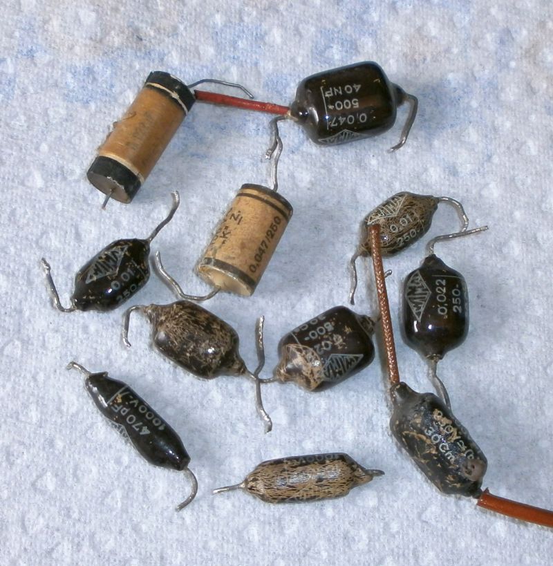

Das Triberg hat kurze Zeit später wieder den Geist aufgegeben. Es war somit kein Tastaturproblem. War wohl Zufall.
Es kam dann zur Kur nach Oeynhausen und der folgende alte Krempel wurde rausgeworfen. Nun spielt es seit einiger Zeit wieder zuverlässig.
Noch eine Rückmeldung:

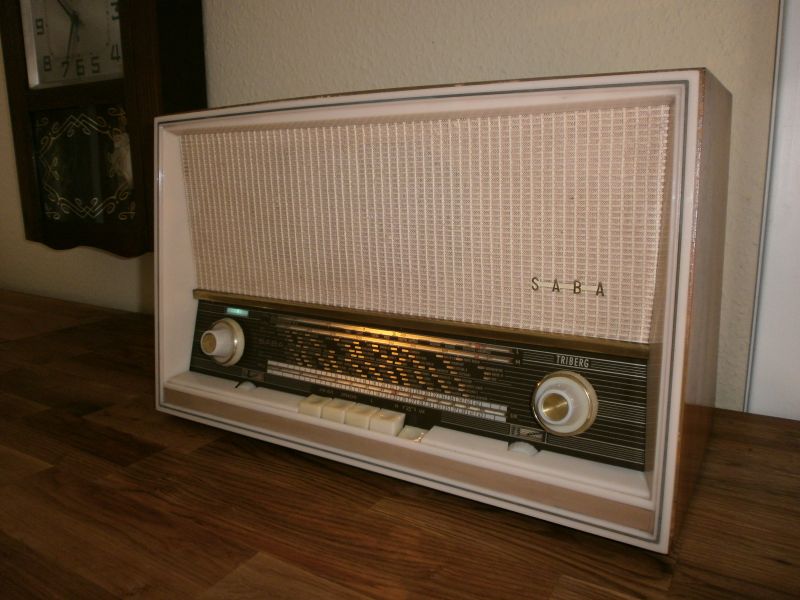

Ich sehe auf dem Bild keinen Kondensator, der es nicht verdient hätte, rausgeschmissen zu werden.
Da hast du dem kleinen SABA wirklich was gutes getan.
Gottseidank ist das nicht eingetreten, was Otto befürchtet hat - war durchaus im Bereich des Möglichen.
Sieht noch gut aus, Dein kleiner SABA - viel Spaß damit.

Eine Menge Teer in so einem kleinen Triberg!
