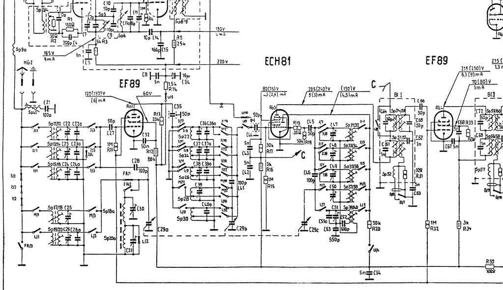

Wo fängt man an mit der Suche wenn man keinen AM Empfang hat und nur begrenzte Meßmittel ? Also auch keinen KW Empfang.
Den AM-Drehkondensaotor habe ich wieder "zurechtgebogen" der hatte Kurzschluß auf allen 3 Bereichen, meßtechnisch ist der jetzt wieder ok.
Auf allen AM-Bereichen habe ich kein Rauschen sondern eine Art Netzbrummen. Nur auf AM, Ukw läuft sauber ohne Brumm.
Röhren im HF Teil habe ich den kompletten Satz getauscht.

Hallo Karsten,
liegt bei AM Spannung (80-140V)an der Anode der Triode der ECH81 an ?, wenn ja, stelle ein zweites auf MW spielendes Radio direkt neben dem Stradi., den Zeiger ca. auf Skalenmitte, nun am Stradi. auch auf MW an und den Dreko von Anschlag zu Anschlag drehen, falls das zweite Radio dann im ca. 450 Khz Abstand auf das hin und her drehen des Stradi.Drehkos mit Tonaussetzer od. anderen geräuschen reagiert, wäre der AM-Oszillator am Arbeiten.

Hallo Harry,
Die Spannung Anode ist mit 180V zu hoch(soll 130) der 30k Vorwiderstand ist ok,die Widerstände habe ich grad nochmal gemessen.
Ein auf MW spielendes Radio reagiert mit knacksen wenn ich die Stellung erreiche.
Die Vermutung meinerseits das das Problem an der EF89 davor liegt, da war der Anodenwiderstand durch und die Röhre defekt.
Ich mach mal eben noch einen Schaltplanausschnitt....

Somit arbeitet der Oszi. was schon mal das Suchen vereinfacht.
Im Gegensatz zu Standardradios, hat der Stradi. eine HF-Vorstufe mit der Rö. EF89 was die Empfindlichkeit steigert.
Halte uns mal auf dem laufenden, was die Anodenspannung der EF89 betrifft.

Anodenspannung und Gitterspannung beider EF89 sind fast so wie im Plan angegeben, bzw alle etwas niedriger (10%)
schon gestern Abend: Widerstand R13 war defekt und ist neu, die EF89 daneben hatte nach dem Widerstandstausch zu hohe Gitterspannung, ich habe die Röhre daraufhin getauscht und mit anderer Röhre war die Gitterspannung dann normal, da ich Röhren noch nicht messen kann vermutete ich einen Röhrendefekt. Die Signalkette bis zum LS scheint auch zu funktionieren, beim Berühren von Röhrenpins zum Messen ist Brumm im LS

Karsten, versuche mal mittels freihängender Langdrahtantenne, direkt ans Steuergitter der ECH zu gehen, gibt,s dann Empfang ?

Beiträge: 898
Ja, schwach, das geht rückwärts bis zum GitterKondensator EF89 (C27), allerdings habe ich ein heftigen Netzbrumm die ganze zeit, aber man hört zumindest Atmosphärenrauschen und Störungen. Davor passiert nix mehr...irgegendwo davor ist wohl eine Unterbrechung/Schluß oder ähnlich...ich check mal die Spulendrähtchen nach.

Ich habe das Problem mit dem fehlenden AM Empfang mittlerweile im Tastensatz gefunden. Ein Umschalter der UKW Taste hat nicht richtig durchgeschalten. Seitdem ist auch das Netzbrummen auf AM weg. Im Prinzip wurde UKW weggeschaltet aber AM nicht zugeschaltet. stattdessen gab es einen Brummen ähnlich einem Netzbrummen. Ich habe bis auf KW-3 auf allen AM Bänder Empfang.
