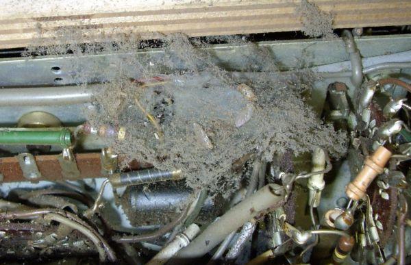

Von draußen sieht das Gerät noch ganz manierlich aus, was ich aber nach Abnahme der Abdeckungen hinten und unten erwartete, hat mir doch etwas die Sprache verschlagen, ich will es Euch nicht vorenthalten:
Und nun von unten:
Ich hatte schon viele sehr staubige Radios, aber das hier schlägt sie alle. Sogar mein Staubsauger mußte husten...
Das Gerät gibt noch einige gequälte Töne von sich, der AÜ des Hochtonkanals wurde mal ersetzt, hoffentlich durch einen passenden, außerdem wurde das Skalenseil für AM mal gewechselt, und zwar falsch !
Die Kiste ist so dermaßen verkonstruiert, wenn´s ein Pferd wäre, müßte man´s erschießen. Gestern abend habe ich es mit Müh und Not geschafft, den bockenden Netzschalter zu reparieren und den Koppelkondenstaor zu tauschen, mehr habe ich in zwei Stunden Arbeit nicht geschafft. Ähnlich wie bei einer Truhe sitzen Chassis und der getrennte Netztrafo auf einer gemeinsamen Grundplatte. Ehe ich überhaupt mal an die Eingeweide rankam, war über eine Stunde weg. Die Entwickler haben sich keinen Pfifferling um Servicefreundlichkeit geschert. Das ganze Gerät ist gelötet, wie Kraut und Rüben, schrecklich.

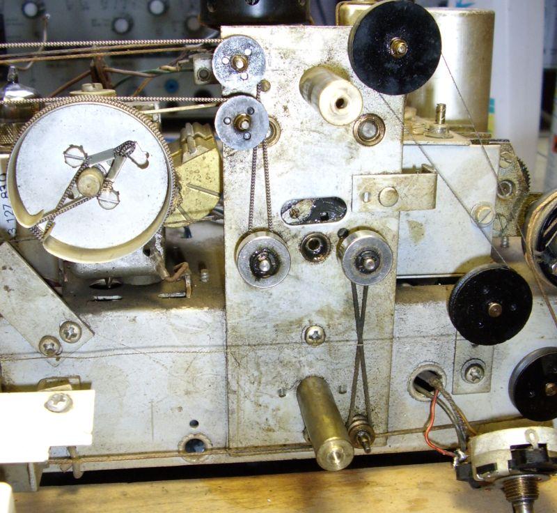

So, nun ein kleiner Abschlußbericht. Zunächst mußte das AM-Skalenseil neu aufgezogen werden. Das ist problematisch, weil die Seilscheibe des AM-Drehkos keine Seitenführung hat, das Seil also ständig zur Seite weglaufen kann oder einfach abspringt. Da die Seilscheibe recht klein ist, muß sie von links kommend 3-fach und von rechts kommend anderthalbfach umschlungen werden, damit der Zeiger seinen ganzen Weg ablaufen kann. Eine Sch...konstruktion !
Immerhin gibt es eine gute Skizze in den von Jupp freundlicherweise zur Verfügung gestellten Unterlagen. Damit und unter Zuhilfenahme einiger Streifen Isolierband und eines "Bremsklotzes", mit dem ich den Drehko in einer Stellung blockierte, gelang es mir schließlich, diesen schwierigen Seilzug aufzulegen. Gery, das ist alles Übungssache, und ohne Fluchen geht das auch bei mir nicht. Auf dem folgenden Bild ist außen links die Drehko-Seilscheibe zu erkennen:
Schwungmasse und Antriebsachse sind hier der Einfachheit halber abgenommen. Die beiden Stahlrollen in der Bildmitte sitzen hinten auf einem gemeinsamen Schieber, der bei UKW durch ein Stahlseil von der Tastatur her gezogen wird und die eine Stahlrolle an ein Gummirad heranzieht, welches auf der Antriebsachse sitzt. Ist einer der anderen Wellenbereiche eingeschaltet, ist die andere Stahlrolle in Kontakt mit dem Gummirad, soweit die eigenartige Duplex-Umschaltung. Durch die Demontage der Schwungmasse und der Antriebsachse kommt man aber recht gut an alles dran.
Hier nun dieselbe Situation mit Schwungmasse und Antriebsachse:

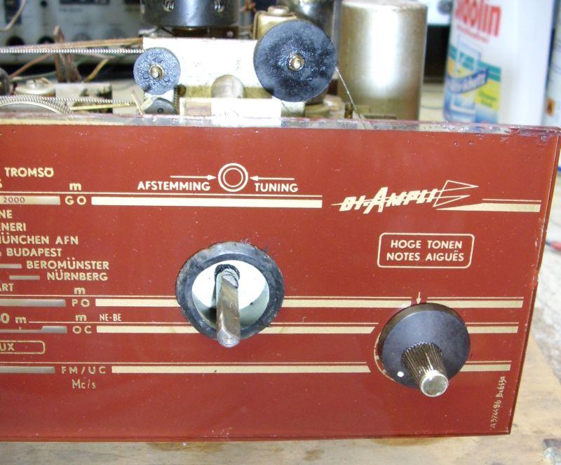

Rechts unten sieht man das Höhenpoti baumeln, welches nicht, wie in den meisten deutschen Radios üblich, am Chassis montiert ist, sondern durch die Skalenscheibe gesteckt und mit Hilfe einer flachen Mutter angeschraubt wird. Hier nun also mit Skala, diese wird auch nicht durch Schrauben und Klammern gehalten, sondern durch Gummiauflagen an den Achsen an Ort und Stelle gehalten:
Damit wird ein Mitrappeln des Skalenglases bei großen Lautstärken effektiv verhindert.
