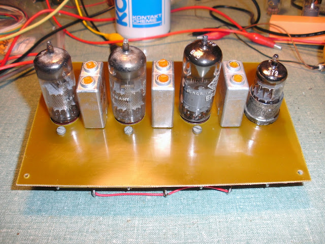

Bei mir geht es auch seit gestern weiter:
Nachdem ich jetzt das ganze nochmal halbwegs ordentlich aufgebaut habe und jetzt alle Betriebsspannung über Durchführungskondensatoren nochmal abgeblockt werden, schwingt auch nichts mehr.
Allerdings muss ich zugeben eher meine eigene "Suppe" gekocht zu haben. Eigentlich habe ich drei EF80 + EAA91 vorgesehen. Allerdings funktioniert das ganze mit EF184 in den ersten beiden Stufen doch noch etwas besser.
Der ganze ZF Verstärker braucht ca. 30mA bei 250V.
Die Filter sind von Oppermann. Einmal der 4801.05 als Ratiofilter und zwei 00-03.00 als ZF Filter.
Die Schaltung des Ratiodetektors stammt aus der Funkgeschichte 154.
Leider ist das Bild etwas unscharf, die Marken liegen bie 10,6MHz, 10,7MHz und 10,8MHz.
Zum testen hatte ich ein fertiges UKW Teil mit ECC85 von Grundig. Soweit bin ich schonmal ziemlich zufrieden, schwache Sender die ich mit einem "normalen" Radio auch nur gerade so bekommen, bekomme ich damit auch in etwa gleicher Qualität.
Nur einen Tiefpass muss ich noch einbauen, die Höhen sind doch etwas zu viel.

So, heute konnte ich in der Mittagspause nochmal schnell meinen ZF Teil vermessen:
Einmal der Frequenzgang mit -40dBm am Eingang
und mit -10dBm am Eingang.
Wenn der Verstärker (bei -40dBm) nicht begrenzt hat er eine 3dB Bandbreite von 172kHz. Je weiter er aber begrenzt umso breiter werden auch die Filter, bei -10dBm waren es dann 410kHz.
Bei schwachen Sendern ist es vermutlich kein so großer Nachteil, dass die Bandbreite so gering ist. Inwiefern die große Bandbreite bei hohen Pegeln sich auswirkt, muss ich noch erforschen.
Das Signal wurde direkt über 220pF eingespeist und über ein kurzes Stück Draht, das paralle zu dem Draht lag der die Anode der letzten ZF-Röhre mit dem Filter verbindet, ausgekoppelt. Aus diesem Grund ist die gemessene Verstärkung nicht richtig. Sie dürfte etwa in der Gegend um 60dB liegen.

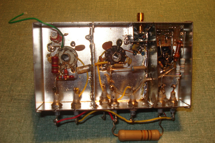

Bei mir geht es zumindest langsam weiter. Nachdem das ZF Teil mit einem Grundig Tuner schon ziemlich gut funktioniert hat, habe ich mich an einen eigenen Tuner gewagt.
Als Oszillator benutzte ich eine PC900, als Mischer eine EF80 und als Vorstufe zurzeit eine ECC81. Abgestimmt wird mit einer Kapazitätsdiode, BB304.
Allerdings muss ich zugeben, dass es doch etwas schwerer ist als gedacht. Ein paar wirklich starke Sender kann ich empfangen. Leider hat bisher die Vorstufe mit ECC81 nicht wirklich viel an der Empfindlichkeit geändert...
Auch scheint der Oszillator teilweise abzureißen bzw nicht sauber zu schwingen. Vorkreise zum Abstimmen habe ich bisher noch nicht eingebaut.
Als erste werde ich wohl den Oszillator noch etwas untersuchen und nochmal das ZF Teil prüfen. Daran habe ich zwar eigentlich nur ein paar mechanische Sachen geändert, aber wer weis...
