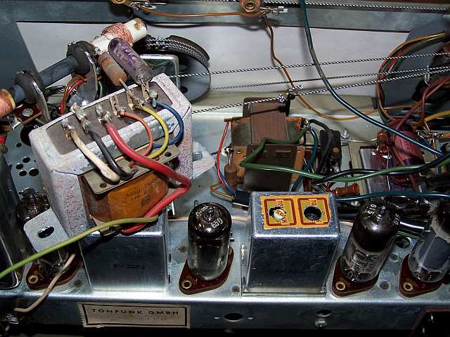

folgendes habe ich bei meinen Recherchen zu meinem Tonfunk beim Radiomuseum Bocket gelesen:
Nun hießen die Modelle nicht mehr „Violetta“, 1956 erschien die „Juwelen-Serie“, deren Großgeräte mit dem „Zauberschalter“ ausgestattet waren. Mit einer Hundepfeife (ca. 9kHz) konnte man dieses Gerät ein- und ausschalten.
Nicht nur, daß sich der Nachbarshund dann immer sehr gefreut haben wird:
Hat schon einmal jemand von euch so ein Gerät gesehen und mit der Hundepfeife "bedient"?
Habe gegoogelt, weil mir die 9kHz für Hundepfeifen sehr niedrig erschienen. Stimmt aber, in Deutschland sind Hundepfeifen als deutsche Sonderlösung auch zwischen 5,5 und ca. 13 kHz erzeugt worden.
Gruß Ralph

Hallo Ben,
es pfeift logisch immer mit 9Khz. Die beiden Traeger die den Pfiff erzeugen stehen doch stabil dort wo sie sind.
Das ist doch das Prinzip des "Schwebungs_Summer"
Es aendert sich die Lautstaerke, je nachdem wie gross beide Pegel sind.
Zur Hundepfeife:
ich habe den Eindruck, Du haelts die Entwickler bei Tonfunk fuer unterentwickelt.
Die haben die Ansprechschwelle so hoch im Pegel angelegt, dass Deine Ueberlegung zwar richtig, aber nicht relevant ist.
Der Geber war ein Gummiball mit einer Pfeife (ohne Triller) vorne dran.
Die war eben so laut, dass nur sie die Schwelle uebersteigen konnte.
Wenn man, wir haben das geprueft, laut mit den Fingern pfiff und nahe dran war, konnte man schalten!!!!
Nachtrag: die Modelle von 1956 waren: Zauberperle, Zauberjuwel und Zauberjuwel FL (Flachform)
gruss johann

zu den Bildern von Johann fällt mir eine nette Geschichte ein.
Eines Tages wurden wir zu einem Kunden gerufen, der darüber klagte daß sein Fernseher ganz allein das Programm umschaltet. Der Fernseher hatte eine Fernbedienung (mit Ultraschall) und da konnte es schon mal vorkommen, daß der Fernseher bei einem Fehler in der Auswerteelektronik eigenständig Mätzchen macht. Da sich vor Ort kein Fehler zeigte wurde das Gerät mitgenommen und unter Beobachtung betrieben. Nach mehreren Tagen zeigte sich der Fehler immer noch nicht. Also, Fernseher wieder zurück zum Kunden. Einen Tag später dasselbe Theater. Dieselbe Beanstandung schon wieder. Also wieder hin zum Kunden. Diesmal fiel mir erst bewußt auf, daß der Kunde einen Papagei hatte. Ein sehr schöner Vogel, der auf einer Stange saß wie bei Tante Minna in obigem Bild. Ferner fiel mir auf, daß der Papagei die Angewohnheit hatte, einen äußerst lauten und schrillen Schrei auszustoßen wenn jemand ins Zimmer kam. Und zwar egal wer es war. Ich überlegte: Was wäre, wenn nun das Frequenzspektrum dieses Schrei's bis weit in den Ultraschallbereich hineinreichte? Die damaligen Ultraschallfernbedienungen arbeiteten alle im Bereich zwischen 30 kHz und 50 kHz.
Ich riet dem Kunden, den Papagei während des Fernsehens mal testweise in ein anderes Zimmer zu stellen. Und dann zu beobachten, ob der Fehler weiterhin auftritt. Dann evtll. noch die Gegenprobe. Papagei wieder ins Zimmer rein, und dann aber genau aufpassen, ob der Fernseher gerade in dem Moment umschaltet wenn der Papagei schreit.
Wie haben von dem Kunden bezüglich dieses Fehlers nie wieder was gehört.
Wahrscheinlich war, daß der Schrei des Papageis das gesamte Empfangsspektrum der Fernbedienung überstrichen hat. Somit waren alle Funktionen betroffen. Nur, - der Schrei dauerte nicht einmal eine halbe Sekunde. Wahrscheinlich nur 1 - 2 zehntel Sekunden. So kurz andauernde Änderungen von Lautstärke, Helligkeit oder Farbkontrast wirken sich nicht wahrnehmbar aus. Selbst um das Gerät auszuschalten mußte man die Fernbedienung länger als nur 1/10 sec betätigen. Aber zur Programmumschaltung, - dafür hatte es gereicht!

Ich war mal im Besitz einer Tonfunk-Musiktruhe von 1957,welche so einen
Fernschalter beinhaltete.
Das Empfangsteil hatte ein Kondensatormikrofon und zwei Rimlockröhren
sowie einen Taster mit Kontrolllampe.
Betätigte man die Hundepfeife,so wurde die Anodenspannung weggeschaltet. Technisch zur damaligen Zeit relativ Aufwendig und Kostenintensiv.Das Feature hatte ein eigenes Chassis.
Ich weiß leider nicht mehr die Gerätebezeichnung der Truhe.Das Radio hate eine teilweise verspiegelte Skala......ein Hingucker.

Die Überlegungen ob das 9kHz Interferenzpfeifen das Radio ein/aus Schalten kann sind relativ egal, laut einem Funkschauartikel arbeitet der Empfänger nämlich auf 8,7kHz +/-200Hz.
Im Raupenhaus gibt es einen Schaltplan zu diesem Zauberjuwel, in diesem zip Archiv ist auch der entsprechende Artikel.
Das der Ton aber sehr laut sein muss kann ich bestätigen. Deswegen suche ich auch einen Schaltplan mit Spannungsangaben um zu prüfen ob das wirklich so ist oder ob noch ein Fehler im Gerät ist.

Das Radio von innen
Das einzige von mir nicht gelöste Problem war oder ist - die UKW Taste. Hier ist der Hebel gebrochen. Ein anderes Radio konnte da auch nicht aushelfen, weil dieses Exemplar leider einen total anderen Tastensatz hat. So habe ich die UKW-Taste in der gezeigten Stellung fixiert und fertig. Man kann zwar alle anderen Tasten noch wunderbar leichtgängig bewegen, nur ist dann die UKW-Taste nicht mehr von außen zu schalten. Dazu müßte man dann unter dem Radio eingreifen. Was soll´s, ich hatte sowieso nicht vor, es im Alltag zu benutzen.

Was mich viel eher erstaunt, ist die Größe des Ausgangsübertragers. Das Ding ist im Verhältnis zu üblichen AÜ fast schon winzig. Am Anfang hatte ich noch geglaubt, daß dieser fehlt und ich die Drossel vor mir habe.
Aber bei genauer Betrachtung war dem eben nicht so. Ich habe hier mal einen originalen Tonfunk AÜ dazu gestellt. Nur so zum Größenvergleich. Er stammt aus der gleichen Zeitepoche wie der eingebaute. Und nicht das jemand denkt, daß der Klang darunter leidet. Der ist, wie gesagt, satt und mehr als ausreichend.
Eventuell hat ja jemand eine fundierte Erklärung dafür.
Der Ausganstrafo. Links davon ist ein anderer Tonfunk AÜ zum Größenvergleich.
Antwort von Scotty
Hallo Jörg,
ich könnte den Sachverhalt mir nur so erklären, daß in dem kleinen Übertrager ein Kernblechmaterial mir einer höheren magnetischen Sättigungsfähigkeit eingesetzt wurde. Früher war z.B. in der DDR das "Dynamoblech IV" in einer Dicke von 0,5mm der Standart. Ich weiß aber auch, daß in Transistorkoffergeräten mit ihren winzigen Übertragern, aber trotzdem annehmbarer unterer Grenzfrequenz und Leistung (z.B. "Stern Elite") andere, höherpermeable Materialien (in Richtung Mu- Metall?!?) mit Blechdicken von teilweise nur 0,05 bis 0,1mm Dicke zu finden waren. Dadurch sinkt natürlich der magnetische Widerstand des Packetes und der Wirkungsgrad wird besser.
Wie gesagt, das wäre ein Erklärungsversuch. Wie dick sind denn die Bleche? Einfach mal Paketstärke messen, Bleche zählen (wenn Du rankommst) und dann ausrechnen. Vielleich sind da auch schon modernere Materialien verbaut? Bloß das kann man natürlich nur vom Aussehen her nicht beurteilen.
