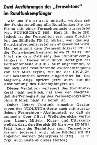

Sehr interessantes Gerät:) Was genau bedeutet denn Fernsehton?

Ja, du hast damit wohl den Ton vom Fernsehprogramm gehört.
Ich kann mich schwach erinnern, daß ich als 4 oder 5 jähriger Bub mal mit meinen Eltern bei einem Arbeitskollegen meines Vaters war, und der hatte auch so eine "Musiktruhe" mit Radio. Und ich kann mich erinnern, daß er sagte, damit könne er "das Fernsehn hören". Das hat mich so fasziniert, daß es mir in Erinnerung blieb. Vielleicht war es ja so eine Violetta?

Hallo Marco,
diese Frage kann ich dir beantworten, bzw. dieser Artikel:

Danke!
