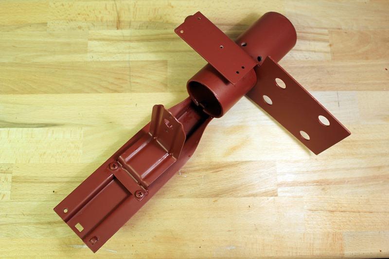

Als nächstes das Grundgestell: Den alten Lack zu entfernen war eine echte sch**ß Arbeit. Ich brauchte viel Abbeizer und anschließend Wasser um den Abbeizer wieder aus den ganzen Ecken und Winkel zu bekommen.
Danach wurde noch ordentlich der Rost weggeschmirgelt und mit Rostschutzfarbe lackiert.

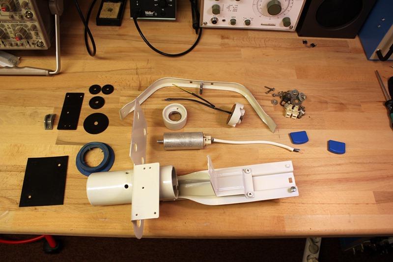

Hier einmal alle Teile nach der Reinigung und die beiden Haltegestellteile nach der Neulackierung.
Wieder zusammengebaut.
