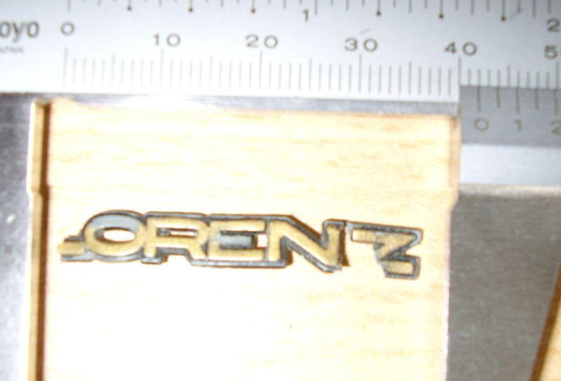

für mein aktuelles Projekt, einen Lorenz Super München von 1949/50 suche ich einen Schriftzug für die Fußleiste. Er sieht so aus, meiner ist leider nur noch in Fragmenten vorhanden:
Hat jemand so einen Schriftzug ? Ich nähme auch einen etwas größeren Schriftzug mit gleicher Type, den gibt es, ich habe ihn an meinem "Nymphenburg". Er muß nur an einem Stück sein.
