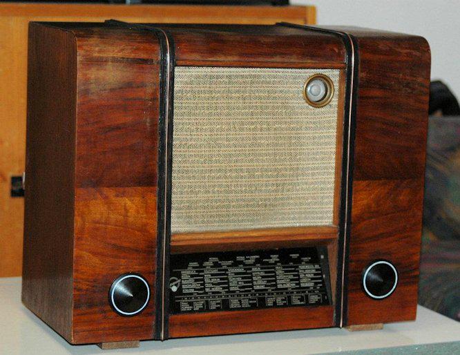

ich suche (schon ewig) für Blaupunkt (Ideal) Standard (HM) Rückwand,
und Dralowid 51E
(auch für (keine kostenpflichtigen)Bilder und/oder Infos zu den Zierleisten wäre ich euch sehr dankbar !!!!)
Auch Tipps wo ich noch suchen könnte sind sehr willkommen !!! Falls Ihr jemand kennt der so ein Gerät besitzt, bitte Suchanfrage an ihn weiterleiten!!
DANKE :-)
Bernd

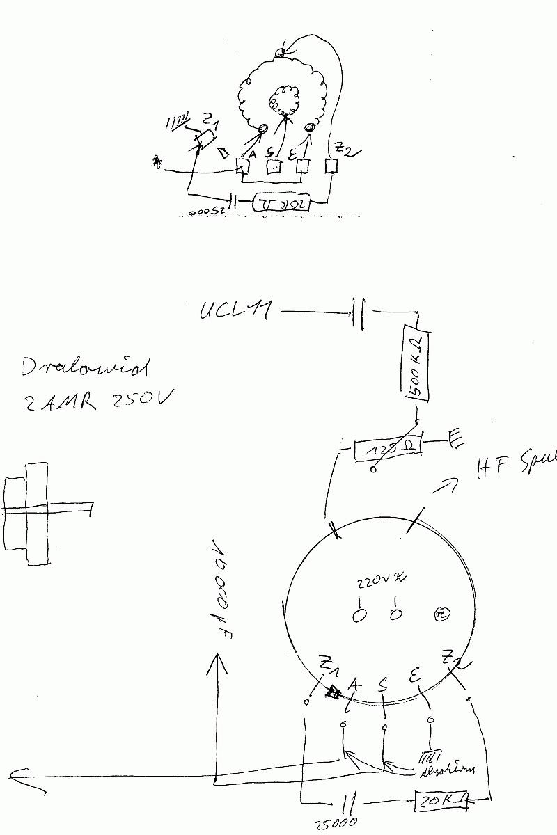

Dann knöpfe ich mir den Poti vor. Eine Schaltskizze hab ich schon angefertigt und
ich denke, daß er 1 M hat. Vielleicht kann ich ihn ja auch wieder zusammenprfriemeln
und mit Kaltmetall oder Kunstharz stabilisieren ???

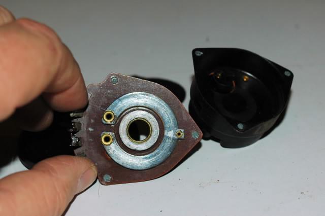

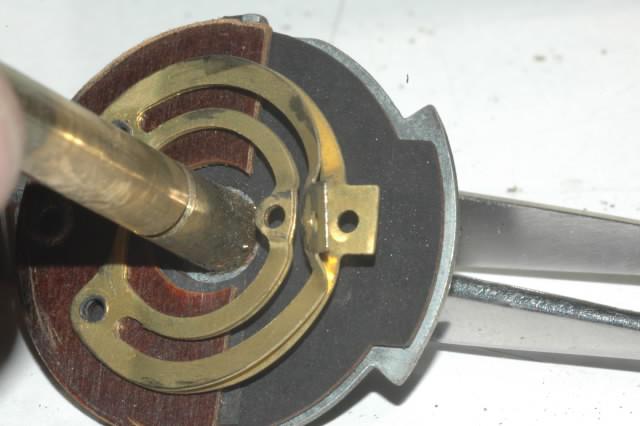

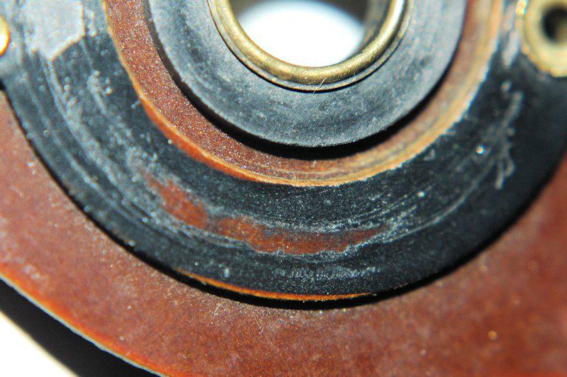

So, jetzt hab ich den Poti/Ein-Ausschalter augebaut.
Der Hintere Teil ist der Ein- und Ausschalter,
der hat einen Schnapper, der über eine Nase am Drehteil (drehen)
bedient wird. Der ist OK. (unterbricht beide Leitungen)
Der vodere Teil, der Poti.
Ich zwei Kohlen die fehlen und ein verbogener Halter.
Dann noch die Abdeckplatte, bei der ein Eck fehlt und halt das Gewindeteil.
Vom Gewindeteil hab ich einige Stücke gefunden, Von den Kohlen keine Spur.
Ich denke mir, daß ich die Gehäusestücke mit Kaltmetall oder Kunstharz wieder
zusammenpuzzeln kann (Die Deckplatte ist ja soweit OK., für die Gewindehülse muß ich mir was
einfallen lassen.
Könnte ich mit so eine "Kohle" aus einer Bleistiftmine basteln?
Wie sieht so eine Kohle aus?
Der Durchmesser der Löcher ist 1,5 mm, eine Bleistiftmine hat ca 2mm
Da eine der Schleifbahnen an einer Stelle schon gründlich durchgewetzt ist denke
ich auch an Ersatz, hab aber keine Ahnung was geeignet wäre, bzw. wo ichs
herbekommen könnte.
Also integriert ein- Ausschalter auf beiden Polen (den könnte man notfalls auch
in die Kabelzuleitung verlagern, wäre aber nur die letzte Möglichkeit.

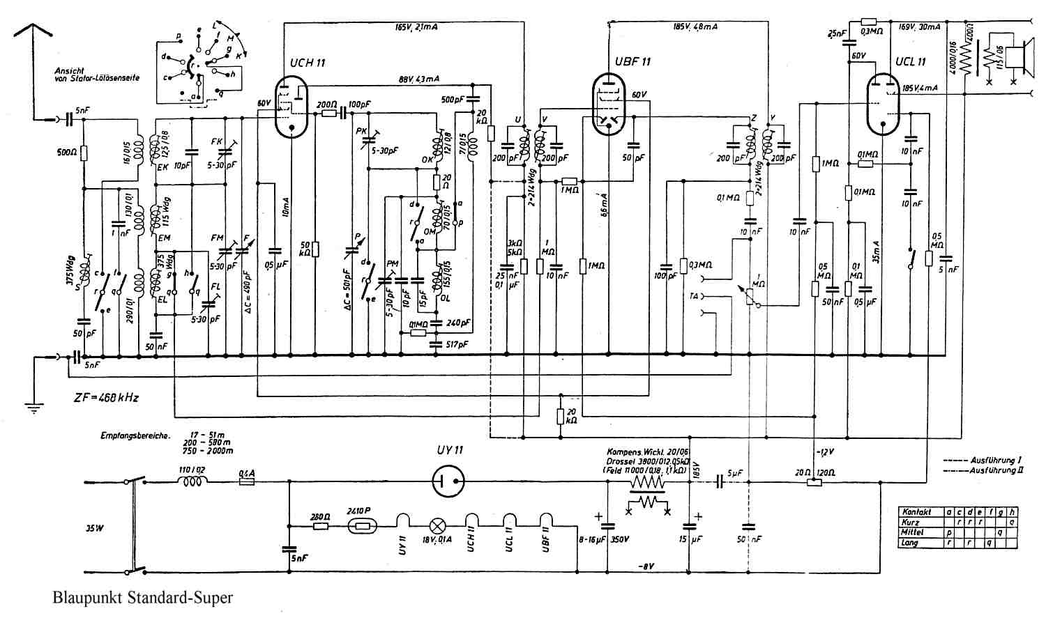

Ein Poti scheint 1M Ohm zu haben das andere hab ich im Schaltplan nicht gefunden.
Ich hab allerdings nur den Schaltplan der Ausführung ohne magisches Auge.
Wenn es irgendeine Möglichkeit gibt sowas zu reparieren???
Falls das noch irgenwie hinhaut kann mir jemand vielleich eine Skizze oder Foto
geben, wie die Schleifkohlen aussehen ????
Ansonsten bitte ich euch mir bei der Schaltung zu helfen, bzw. mir zu sagen, welchen Poti ich brauche :-(
Danke!
http://666kb.com/i/c0lw4g2v1bm76qgzh.jpg
http://666kb.com/i/c0lw5k47pqok4mc1p.jpg
http://666kb.com/i/c0lw5wq3q2yas28al.jpg
so und hier mein Problem mit der Schaltung:
http://666kb.com/i/c0lw6m1wlkt5bvbel.jpg
http://666kb.com/i/c0lw7onx0u1q0cnlp.jpg

BeitragVerfasst: So Jan 22, 2012 17:57
Schau mal in Deinen Briefkasten.

Hi,

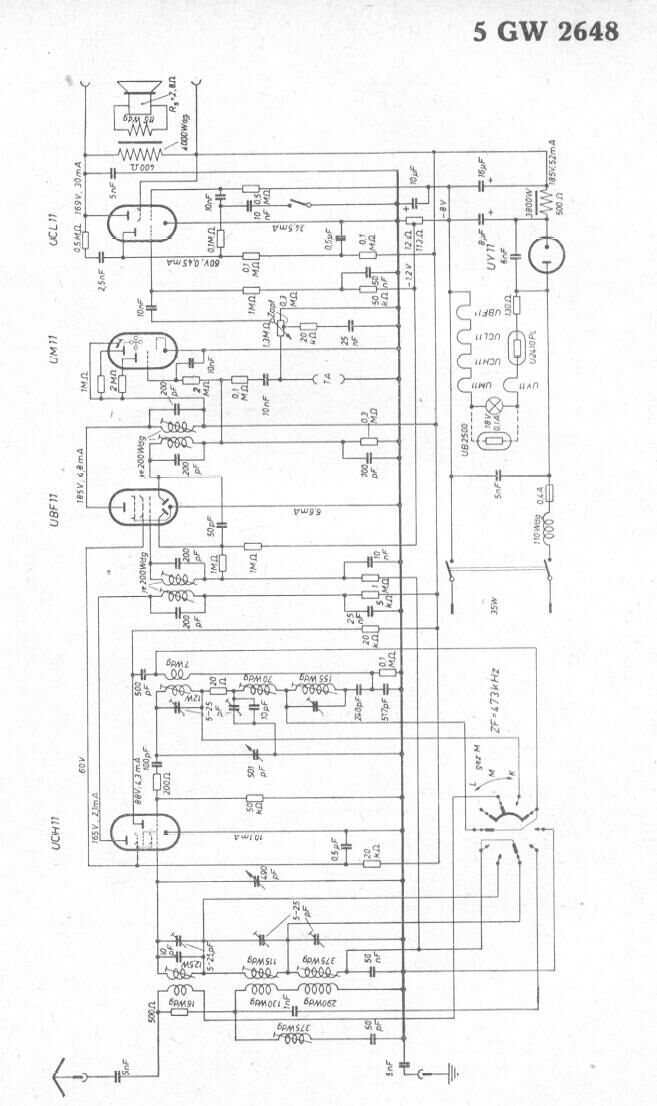

mußte mich belehren lassen. Ist nicht der nahezu identisch aussehende Standard HM sondern der 5 GW2648
Dementsprechend auch anderer Schaltplan und Poti.
Suche einen 1,3MOhm mit Anzapfung.
Der original ist ziemlich hinüber (Schleifbahn mit Löcher, Kohlen fehlen, Gehäuse
- Zinkguß - weitgehend zerbröselt)
Vielleicht kann mir jemand helfen woher ich Ersatz bekommen könnte ???
Danke!

Hi, das Radio ist fertig und spielt einwandfrei :-) Gute Empfangseigenschaften :-)
Ich meine, daß es ganz ordentlich geworden ist :-)))
Das magische Auge ist zwar schwach, aber noch gut zu erkennen :-)
Jetzt fehlt mir lediglich die Rückwand (Blaupunkt Ideal 5GW2648)
Vielleicht hat jemand einen Tipp für mich???
