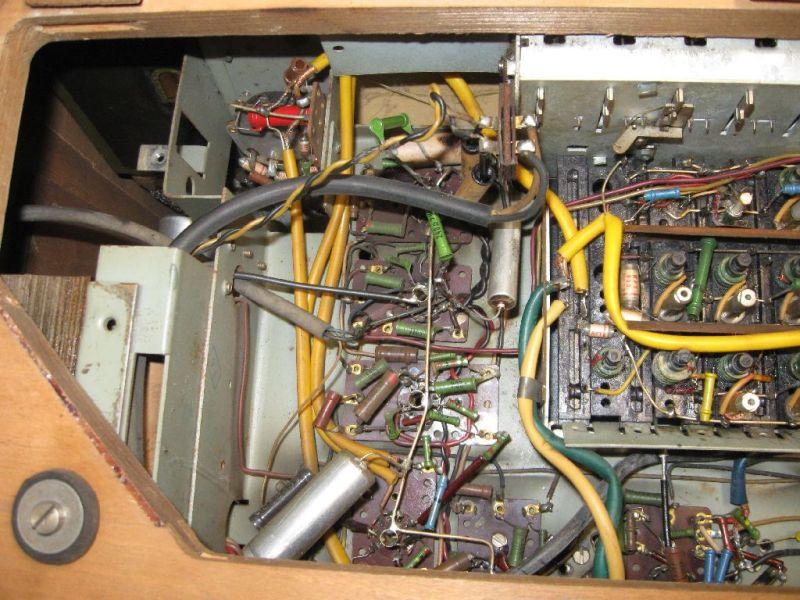

ich versuchs mal, für ein Stradivari 2 suche ich die Halterung für die EM80, oder irgendein Formteil mit dem man eine EM80 auf die Skalenscheibe flach aufsetzen kann, den Rest krieg ich dann schon hin. Ich hab das Radio ohne Röhren bekommen, vom MA fehlte auch die Halterung :-(.
Hier ein Bild, zu erkennen links oben in der Ecke. Für Ideen und Lösungsvorschläge bin ich natürlich auch dankbar.
Danke schon mal im Voraus.
Uwe

Hallo Uwe!
Wir hatten dieses Thema ja schon mal zusammen.
Sollte sich niemand melden, kannst Du Dir das auch selbst ganz einfach bauen.
Dazu ein Stück Blech nehmen und so umbiegen, daß die Röhre rein passt. Sozusagen ein Mantel für die Röhre bauen. Nur das es vorn offen bleibt in Größe des Fensters für das Auge selber. Hinten wird ein kleiner Winkel befestigt mit Langloch zum anschrauben an das Chassis.
So ist dies in unzähligen Modellen gemacht worden.
Vorn kannst Du noch die Ränder umbiegen um eine glatte Auflagefläche zu bekommen zur Skalenscheibe hin.
Ich habe leider gerade ein Radio zusammengebaut, wo so etwas gemacht wurde (Capri 6401 ST). Hier ist das MA für die Stereoanzeige so befestigt. Zumindest so ähnlich.
Sei mir nicht böse, aber ich habe keine Lust dieses Monster deshalb nochmals auseinander zu nehmen :hello: .

so in der Art hätte ich es auch gebaut, ich hätte nur gedacht daß es da ein Gummiformstück oder sowas gab mit dem man die EM80 lichtdicht auf die Skalenscheibe aufsetzt, für eine EM84 hab ich sowas schon mal gesehen.

Für die EM80 gibt es so etwas auch. Nur sind die Dinger über die Jahre Knochenhart geworden. Wenn es Dir mit Fremdlicht zu doll wird, mache da einfach etwas Klebeband rum oder Rüschlauch mit Fenster.

Ich hab den Titel des Themas nochmal korrigiert, bei einem ersten Test heute stellte sich schnell heraus daß eine Wicklung primär am AÜ durch ist :angry: , an der Anode der einen EL84 kommt keine Spannung an. Ich suche also jetzt einen AÜ für den Stradivari 2.
