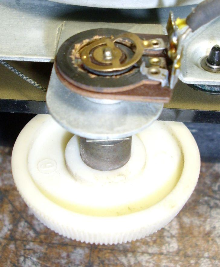

für einen Siemens Großsuper G7 suche ich beide Klangreglerpotis. Die sind so mickrig, daß bei einem Reparaturgerät leider beide unrettbar im Eimer sind.

ja sicher. Es ist nur so, daß ich fast annehme, die originalen Bauteile verwenden zu müssen, da durch die Potiachsen auch die Schauzeichen bewegt werden. Sonst müßte ich es irgendwie hinfriemeln.
Also: es handelt sich um recht kleine Potis mit 1MOhm und 250KOhm und Achsen von 4mm. Bilder mache ich später und setze sie hier herein.

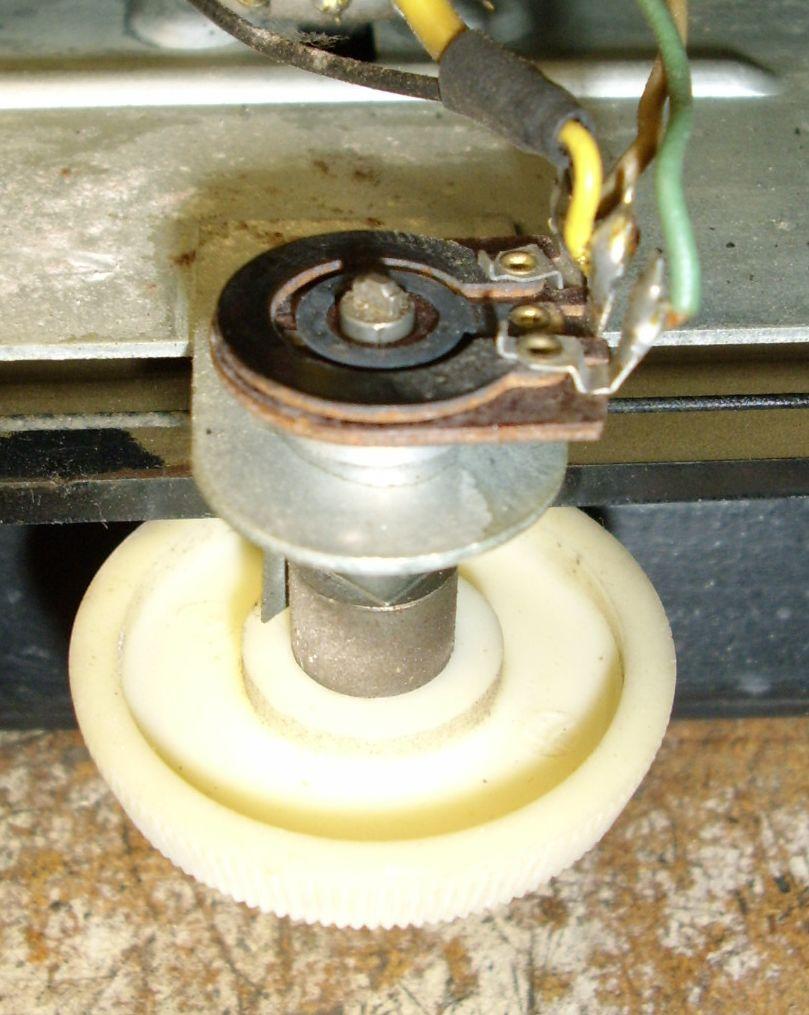

die Achsen sind etwa 3 cm lang, ob die Potis lin oder log sind, steht leider weder im Plan noch auf den Bauteilen selber, dafür aber hier nun die Bilder:
Die Fehlerursache ist gut zu erkennen: bei einem fehlt der Schleifer ganz, bei dem anderen ist er so verbogen, daß es keinen Kontakt mehr zur Schleiferbahn gibt. Diese Dinger sind so poplig, daß man sie mit minmalem Kraftauwand überdreht und sie irgendwann den Schleifer abwerfen.
