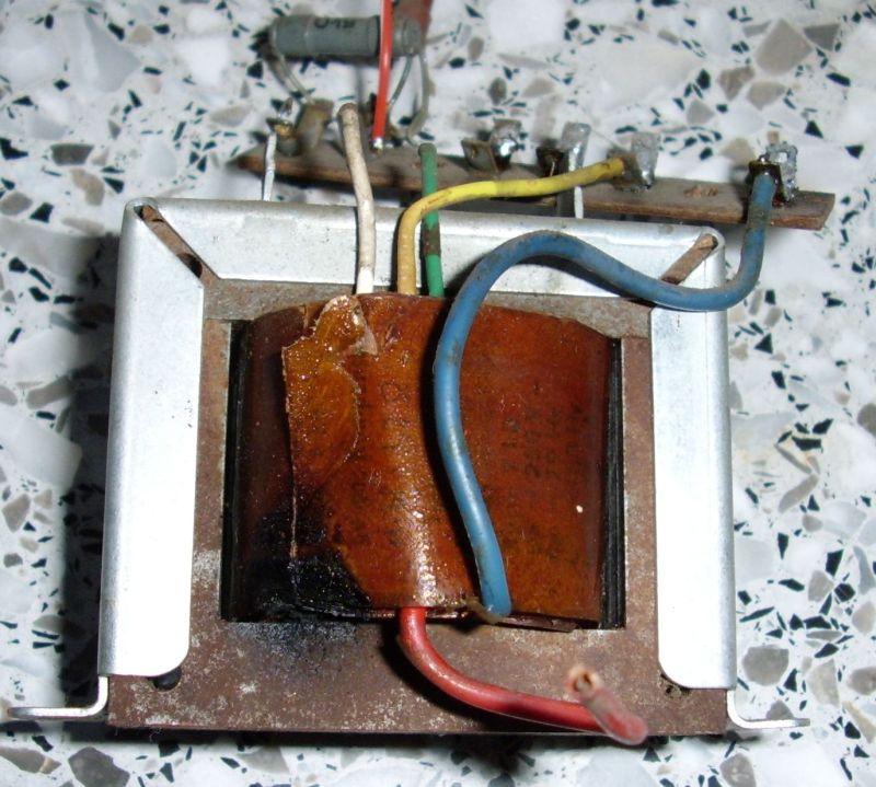

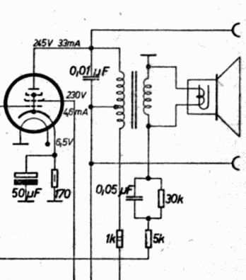

ich suche einen Ausgangsübertrager zu dem o.a. Gerät, baugleich diverse Telefunken "Dacapo"-Modelle. Hier ein Schaltplandetail:
Es handelt sich also um einen einfachen Übertrager mit Kompensation, hier ein Bild:
Der ist unten links sauber durchgeschmurgelt, im laufenden Betrieb machte es knister, brutzel, müffel, patsch aus !
Da ich das Gerät eigentlich schon an einen Bekannten verschenkt habe und mir das während des Dauertests passierte, wäre ich Euch wirklich sehr dankbar für einen Blick in die Bastelkisten.
Mit einem ähnlichen Übertrager aus anderer Herstellung habe ich es schon probiert, das klappt, brummt aber unerfreulich laut.
Gruß & Dank

nehmt einen Original-Ausgangstrafo oder laßt es besser sein. Andere Trafos funktionieren nicht, es brummt oder der Klang ist nicht optimal.
Ähnliche Ausgangsübertrager kann man bei Vorkriegsradios nehmen, die haben fast immer nur 4 Anschlüsse, also nur primär und sekundär. Bei Nachkriegsradios geht das nicht.
Roland
BeitragVerfasst: Fr Feb 04, 2011 20:02
Naja, das Problem betrifft hier ja wenigstens nicht die Gegenkopplung, die ist am unteren Ende der Sekundärwicklung angehängt. Schon eher kritisch ist die Brummkompensation, genauer das Verhältnis zwischen oberem und unterem Teil der Primärwicklung.
Ich habe inzwischen einen Übertrager, vermutlich von Graetz, in der Bastelkiste gefunden, der einigermaßen paßt, es brummt erträglich, der Klang ist nicht verändert. Weiter habe ich den Siebelko von 50 auf 100µF erhöht, so lasse ich das jetzt. Ist nicht die perfekte Lösung, aber eine andere hatte ich nicht.
