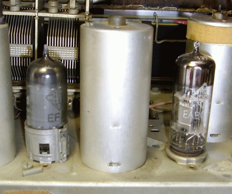

BeitragVerfasst: Di Mai 17, 2011 21:18
Hallo Roland,
bei meinem Fortissimo hat sich herausgestellt, daß auch noch das Ratiofilter einen weg hat, der untere Kern ist bombenfest, das Radio läßt sich dadurch nicht optimal abgleichen. Hier ein Bild des Filters:
Wenn Du an Deinem Fortissimo-Projekt arbeitest und das Filter bleibt über, bitte denke an mich.
