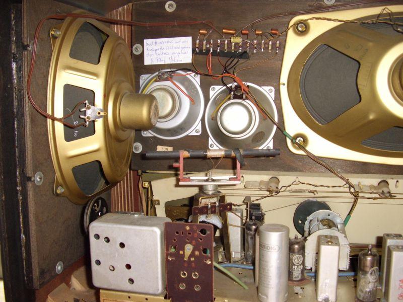

Hallo zusammen :hello: , ich suche dringend zwei viereckige flache Grundig Elektrostaten Hochtöner, die dunkelbraunen wo mit 240 Volt Vorspannung laufen. Meine im Grundig 4055W sind leider taub. Ich bin zwar aus der Schweiz, nehme aber Angebote auch aus Deutschland gerne entgegen. Es hat auch andere Grundig Radio gegeben mit den gleichen Hochtönern.
Vielen Dank im Voraus und freundliche Grüsse
Beni

Die von Dir gesuchten Elektrostaten habe ich mehrmals hier.
Nur werden die wahrscheinlich in keinem anderen Zustand sein, wie Deine. Zwar funktionieren meine noch irgendwie (hatte meine Kiste E-Staten mal vor 1-2 Jahren geprüft), aber eben mehr leise als laut.
Die Lösung meinerseits ist immer:
Brauche ich einen, wird er zerlegt und nach der Ursache geschaut. Die ist in der Regel eine Kontaktschwäsche vom Anschluß zur Folie.
Und das lässt sich bei Deinen Exemplar wunderbar beheben. Du mußt nur die geklebten und verschweißten Vorder- und Rückteile öffnen und sehen, daß Du den Kontakt von der Anschlußklemme wieder sauber auf die Folie bekommst. In der Regel ist da Oxid und eventuell Schmutz im Spiel.
Auf diese Art und Weise habe ich bei den Dingern etwa 80% wieder hin bekommen. Wunder sollte man keine erwarten, aber den Unterschied im Klangbild hört man schon.
Wenn Du unbedingt willst, kann ich Dir auch welche senden (Schweiz??), aber das sollte wirtschaftlicher Schwachsinn sein.
Wenn ich Du wäre, würde ich mal versuchen, die zu öffnen und zu schauen woran es liegt. Ersatz ist wie gesagt hier, wenn es nach hinten los geht.

Ich habe im Internet eine englische Seite gefunden wo bebildert ist wie man einen Grundig Elektrostaten repariert. Dies habe ich vor ca. zwei Wochen auch probiert aber ohne Erfolg. Mich dünkt es dass die Folie mehr blank ist als alles andere. Da ist glaube ich nichts mehr zu machen denn es scheint die Folie defekt zu sein. Man sollte eigentlich die Folie irgendwoher zu bekommen aber nicht von teuren Hifi Elektrostaten Werkstätten. Das ist viel zu teuer. Mich wundert es das in dem radio normale Hochtöner auch nur sehr sehr leise sind. Habe solche mal mit entsprechendem bipolarem Kondensator am 2. Lautsprecherausgang probiert. Dumm ist dass das radio eine Frequenzweiche drin hat, darum kann man am Basslautsprecher auch nicht hochtönendes anschliessen. Den Kupferstreifen der vom Anschluss zur Folie kommt habe ich mit einem Wattestäbchen und etwas Kontakt 60 gereinigt, sieht eigentlich gut aus aber es tönt nix.
Das Radio Grundig 4055W sonst ist bereits revidiert und ist auch optisch in sehr gutem Zustand. Nur was nützt es wenns nur dumpf tönt. Bässe hat die Maschine eh zu Hauf davon.
Für mich würde es sich schon lohnen auch aus Deutschland zu kaufen obwohl der Versand Schachsinn ist von den Kosten her. Man müsste sich aber sicher sein dass diese Elestaten dann auch 100% funktionieren.

Ich habe das Problem gestern an einen 4055/56 so gelöst:
Zwei permadyn Hochtöner aus einem geschlachteten Telefunken, Hersteller: Isophon. Mit 6,8µF Tonfrequenz-Elko parallel an den Frontlautsprecher gehängt.
Paulchen kennt den Eigner des Gerätes.

ja, das ist sein zweiter. Genau genommen ist der erste aber ein 4055W/3D aus dem Baujahr davor. Den direkten Klangvergleich werde ich hier nicht haben. Ob es Sinn macht, das erste Gerät noch einmal einer Prüfung zu unterziehen ?
Bei den Isophon-Hochtönern gibt es wenigstens 3 Varianten mit unterschiedlicher Einbautiefe. Das habe ich bemerkt, als ich mit dem linken hinter den Magnet des Seitenlautsprechers mußte, da mußte dann ein flacherer her.
Diese Lösung ist jedenfalls langlebig und irgendwo auch zeittypisch, diese dusseligen Elektrostaten waren damals schon nicht toll, so daß einige Hersteller auch drauf verzichtet haben.
