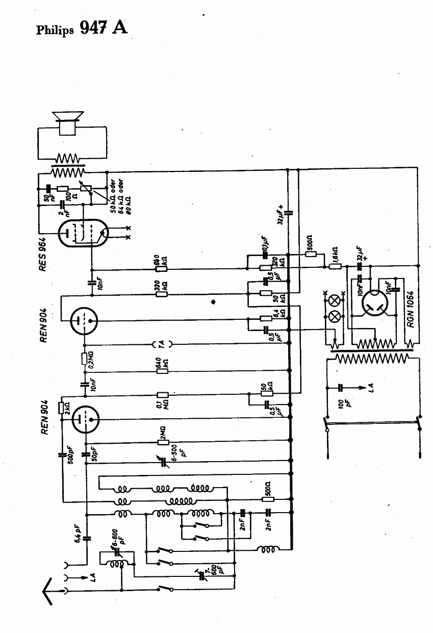

Da ich mir wirklich keinen Rat mehr wusste und auch das googeln im Netz keinen Erfolg brachte, habe ich mich hier im Forum angemeldet und hoffe Hilfe zu bekommen. Mir ist ein altes Philips Gerät zugeflogen, was ich gerne wieder zum Reden bringen möchte. Ich hoffe, das ich nichts falsch mache wenn ich hier 2 Bilder poste.
PHILIPS 947A13 Schaltung dringend gesucht

Hier auf die Schnelle:
Mehr Details über PN (oder wenn Saarfranzose mitliest vielleicht von Ihm :lol: )
BeitragVerfasst: Mi Okt 12, 2011 19:47
ja klar lese ich mit.
Philips_947A.zip

Ich muss mich echt bei euch beiden bedanken :danke: :danke: :danke: . Die Schaltung sollte passen, beim saarfranzosen stimmen sogar die verwendeten Röhren, nur das Gehäuse bei meinem ist kein Turm sonder der Lauti sitzt seitlich. Was ich aber unbedingt noch benötige, die Darstellung des Spannungswählers, vor allem die Anschlussbelegung selbst, da etliche Drähte in der Luft hängen. Die Ausführung ist in der Art einer drehbaren Steckermatrix von 100-240 volt. Achso, was mir noch aufgefallen ist, wo befindet sich die Lautstärkeregelung? Wie gesagt ich halte solch Teil zum ersten mal in den Händen, ist es eventuell diese verschiebbare Spule von eine Welle mit Drehknopf von der Fronsteite neben der Scala bewegt?

ist es dieses Gerät?
9-47A
die Lautstärke wird bei Einkreisern normalerweise durch die Antennenkopplung oder die Rückkopplung eingestellt.
sollte wie im Schaltplan eingezeichnet eine Lichtantenne eingebaut sein (Leitung LA zwischen Netzeingang und Antenneneingang über einen 100pF) muss diese unbedingt ausser Betrieb gesetzt werden!

zu diesem polnischen Philips hab ich leider keine weiteren Infos. Wird schwer sein da was zu bekommen.
Ein Plattenspieler an einem Einkreiser muss einen eigenen Lautstärkepoti mitbringen. Das hab ich z.B. an diesem Telefunken:

Den Netztrafo ablöten halte ich für keine gute Idee. Eine Zerstörung der Verbindungen zwischen den Wicklungen und den Anschlussdrähten ist durch mechanische Belastung schnell geschehen.
Im Servicemanual von Saarfranzose ist ja ein Bild der Verkablung drin.
Und wenn das nicht da wäre, könnte man über eine der Heizwicklungen sekundär die bekannte Sollspannung anlegen und dann primärseitig messen.

Hallo Walter, ja es stimmt, in den Schaltplänen ist der Netzrafo mit drauf. Nur ist in diesen Schaltungen die Primärseite ( um die geht es mir ) hier nur aus einer einzige Wicklung . "Meine" Primärseite hat zig Wicklungen die über eine art Matrix miteinader verbunden werden um 110-240 volt zu realisieren. Die Secundärwicklung ist kein "Thema" :)

also ich sehe da sogar einen primärseitigen Anschluss (im Verdrahtungsplan), der aufgrund der damaligen Verhältnissen wohl einem 220 V Anschluss entspricht. Man kann ja auch auf Verdacht mit einem Regel-(Trenn-)Trafo hochfahren und Messen...
Egal - da bleibt doch die Möglichkeit des Ausmessens über die Heizspannungen.

hallo Walter, den sehe ich auch, aber leider nur als EINE primäre Wicklung, keine Matrix wie es bei mir ist. Ich habe mal das Teil mit 4 volt an der Heizung eingespeist und siehe da, das Gerät funktioniert sogar. Nur verdammt noch einmal ich finde auf der Primärseite keine einzige Wicklung der annähernd 245 Volt, wie eingestellt ausgibt, vllt. ist ja der Trafo defekt, primärseitig. Secundär sind alle Spannungen da, Anode und 2 mal Heizung. ist schon seltsam :shock:

Das Teil hat insgesamt 6 Wicklungen primärseitag, die dann mithilfe der Matrix verbunden werden. Ich stell mal noch ein paar Bilder ein, damit deutlich wird was ich meine. Die Bilder sind vor dem "zurechtmachen" entstanden.

So, das Thema Netztrafo scheint durch zu sein, diese Matrix war defekt, also kompl. korrodiert und verbogen. @ PL504 Es waren 3 Wicklungen wovon die kleinere noch eine Anzapfung hatte. 1x ca 100 volt, 1x 110 volt und einmal die kleine mit 35 volt geitelt in 15 und 10 volt. Alles schön direkt am Trafo gebrückt kommen dann 245 volt heraus, passt! :super:
Nun wollte ich mit dieser Schaltung, die Gleichrichterröhre ersetzen:
http://www.elektronik-kompendium.de/sit ... 010712.gif
habe 2x 225 volt mit Mitte, also gesamt 450 volt. Doch welche Überraschung, am Zusammenschluss der Dioden kommen nur ca 170 volt an, beide Dioden ( SY 203) sind aber i.o, mach ich einen Denkfehler oder sowas in der Art. Schönen Restsonntag noch :mauge: :mauge:
