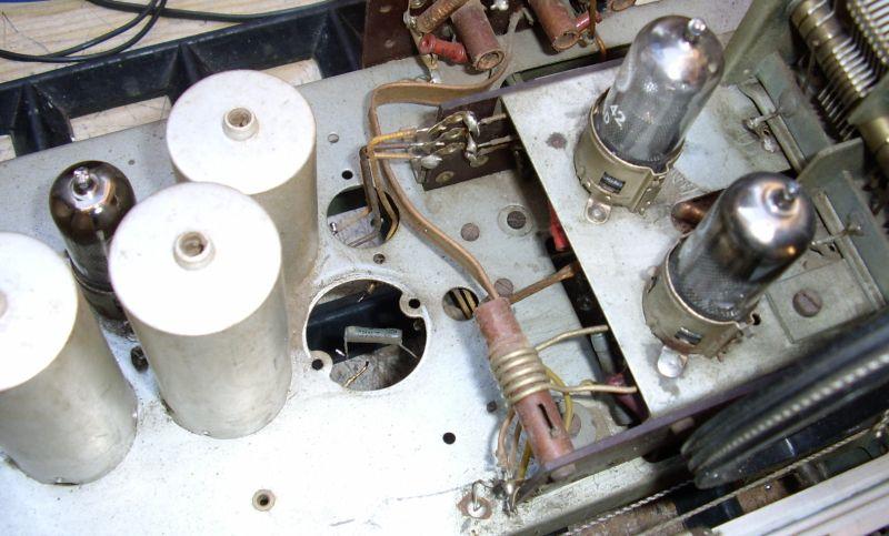

Hallo Freunde,
ich suche ein Bandfilter für einen Mende 189WU, Teile vom 415WU und 188WU dürften auch passen:
Gesucht ist das Bf, an dem auf dem Bild das Loch klafft. Ich habe das Teil ausgebaut und geöffnet, um feststellen zu müssen, daß das Teil primärseitig unterbrochen ist. Sch.... !
Wer hat ein passendes Schlachtchassis ? Ich habe vor 3 Jahren eines entsorgt... :angry: :angry: :angry:

Hallo, Holger,
ein ähnliches Problem hält mich mit einem AEG auch auf. Frage ich mich doch, wie das in diesem Fall zustande kommt.
Können die Spulen denn durchbrennen? (Mein Filter hatte ein Schluss zum Becher, nun gut, dann vielleicht ja.)
Was war es hier, dass es nicht reparabel ist? Sind ja wohl eher selten, diese Teile. Kann leider keinen Ersatz beibringen, würde sonst gerne aushelfen.
VG Jochen

Hallo Jochen,
das kann ich nicht sagen. Das Bandfiltergehäuse ist so riesig, daß ein Durchbrennen durch Berührung eines Drahtes mit der Außenwand völlig ausgeschlossen ist. Dennoch läßt sich zwischen den beiden Lötösen der Primärwicklung nichts mehr messen. Ich denke, daß die Spule einfach irgendwo innendrin unterbrochen ist.
Ich überlege inzwischen, einfach ein ungefähr passendes Filter oder auch nur das Innenlebeneines Filters aus einem völlig anderen Gerät zu nehmen, denn wie man am Schaltplan sieht, ist dieses Filter für die Funktion des ganzen Gerätes ausschlaggebend. Die Anode der ECH42 bekommt keine Spannung.

Gute Idee, ich brate die zwei Lötstellen des Primärkreises einfach mal nach. Unterbrechung hatte ich aber auch schon einmal, zwar nicht in einem Bf, sondern in einer Vorkreisspule bei AM, auch bei einem Nordmende, aber geben tut es das schon.
BeitragVerfasst: Mi Nov 30, 2011 16:07
Nix zu machen, die Spule ist unterbrochen. Habe gerade mit einem Bandfilter aus einem Tonfunk experimentiert, leider stimmen die Parallelkapazitäten und (mir unbekannten) Induktivitäten nicht überein, so wird das nichts. Ohne Originalteil bleibt nur der Schlachter.

Eine Bandfilterspule sollte sich doch neu anfertigen lassen- defekte Spule abwickeln, Windungen zählen, neu wickeln. Ggf. aus Pappe 2 Wickelbegrenzungen ausscheiden, etwa wie eine Unterlegscheibe, 1 x radial einschneiden, um das Rohr, und ankleben, Draht dazwischenwickeln. Der Draht muß nicht unbedingt HF- Litze sein, wenn sowas überhaupt drin war, und dann ist es eben nicht Kreuzwickel, der ZF dürfte das auch ziemlich egal sein.

ich hatte inzwischen ein Schlachtgerät (188WU, erste Version ohne UKW-Vorstufe) mit intaktem Filter um eben dieses erleichtern können, dann habe ich Razzia gemacht und UKW abgeglichen. Für ein 1951er-Modell spielt das Radio nun wieder mehr als befriedigend.
