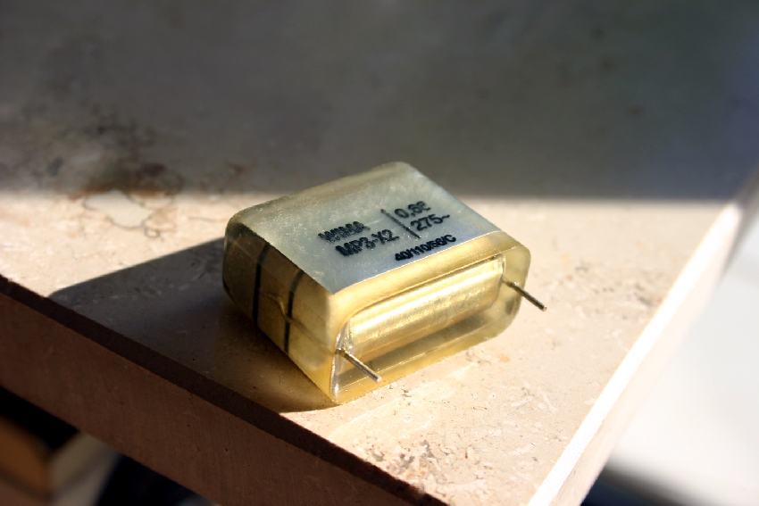

Ich hänge aber trotzdem ein paar Wima MP3 Bilder an. Bei den 4,7 nF C's haben ich Kapazitäten von 5,4-6,5 nF gemessen. Die meisten haben um die 5,75 nF, der zweithöchste Wert war 6 nF. Der mit ca. 6,5 nF ist aber nicht der, mit dem sichtbaren Riß. (siehe Anhang)
Leider weiß ich nicht, was die für eine Toleranz haben, aber 20% werden ja deutlich überschritten. Also könnte hier ja der für schlechte ISO typische Messfehler erkennbar sein?!
Allerdings sind die großen Wima's, aus den TV-Geräten, nah an ihrem Sollwert. Auch optisch sehe ich da keine Auffälligkeiten.

An den meisten Stellen in einem Röhrenradio machen 20, 30 oder 50 % Kapazitätsabweichung überhaupt nichts aus. Nicht eine Abweichung der Kapazität alter Kondensatoren verursacht bei den alten Radios die Funktionsstörungen, sondern eine Verschlechterung der Isolation. Das wirkt dann so ähnlich, als wenn zu dem Kondensator ein Widerstand parallel geschaltet würde.
Die meisten Kapazitätsmessgeräte zeigen bei Kondensatoren, die Isolationsfehler haben, mehr oder weniger erhöhte Werte an, was wohl zu dem weit verbreiteten Irrglauben führt, dass sich nur die Kapazität verändert. Darüber hatte ich hier im Forum schon einmal ausführlich berichtet, im Extremfall wurde mehr als die 20-fache Kapazität angezeigt. Mit einer anderen Messmethode habe ich nachgewiesen, dass das völlig falsch war.
Ob diese Kondensatoren auch zu den kritischen Kandiaten gehören, weiß ich nicht. Im Zweifel bringt nur eine Isolationsmessung Klarheit darüber, ob sie noch brauchbar sind.

das letzte Foto ist gut, da sieht man schön wie angegammelt der Wickel ist.
Und so sehen etwa 95% der Kondis aus.
Hau die Dinger bloß in die Tonne.

also diese WIMA MP3-X2 0,68µF 275~ sind okay. Habe mir mal die Zeit genommen und ca. 100 Stück geprüft.
Isolationsprüfspannung 2500V- für 20 Sekunden. Durchschnittlich haben die 25,6 MOhm was verkraftbar ist.
Diese stammen von dem Pollinsortiment, das nun leider nicht mehr aus 500 Gramm, sondern 250 Gramm bei altem Preis besteht :x
Die Preise für die Röhrensortimente haben sich auch verdoppelt, eine ideale Kapitalanlage.
Ob das verkraftbar ist, hängt davon ab, wo in der Schaltung der jeweilige Kondensator verbaut wird und welchen Isolationswiderstand er bei der dort anliegenden Spannung hat. Typischerweise sinkt der Isolationswiderstand mit steigender Spannung. Das bedeutet, dass er bei den in einem Röhrenradio vorliegenden Spannungen größer ist als diese 25,6 M Ohm. Um wieviel größer, weiß ich nicht.
Bei dem berühmten Koppelkondensator bilden der Isolationswiderstand dieses Kondensators plus die (im Vergleich dazu vernachlässigbaren) Widerstände im Anodenspannungszweig der Vorstufe einen Spannungsteiler mit dem Gitterableitwiderstand, der in der Regel 1 M Ohm hat. Bei 25,6 M Ohm ergibt sich daraus eine positive Gitterspannung von mehreren Volt. Das ist bekanntlich zu viel.

bei der Prüfspannung von 1000V - hatte ich unendlich Ohm, bzw. nicht mehr messbar. Ich wollte halt mal sehen ob einer von denen durch schlägt, deswegen auch die 2500V. Normaler Weise benutze ich die Prüfspannung etwas über der Nennspannung des Kondensators.
Ich hätte so lange weiter gemacht bis der erste durch schlägt, den hätte ich dann auch entsorgt.
Die Dinger sind sind echt gut, alle haben den Test bestanden. Einer hat sich an mir gerächt, hatte den vergessen zu entladen :lol:
 Betreff des Beitrags: Re: Rochlitz Juwel2 - Reparatur
BeitragVerfasst: Sa Sep 15, 2012 8:47
Beiträge: 10227
Dann sind die Kondensatoren ok und Deine Angabe des Isolationswiderstandes missverständlich, denn diese bezieht sich auf einen nach Durchschlag unbrauchbar gewordenen Kondensator.
