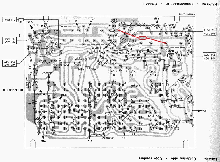

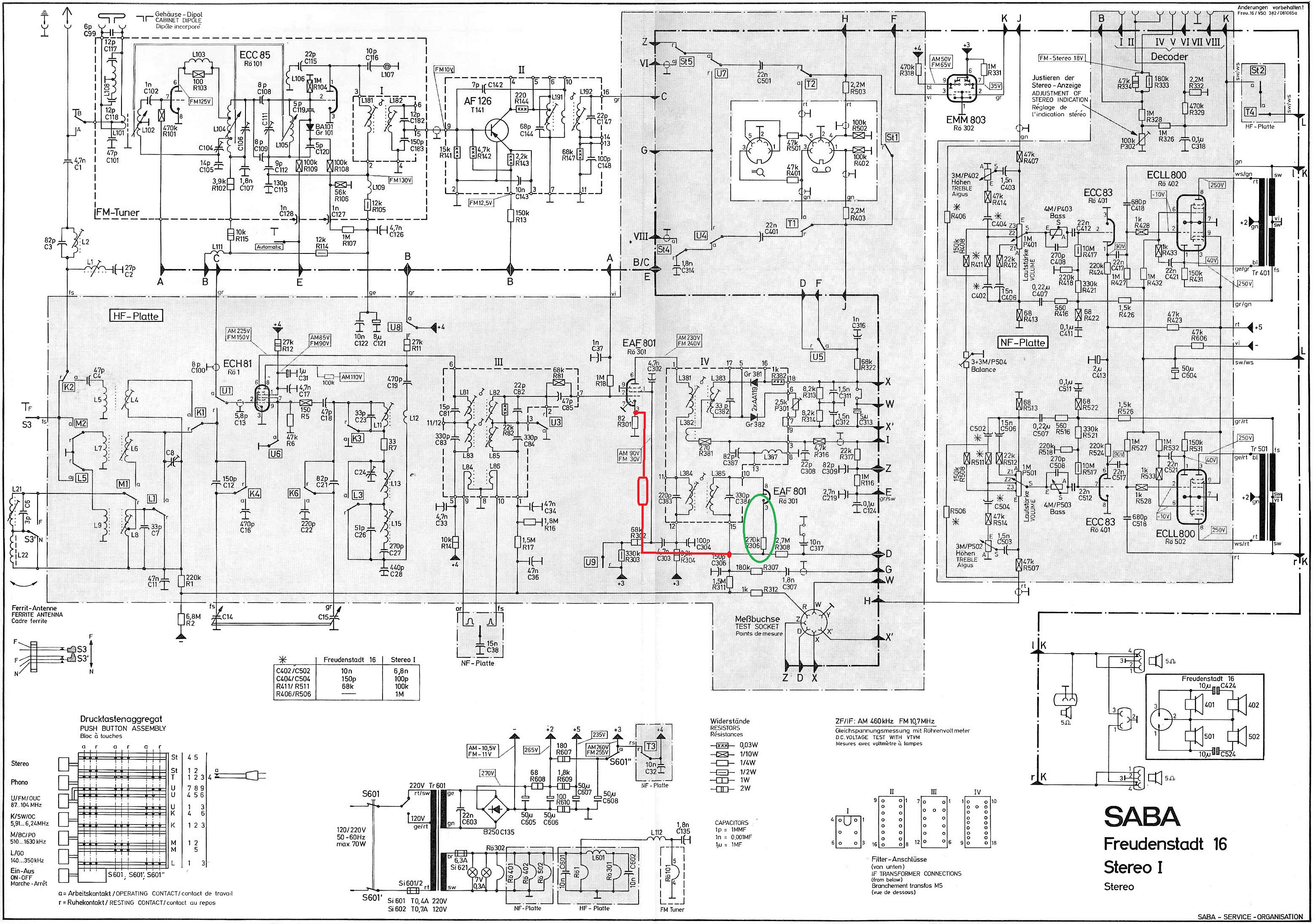

ich habe ja noch einen Widerling unter der Platine übrig. Ich denke der gehört da hin und ist ab Werk so. Kann mal jemand drüber schauen und das bestätigen, ich bin da nicht so ganz sicher. Geht um diesen:
Leider sind die Bilder der Pläne zu groß um Sie direkt hochzuladen, ich hab den Widerling mal eingezeichnet. Kann jemand bestätigen dass das R306 (grüner Kreis) ist. Den haben ich "oben" auf der Platine nämlich nicht gefunden.
