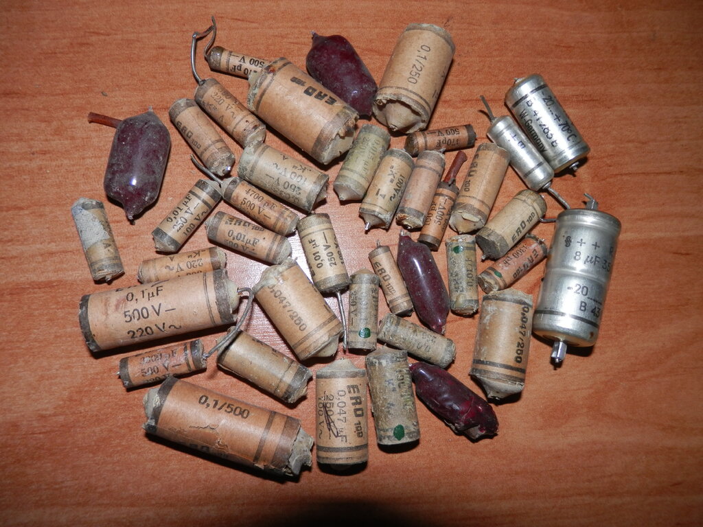

Habe fertig!
Alle ERO 100 sind ausgezogen, ebenso die WIMA-Bonbons und drei Elko`s mussten weichen.
War eine gewaltige Fummelei - hat aber auch irgendwie Spaß gemacht :D
C 207 und C 208 haben jetzt 0,47 µF - und der Elko C 219 hat jetzt 22 µF. Außerdem ist der Elko umgezogen. An seiner neuen Stelle hat er einfach mehr Platz.

Und das sind sie, die Ausgewechselten:

Bei Nordmende muss man auch auf weisse Kondensatoren in Kunststoffumhuellung achten, Fabrikat Neokon(d). Das sind auch Papierkondensatoren und inzwischen tauschwuerdig.
Kunststof-f und Kunstharzumhuellung hilft bei Papierkondensatoren, zumindest bei denen aus jener Zeit, nicht gegen Feuchtigkeitsaufnahme. Daher sollten diese Typen alle getauscht werden.
"Sicher" sind nur die, die hermetisch in Metall- oder Keramikgehaeuse eingeloetet wurden. Nur trifft man die in normalen Radios selten, da zu teuer.
Haeufig waren sie in kommerziellen Geraeten, vor allem denen, die "tropenfest" sein sollten.
