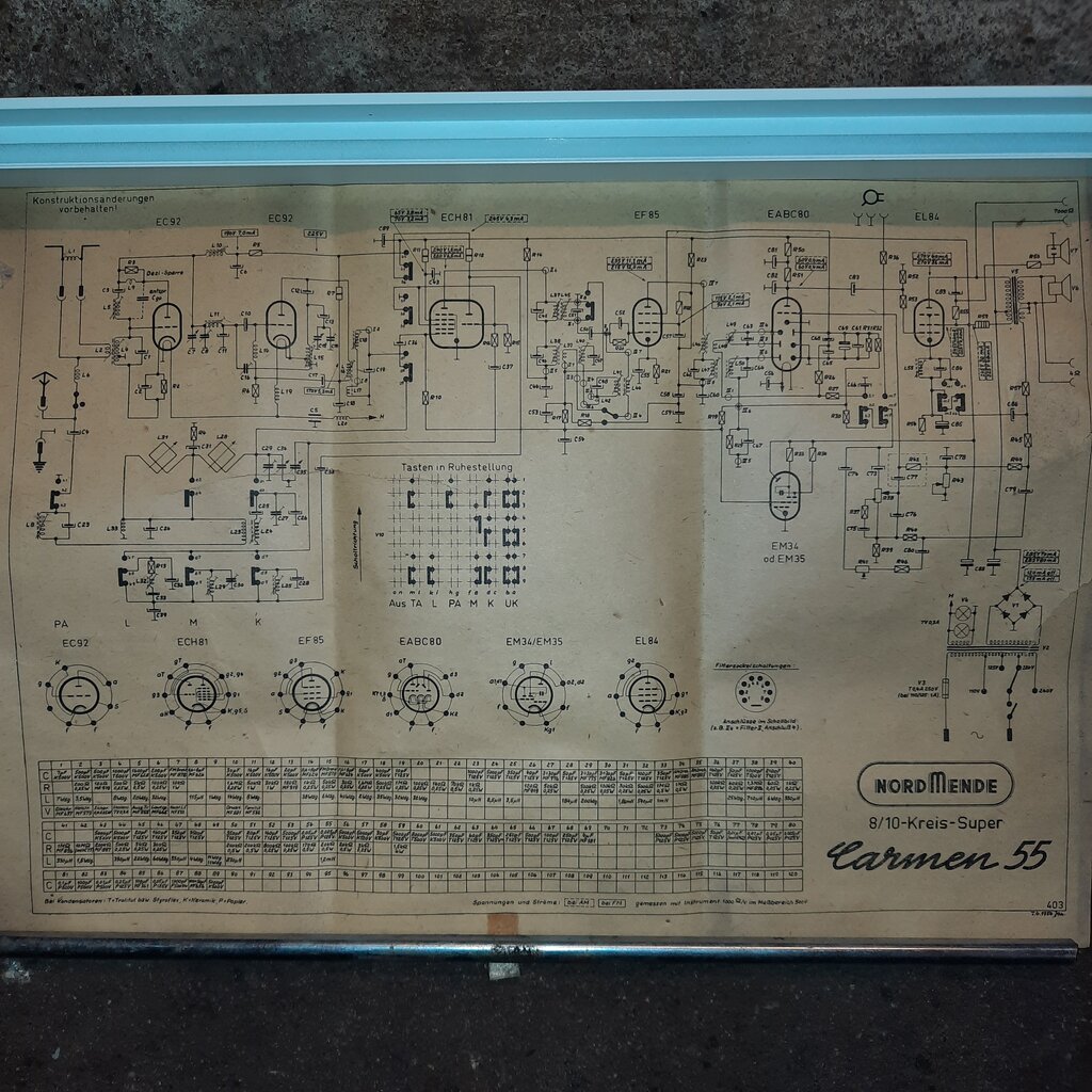

Also irgendwie komme ich nicht mehr mit.
Da wird eine Carmen 55 besprochen ohne Seitenlautsprecher, also ohne 3D. Dann wird ein Foto gezeigt, was drei Lautsprecher zeigt (1x Bass, 1x Hochton, 1x E-Stat). Nach meinen gesammelten Werken und denen im Rm.org gibt es sowas aber scheinbar gar nicht.
Nun zeig doch mal das komplette Radio von vorn, hinten und innen das man sich mal ein Bild machen kann was da überhaupt auf dem Tisch steht.
Der gezeigte Elko ist wohl gepolt, steht auf der Beschriftung (+ und scheinbar auch -) so drauf und sogar die Isolationsdrähte zeigen verschiedene Farben (rot/schwarz).Da allerdings komischerweise verkehrt rum wie man es gewohnt ist (rot wäre hier - und schwarz wäre +).

Moin Hubert,
und wo du Recht hast, da hast du idT recht, denn es ist ein gepolter Elko. Der aber hat für NF-Wechselspannungen nicht den erhöhten Wirkungsgrad, als es ein ungepolter hat. Ein ungepolter Elko lässt sich aus der Reihenschaltung zweier Elkos, mit + an + oder - an - gelötet, selbst herstellen. Dabei ist der doppelter Kapazitätswert zu wählen, weil eine Reihenschaltung von C's, dessen Kapazität halbiert.
Im "Carmen" aber, von dem ich ca. 5 verschiedene Schaltungen habe, ist nicht einer dabei, der mit einem Hochtöner ausgerüstet ist.

Da ich ein Carmen und Fidelio 55 in halb zerlegten Zustande bekommen hatte, in den Gehäusen saßen die Chassis lose drin und die Lautsprecher waren bei beiden Lose im Karton, wobei die Schallwandplatten abgeschraubt sind. Ich habe das Chassis des Fidelio schon auf der Werkbank überholt, und mit Externen Lautsprechern getestet. Soweit alles gut.
Da ich nicht richtig sondiert habe, welche Lautsprecher wo hingehören, habe ich die Frage nach den Kondensator zu den Carmen gestellt....jetzt beim vergleichen der zugehörigen Schallwandplatten sehe ich, das das die Teile für den Fidelio sind......Sorry....und obwohl äusserlich beide Geräte vom Chassis fast gleich sind, ist der Lautsprechergedöns doch recht unterschiedlich..... schlagt mich jetzt nicht.....

Hallo Hubert,
wie hei0t es doch so passend, Irren ist menschlich ......
Somit ist aber Klargestellt, das es keinen Nordmende Carmen mit permanent Magnet erregten Lautsprecher als Hochtöner gibt.
So einen Hochtöner aber parallel zum Haut Lautsprecher über eine Elko, zwecks Tiefton Entkopplung gelötet, könnte schon den Höreindruck verbessern.

heute habe ich den den Ladeelko bei meinem derzeitigen Carmen Projekt kotzen sehen..... :?
Würdet ihr von Jan Wüsten einen beziehen, oder gibt es da noch andere Quallen...
Zur Beschriftung: es steht drauf 50µF +Gelb /100µF Rot
Heisst es, das der rote Anschluss 100µ hat ?

---genau so.....nehme einzelne Elkos und gut isses

So sieht die Carmen jetzt aus....muss nur den Schnurschalter hinten noch richtig befestigen. Da der originale Schalter an der Aus-taste defekt ist.
Da der originale Ladeelko geschwitzt hat, habe ich diesen zerlegt, und warte auf die drei bestellten 47µF 400V Radialen Elkos.
Diese werden dann in das alte Gehäuse eingebaut, und evtl. wieder in das Gerät eingesetzt.
Zurzeit ist ein Grundig 50/50 Elko plus zusätzlichen 47er Axialelko eingebaut.
