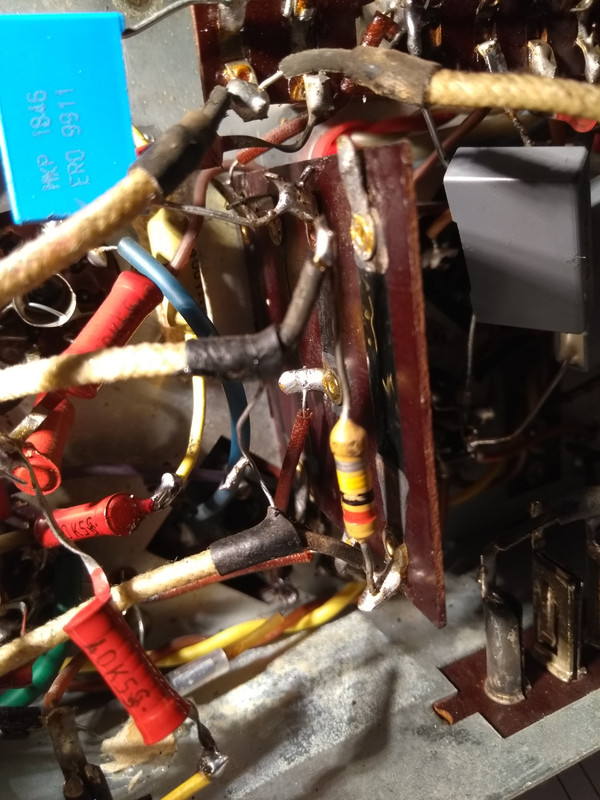

Es sind die Verpressungen auf der Pertinax Platte.
Wenn ich mit "Messspitzen" auf die Silberfläche gehe, zeigt es mir einen Wert an und auch manchmal nicht.
Dementsprechend wo ich die "Messspitzen" ansetze.
Ich versuche das mit einem anderen 200KOhm Widerstand, ich habe alles da.
Es ist auch die Lautstärke die Probleme macht, die ist nicht richtig zu regeln und prasselnd und übersteuert, alles durcheinander, oder auch ganz tot.

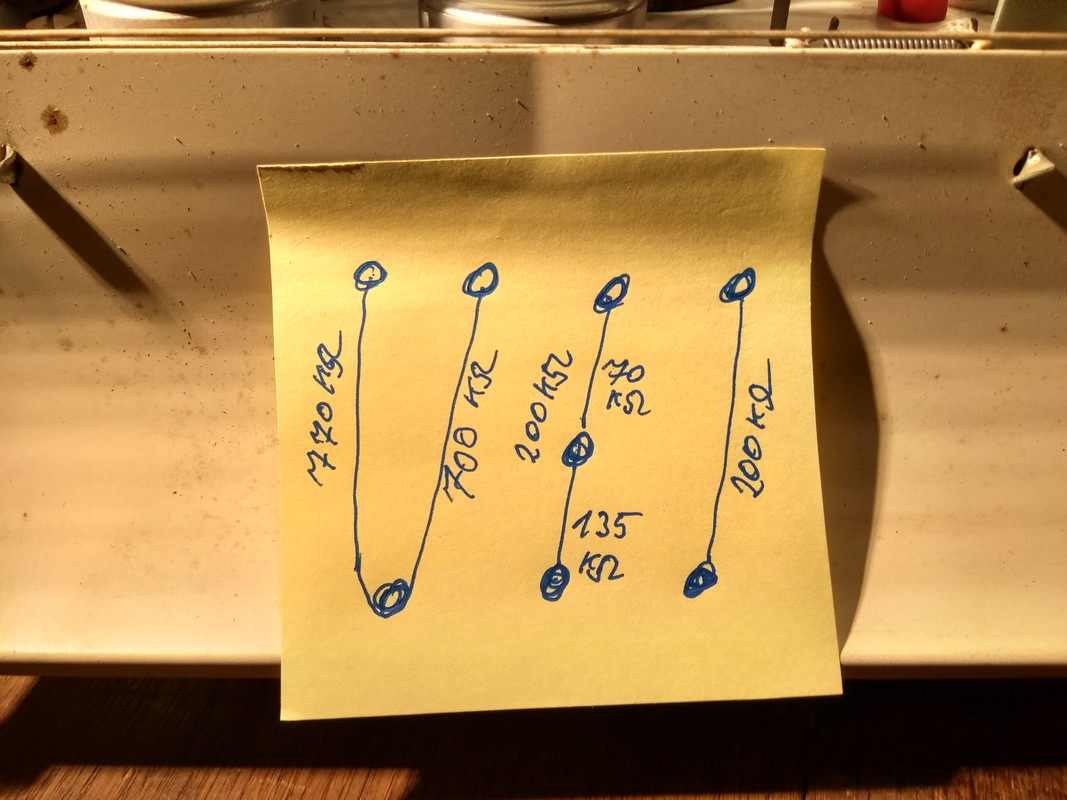

Ich habe den Widerstand auf der Pertinax Platte abgelötet und durch einen anderen ersetzt, siehe das Bild, war ja keine Hexerei.
Das Bild mit dem gelben Blatt soll die Petinax Platte darstellen, mit dem Verlauf der Widerstände, alle Werte gemessen.

Ich habe alles nachgeschaut und dachte an die anderen Widerstände auf der Perinax Platte.

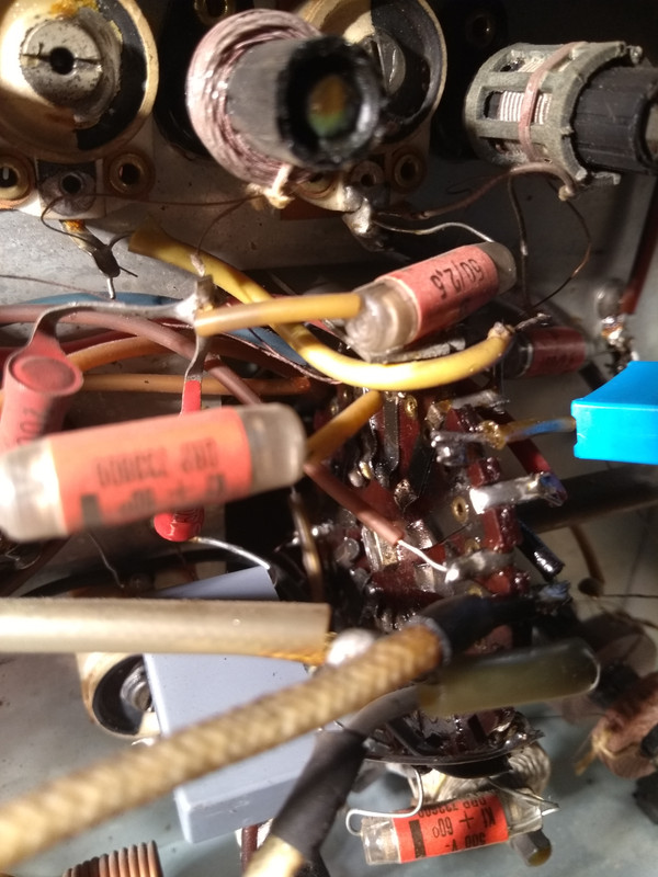

Nein, die waren es nicht, es war der Wellenumschalter der so langsam abrauchte.
Auch hier die schlechten Nieten, in Verbindung mit Dreck und Abnutzung.
Da ich kein Ersatzschalter hatte, habe ich die Verbindung zum mittlerweile sehr „stark rauchenden“
Kontakt gekappt und der Spuk hatte ein Ende.
Kein Prasseln oder ähnliches mehr zu hören, aber natürlich auch kein Radio Empfang mehr.
