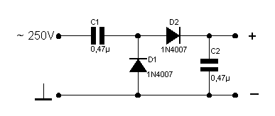

Die große Firma mit dem Grossen C hatte am Samstag keine Wimas mit 1µF. Müssten erst bestellt werden und sollen das Stück 7,50 € kosten.
Auf dem Nachhauseweg im kleinen Elekronik-Lädchen (gibt es seit 30 Jahren) habe ich diese Wimas bekommen. Die 1µF für 4.- Euro das Stück.
Die 0,47 werde ich für die unten im Plan gezeigte Kaskade verwenden.
Ich denke dass 250 Volt Wechselspannung ausreichen sind, die sind ja am Eingang der Kakade.
Oder?
Gedacht für die aus :Quelle: Jogis-Röhrenbude.de
 Betreff des Beitrags:
BeitragVerfasst: Mo Feb 08, 2010 8:10
Registriert: Mo Mai 25, 2009 13:51
Beiträge: 85
Wohnort: Zülpich
Hallo Georg
bei 250V Eingangsspannung müßte 0.47uF ok sein.
Bei 227V , wie bei meinem Graetz Musica, ist 1uF oder mindestens 0.68uF besser.
Die Wima MKS4 gibt es günstig bei Frau R. dann würde ich auch gleich
MkS4 1000V bestellen ( 0,84cent für 0.47uF) oder alternativ bei Kessler Electronic.
C1 müßte Wurzel 2 mal 250V gleich 353V aushalten können, (400V),
C2 müßte theoretisch für die doppelte Spannung geeignet sein, da sollte man besser 1000V wählen.
Ganz sicher bin ich mir aber nicht bei der Spannugsbelastung von C1.
Man müßte sich das mal mit einem Ozi anschauen.
Gerade bei Spannungsvervielfacherschaltungen kann man bei der Spannungsbelastung von C`s und D`s schnell daneben liegen.
Gruß Armin

Die Villard Kaskade ist eingebaut. Über den Gleichrichter kommen 230 Volt ,- und am Kaskadenausgang 515 Volt.(Netzspannungsabhängig)
