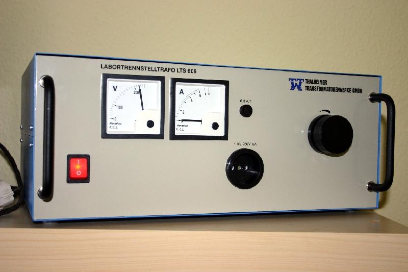

Juhu, der Trenntrafo ist heute angekommen. Die junge Postzustellerin hat ganz schön geschnauft als ich die Tür aufgemacht habe. Von der Qualität bin ich mehr als begeistert, nichts brummt und alles sauber verarbeitet. Die Lieferung hätte zwar schneller von statten gehen können, aber eine Mitarbeiterin hat von Rechnung aus versehen auf Vorkasse gestellt. Gestern nach einem klärenden Anruf, wurde mir mit kostenloser 24 Stundenlieferung das Gerät heute geliefert.

Hallo und guten Tag,
ein Forenmitglied hatte mich gefragt was den der Unterschied zwischen dem abgebildeten Trafo im Conrad Katalog und dem jetzt anders aussehenden aktuellen Trafo ist. Ich konnte die Frage auch nur deshalb antworten weil ich bei der Firma Thalheimer angerufen habe, um mich dort nach Informationen zu erkunden. Ich möchte euch die Informationen nicht vorenthalten. Am Telefon hatte ich einen sehr freundlichen Techniker der sich übrigends auch für die Dampfradios interessiert, die URL von dem Forum hier hat er sich notiert.
Okay dann mal zu den Fakten, der im Conrad abgebildete Vorgänger hatte eine mechanisch-elektrische Einschaltstrombegrenzung weil ja beim Einschalten eine erhebliche Stromaufnahme statt findet, der die Leitungssicherung auslösen kann. Diese funktionierte so, beim betätigen der Einschalttaste wurde ein Widerstand zum "Hochfahren" geschaltet. Der Schalter hat eine hydraulische Verzögerung so das dieser nach einer kurzen Zeit nach dem "Hochfahren" den Widerstand dann überbrückt. So weit so gut, allerdings ist dieser Schalter ja doppelter Belastung ausgesetzt, beim Einschalten, und dann beim Umschalten. Auch hat dieser ja einen mechanischen Verschleiß. So wurde das "Hochfahren" in der neuen Version jetzt völlig elektronisch geregelt, was zur Folge hat das der Netzschalter im Falle eines Defekts durch einen ganz normalen Schalter ausgetauscht werden kann. Auch kann dieser Trafo jetzt Zentral eingeschaltet werden, so das man nun Fernschalten kann. Die Überlast wird durch die 6,3 A/T Schmelzsicherung abgesichert, der Trafo hat aber erhebliche Leistungsreserven.
An dieser Stelle nochmals vielen Dank an die Thalheimer Transformatorenwerke GmbH, für die umfangreichen Informationen.

Also ich habe mir ebenfalls endlich einen Trennstelltrafo gekauft. Bei mir war es genauso wie bei Gery. Ich wusste auch nicht, welchen. Ich hatte mir erst in den Kopf gesetzt es sollte einer aus DDR-Produktion sein. Jedoch ergab sich nach Recherche, dass alle Leute einen Trenntrafo zu brauchen scheinen. Und teilweise die Preise astronomisch hoch waren, für Geräte, deren Glanz schon etwas verschwunden ist. Also orientierte ich mich um. Sparen war angesagt für einen Nigelnagelneuen. Sonntag war es dann soweit. Ich bestellte mir bei Conrad ebenfalls den LTS 606 von Thalheimer. Heute kam er an. Und ich muss sagen, Tolles Teil. Es scheint wirklich noch richtig "Made in Germany" zu sein. Saubere Verarbeitung und Verpackung. Sowas sieht man ja leider immer seltener. Halt Qualität aus dem Erzgebirge.
Auch der innere Aufbau ist zwar recht übersichtlich, jedoch ordentlich.
Mein Fazit: Wie Gery bereits sagte, ein richtig tolles Gerät. Würde ich mir nach meinem jetzigen ersten Eindruck jederzeit wieder kaufen. Auch das jedem Gerät ein individuelles Prüfzertifikat beiliegt gefällt mir auch sehr. Einziger Wermutstropfen: Die Deutsche Post schein nicht sehr nett mit 24 Kilo Parketen umzugehen. Dies hatte bei mir leider die Folge, dass die Frontplatte etwas nach vorne gedrückt wurde und die Rückwand etwas weiter rein. Dies geschah durch den Träger der den schweren Trenntrafo hält. Aber das beeinträchtig die Funktion zum Glück in keinster Weise und eigentlich fällt das nur auf, wenn man etwas genauer hinschaut.
Also ich freu mich auf die nächsten Jahre mit dem Gerät :)

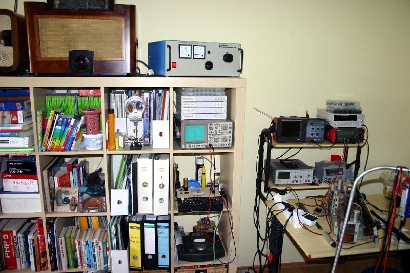

wie die Zeit vergeht, Wahnsinn. Schon wieder fast ein Jahr vergangen. Ja Niklas das ist schon eine super * SPAM-Verdacht! Werbung nicht erlaubt*, und auch quasi die Lebensversicherung bei der Reparatur/Restauration. Ich habe mittlerweile mit dem Trafo schon so manches Radio aus seinen Schönheitsschlaf geweckt. Der ist zwar jetzt nicht gerade billig gewesen, aber dafür dürfte er einen bis zum Rest des Lebens begleiten. Ich möchte meinen Trenntrafo nicht mehr missen. Ausreichend dimensioniert ist er auch, so steht er auch für die Versorgung von sehr großen Röhrenfarbfernsehern zur Verfügung.
Da das Amperemeter doch etwas grob gefächert ist, habe ich ein Energiemessgerät das Wirkleistung und Blindleistung unterscheiden kann dazwischen eingeschleift. So habe ich auf Knopfdruck Kontrolle auf Spannung/Strom/Leistungsfaktor und kann sogar einen Abschaltpunkt P max setzen.
