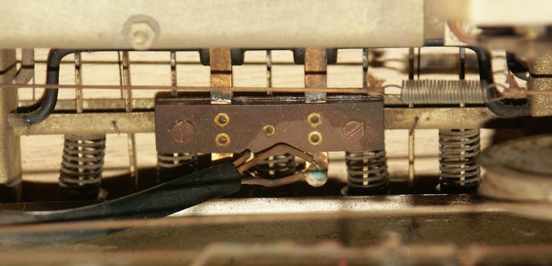

Das Heli besitzt einen zweipoligen Schalter. Der ist fei zugänglich. Die Schaltkontakte trennen aber nicht, obwohl die Schaltmechanik funktioniert.
Für mich stellt sich das Problem nun auf zwei Arten vor:
1. In dem Schaltmechanismus fehlt ein mechanisches Bauteil. Kann ich aber nicht entscheiden, weil ich noch niemals vorher diesen Bereich bei einem baugleichen Gerät gesehen habe.
2. Jemand hat bewußt die Schaltzugen so verbogen, daß das Gerät auf Dauer-Ein steht und der Mechanismus keine Einwirkung mehr hat.
Nach Ansicht neige ich zur Zeit zur zweiten Lösung, obwohl ich mir keinen sinnvollen Grund dafür denken könnte.
Leider ist das zweite Foto etwas unscharf, aber vielleicht erkennt jemand, der das Heli von Innen kennt, darauf ja doch etwas. Ich würde dazu neigen, die Schaltzungen noch einmal neu auszurichten, damit die runden Nocken auf der schwarzen, gebogenen Stange die unteren Schaltzungen wieder aufwärts bewegen könnten.

Darüberhinaus habe ich noch einmal ein weiteres Foto dieses Schalters gemacht, diesmal von der Seite. Das Tastenaggregat ist in Stellung AUS. Hierbei kann man nun sehen, daß die beiden Schaltnocken auf dem Bügel nach unten abgesunken sind. Eigentlich, so denke ich mir, müßten nun auch die unteren Schaltzungen auf diesen Nocken aufliegen, weil sie beim Einschalten hochgedrückt werden.
Tatsache ist aber, daß alle Schaltzungen paarweise "aneinanderkleben" und über den Nocken schweben. Entweder gibt es noch ein Bauteil, daß die untere Zunge mit nach unten drückt, oder das hat einer absichtlich so gemacht. Wobei ich diese Absicht nicht erkennen kann, weil mir sowas ursprünglich unsinnig erscheint.
Es sei denn, daß sich an den Spitzen noch spezielle Kontaktflächen befunden haben, die nun nicht mehr da sind.

Hier mal mein Beitrag zu dem Netzschalter.
Wie gesagt, ist vom "Sonor".

Dank Dir für die Fotos.
Der Aufbau ist identisch. Dann fehlt bei meinem nix, nur daß jemand mit seinen ungeraden Fingern die Kontakte verbogen hat.
Das wird mich bestimmt überflüssig Lebenszeit kosten, diese blöde Operation rückgängig zu machen :angry: !

So rauben mir diese völlig verbogenen/verzogenen Kontaktzungen des Netzschalters mehr die Nerven. Inzwischen habe ich sogar eine Ahnung, was diese OP sollte. Vieles an diesem Gerät ist wie in Nikotin getaucht. Diese Brutalhandwerke hatte offensichtlich keinen anderen Zweck, als mit brachialen Mitteln einen dauerhaft funktionierenden Kontakt herzustellen.
Zwar hätte wohl auch reinigen genügt, dafür hätte man aber wohl deutlich mehr zerlegen müssen.
