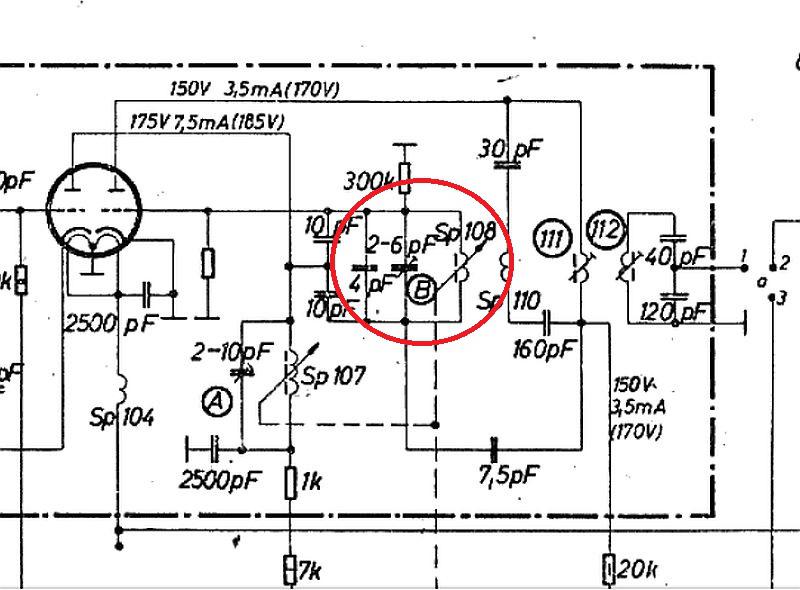

ich sitze an einem Telefunken Concertino 53, bis auf einen Fehler habe ich es soweit fertig.
Nun sind alle UKW-Frequenzen auf der Skala um etwa 2,5 Mhz nach links gerückt, also auf das langwellige Ende der Skala hin verschoben, ansonsten ist der Empfang im Rahmen des Erwartbaren. Leider bekomme ich die Justage des Oszillators nicht hin. Von außen verstellbar ist nur der Trimmer mit 2-6pF:
Der reagiert auch, aber auf eine korrekte Anzeige komme ich nicht. Der Skalenzeiger ist auch richtig eingehängt, er läuft seinen ganzen Weg ab und auch die Seilscheibe scheint richtig auf dem Tuner zu sitzen, da beide Anschläge erreicht werden. Mein Schluß daraus ist nun, daß der kleine 4pF, der da parallel liegt, "einen weg" haben muß. Dummerweise komme ich da nicht ohne weiteres ran. Wer den UKW-Tuner von Telefunken kennt, weiß, daß man den eigentlich ausbauen muß, um ihn zu öffnen.
Das habe ich auch noch nie gemacht, weil ich noch keinen Defekt daran hatte. Denkbar wäre es ja auch, daß sich der interne Seilzuges des Variometers irgendwie justieren läßt, ich kann aber nicht erkennen, wie das gehen könnte.
Ich habe allerdings mehrere dieser Tuner als Ersatzteile aus Schlachtgeräten hier liegen. Bevor ich den Tunertausch jetzt angehe, wollte ich mich bei Euch versichern, daß ich keinen Denkfehler mache. Ist nämlich schon eine etwas heftige Aktion. Was meint Ihr ?

der interne Seilzug lässt sich bei diesen Tunern definitiv nicht verstellen. Und der Täter muss nicht zwingend der liebe kleine 4pF sein, es ist auch ein Defekt eines der beiden 10pF möglich...
Wenn du über ausgebaute Tuner gleiche Typs verfügst, wäre es wohl die einfachste Möglichkeit einen davon einzubauen. Die dabei anstehende Arbeit hält sich in Grenzen, wenn du das Seil auf dem Seilrad so sicherst, dass es dir bei den Umbaumassnahmen nicht von der Rolle fällt.
Ausserdem ist zu beachten, dass der kapazitive ZF-Spannungsteiler nicht bei allen Tunern eingebaut ist - oft wird diese Anpassung mit externer Beschaltung realisiert, zudem solltest du nicht unbedingt einen Tuner aus späteren Opus-Modellen mit Nachstimm-Diode wählen.

ich denke eher,dass der Trimmer nur noch eine "Restkapazität" hat.
Bevor die Keramik Kondensatoren im Tuner "spinnen",sind die Scheiben-Trimmer um ein Vielfaches eher Ursache für Frequenzverwerfung.

ich habe das jetzt mal überprüft: der Variationsbereich des Trimmers ist wirklich nur noch sehr klein, er wird der Übeltäter sein.

So, geschafft, der "neue" Tuner hat in dem Gerät Platz genommen, dessen Oszillator läßt sich auf Punkt nachstimmen, alles paletti. War aber mit allerhand Fingerakrobatik verbunden. Die Ferritantenne samt Mast baut man für diese Aktion lieber ab. Jetzt bleibt technisch gesehen nur noch der Tausch einiger verbliebener Kondis und der Nachgleich der UKW-Zf. Und dann das Gehäuse...

das mache ich auch so. Diesen Tuner werde ich auch öffnen und mal sehen, ob denn der Trimmer auch wirklich der Übeltäter war. Ich denke aber schon, da, wie gesagt, der Variationsbereich sehr klein war. Bin gespannt, wie das Ding auseinander geht. Erst sind aber noch die Restarbeiten an dem Chassis dran.

ich habe "deine" UKW-Box vorsorglich schon einmal aufgeschraubt (ich denke mal, dass es diese ist). So haben alle gleich zu Beginn das Innenleben vor sich. Die meisten Bauteile erklären sich von selbst, andere habe ich besonders gekennzeichnet. Dann wünsche ich dir viel Spass bei der spezifischen Fehlersuche. Der Übeltäter sollte der mit "Osz" bezeichnete Trimmer sein.
