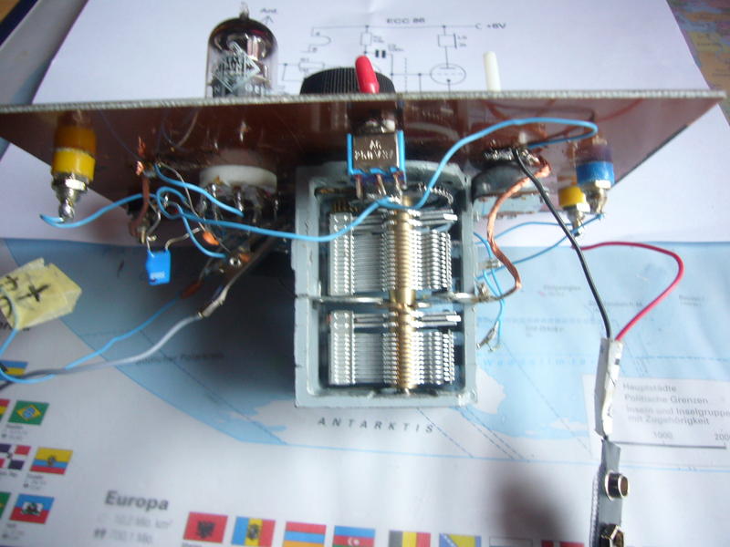

BeitragVerfasst: Sa Jan 12, 2013 14:25
Beiträge: 3275
Und weil ich so gerne Fotos mache, hier 2 Projektchen.
Das erste mit den Russischen Röhren, das zweite mit der ECC86. Bei beiden sehr gute Ergebnisse.
UUUpppsssss... hatten wir schon, dass ECC86 Teil.... :? :?
