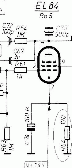

was meinst Du mit rechts oben ? Das Plusbein des kleinen, radialen Elkos 100µF ? Da müßten 7,9 Volt sein, wenn Du diese Stelle meinst. Ist da erheblich weniger, würde ich mal den parallel zu dem Elko auf Masse gehenden (Kathoden-)Wiederstand 170 Ohm der EL84 prüfen. Schaltplandetail:
Das dürfte der längliche sein, der auf Deinem Bild ziemlich senkrecht steht. Der sieht auch schon nicht mehr ganz taufrisch aus (angebräunt.)
