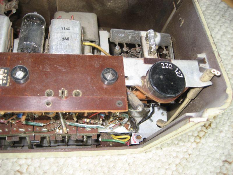

Habe die Tage mal meine Philetta BD 263U in braun angefangen zu restaurieren. Dabei ist mir mein Ersatzteilspender eingefallen, zufällig auch eine BD 263U, allerdings mit weißem Gehäuse. Es ist ein gutes Beispiel, wie man es nicht machen sollte:
Der Hochlastwiderstand muß nach dem Einsatz der "Papiersicherung" wohl mächtig warm geworden sein und hat sein Leben dann ausgehaucht. Da hatte der Heizwiderstand dann als Ersatzsicherung gearbeitet. :angry:
Wie vermutet, war kein Widerstand mehr zu messen.
(Nettes Detail am Rande: die weiße Philetta war auch mit weißem Netzkabel ausgestattet!Liebe zum Detail bei Philips in Wetzlar (da wurde sie gebaut laut Typenschild))
Ein Blick in das Schaltbild lässt den Schadensablauf leicht rekonstruieren:
C4, ein typischer Wima-Bonbon hatte Schluss bekommen und so lag die volle Netzspannung über R2, der natürlich bei der unsachgemäßen Absicherung nicht lange überlebt hat, zumal R3 noch überbrückt war (das Gerät war also in 110V-Stellung!). Ich frage mich, wann das Gerät wohl das letzte mal gespielt hat mit seiner 110V-Einstellung ?

ich glaube nicht, dass das Gerät tatsächlich auf 127V(110V) stand. Denn dann hätte R2 nicht abfackeln können, weil in diesem Fall die Netzspannung direkt der Anode der Gelichrichterröhre zugeführt wird. Das ist aus dem Spannugswählerdiagramm deines beigefügten Schaltbildausschnittes zu ersehen.

@olli0371: da gehören Kondensatoren rein mit mindestens 250V ~ Spannungsfestigkeit, denn sie müssen bei diesem Allstromgerät für die sichere Netztrennung sorgen! Ein sehr wichtiges Thema bei dieser Gerätetype und bei allen Geräten ohne Netztrennung überhaupt!
Ich habe bei meiner Philetta entsprechende Kondensatoren eingebaut. Dennoch werde ich wenigstens die Tonabnehmerbuchsen mit Isolierband überkleben. Ich halte den Betrieb von externen Tonquellen an diesen Allstromgeräten für nicht ratsam! Dafür sollte man nur Geräte heranziehen, die echte Netztrennung bieten!
@glaubnix: ich habe mich ungenau augedrückt. Die Netzspannungseinstellung am Heizwiderstandsrohr war auf 110V eingestellt. Dies geschieht ja durch Überbrücken des R3. Der eigentliche Netzspannungswähler kennt ja nur die Stellungen 127 und 220V. Und richttig, beim Abbrennen des R2 muß dieser in 220V Stellung gestanden haben, denn dann gelangt die die Netzspannung an den unteren Anschluß von R2.

...zumal R3 noch überbrückt war (das Gerät war also in 110V-Stellung!). Ich frage mich, wann das Gerät wohl das letzte mal gespielt hat mit seiner 110V-Einstellung ?
Nur das Überbrücken von R 3 schaltet das Radio nicht auf 110 V. Wenn der Knopf des Spannungswählers in Stellung 220 V steckt, ist R 3 sowieso überbrückt. Die Drahtbrücke parallel zu R 3 wird nur gebraucht, um das Radio (bei Spannungswähler in Stellung 110/127 V) von 127 auf 110 V umzuschalten.
Das Durchbrennen von R 2 infolge Schluss des Kondensators C 4 ist bei dieser Geräteserie ein häufiger Fehler. Man kann das ohne Wechsel des dicken Lastwiderstandes und ohne Einbau eines zusätzlichen Lastwiderstandes reparieren, indem man die Anschlüsse so umverdrahtet, dass R 3 statt R 2 benutzt wird. Das funktioniert tadellos und passt sogar besser zur heutigen Netzspannung von 230 V als die Originalschaltung. Bei 110 V- oder 127 V-Betrieb passen die elektrischen Werte dann nicht, aber wo gibt es heute noch 110 V oder 127 V ?

Das mit der *geflikten* Sicherung war auch die ursache des durchbrennens des Lastwiderstands bei meiner BD283U :wut: . Der C4 (Wima Bonbon) hatte ausgesehen wie vom Hund zerkaut,total zerkocht,pfui! :mrgreen: . Hatte mich fast geekelt das ding anzufassen :roll: . Diese Philetta ist auch weiß mit Goldemem Grill und weißem Netzkabel und weißem Netzstecker,die BD263U ist braun mit Kupferfarbenem Grill und Braunes Netzkabel und Netzstecker.
