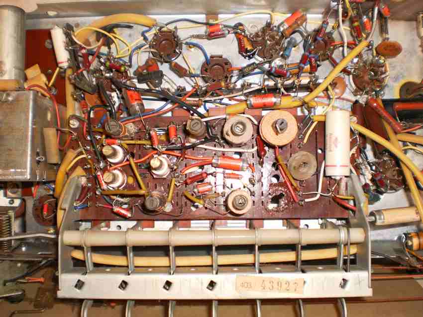

Hallo Zusammen,
aktuelles Projekt ist das Chassis aus einer Truhe Nordmende Caruso 55, welches baugleich mit dem Chassis der Carmen 55 ist.
Beim Ausbau fiel mir direkt die lockere Spule auf, hängt nur noch an einem Draht und der Spulenkörper fehlt ganz.
Die Spule sitzt auf der TA-Taste, ist aber in der Abgleichanleitung weder nummeriert noch irgendwo aufgeführt.
Kann mir vielleicht Jemand etwas genaueres zu der Spule sagen?
LG
Dirk

Hallo Dirk,
vermtl. ist es L55, eine Induktivität an der Kathode der EL84
In der TA Stellung wird sie vom Kathodenstrom durchflossen, bei ihrer Unterbrechung wird die NF Endstufe nur in der TA Stellung arbeiten. Sie liegt demnach mit einem Ende an der Kathode und dem anderen am Schaltkontakt m2 bzw. am Kathodenwiderstand,- und Elko R54/C85

In der Abgleichanleitung des Originalschaltplans ist sie für den Abgleich der 9kHz-Sperre als Spule l bezeichnet und auch auf der Schemazeichnung des Tastensatzes als l bezeichnet
Nein, Spule l für die 9khz-Sperre ist es nicht.
Auf dem Foto steht das Chassis anders rum, deshalb ist es die nicht nummerierte Spule.

Stimmt, das ist L55- und da sie laut Plan abstimmbar gezeichnet ist, fehlt da wirklich der ganze Körper incl Ferritkern, da muss irgend ein Laie wüst dran rumgewütet haben

Hallo Freunde.
Leider liegt ihr alle falsch.
Es ist eine Drossel im Antenneneingang. Parallel zum Fusspunktkondensator.
Weil es von dort einen NF- Weg zum G1 der ECH81 gibt, muss der Kondensator NF-Maessig ueberbrueckt werden.
Das macht hier eine Drossel mit ca. 2 mH. Oft ein Widerstand je nach Schaltung von 6,8K bis 22 kohm
Anbei der Ausschnitt mit der Drossel.
johann

Hallo Philip.
Warum klebst Du die alte Spule wieder auf die Platte?
Ist ein Draht ( der innere) ab?
Diese Drosseln die es so gibt, sind mit ihren Verlusten zu gut.
Dazu den Widerstand messen und was dabei auf ca. 20 Ohm fehlt, einfach in Reihe schalten.
