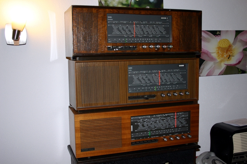

Gery hat geschrieben:
... leider ist genau dieser Netzschalter eine absolute Schwachstelle an allen SABA Radios in dieser Bauklotzform.
Ich mag die Bauklotzform, passt ganz gut ins Wohnzimmer. Das mit dem Schalter hättest Du mir aber früher erzählen müssen... jetzt ist es zu spät :-)
https://www.dropbox.com/s/mtpj0h1n0m78m ... .18.48.jpg
Michael hat ein Saba Meersburg 19
