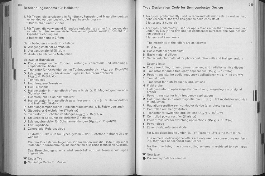

BeitragVerfasst: Mi Apr 24, 2013 12:08

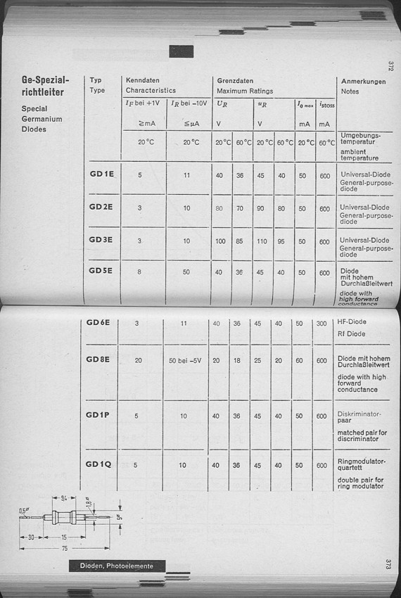

im Siemens Taschenbuch von 1963 Röhren Halbleiter Bauelemente habe ich nur folgende Informationen gefunden.
