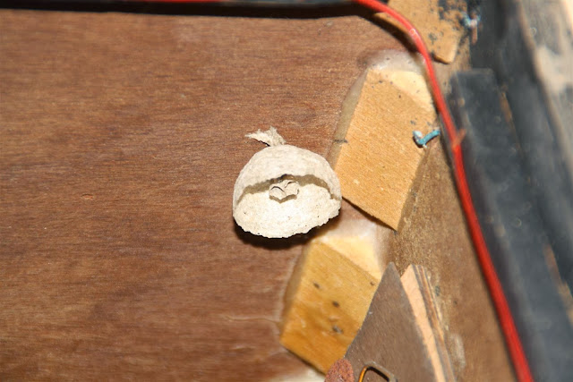

Das ist mein Grundig 4035W /3D Radio! Meine Eltern hatten es mir überlassen, als ich mit 10 Jahren in mein neues Zimmer eingezogen war. Das ist nun 36 Jahre her. Nach ein paar Jahren erinnere ich mich, kam ich aus der Schule zurück und in meinem Zimmer stank alles nach Staub und Rauch und Chemie, und das Radio funktionierte nicht mehr. Wir haben es dann auf den Dachboden gestellt. Nach der Pensionierung meines Vaters ist meine Elternschaft sammt Möbeln und Sack und Pack auf einen Bauernhof in die Eifel gezogen und nach nun 20 Jahren wurde der Bauernhof verkauft. Meine Eltern haben sich eine Seniorengerechte Wohnung gleich um die Ecke gekauft und somit wurde erstmal alles gesichtet und ausgemistet.
Und siehe, und staune... wirklich unter dem Dachboden, ohne Rückwand zwar, dafür aber mit einem Handtuch drinnen und einem alten Kissenbezug (siehe Bild) drüber, stand dort mein altes Radio!! Und im Keller fand sich noch das zugehörige TK5 !!
Gleich auf dem Radio ein Haufen Taubendreck... und ... Nein...kein Taubendreck, das war wohl von den Fledermäusen, die dort regelmäßig am Dachbalken darüber pennen.
Aber trotzdem. Da ich mitterweile ein Stolzer Elektriker bin, hab ich dem Radio versprochen "Dich bekommen wir wieder ans Laufen!!"
So schlimm sieht das doch gar nicht aus....
etwas staubig, und das ganze sieht etwas verwarlost aus, aber klar, nach 30 Jahren Dunkelhaft sieht wohl jeder so aus. Na mal aus der Nähe ansehen.
Ein wirklich dicke Staubschicht und original Eifeler Fusseln,
Wir haben bei den Flipperleuten einen Spruch: "Dreck konserviert"! Na da kann ja nix mehr passieren! Echt gute Konservierung da auf dem Drehdings... :shock:

Junge sieht das da drinnen sch...öhemm...dingens aus! echt gruselig!!
aber tapfer wieder den Photoapparat vors Gesicht gehalten und noch ein paar Aufnahmen gemacht:
Wenn Rost wertvoll ist, bin ich ein reicher Mann... ein wahrer Schatz, da kann Fiat sich ne Scheibe abschneiden!!

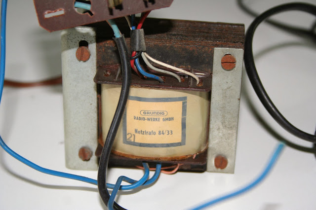

Und schau mal an! ich habe nach nach kaum 2 Minuten schon den Fehler von damals gefunden:
Der Magische Rauch ist aus dem Trafo entwichen:

Einen 4035 wirft man nicht weg. Sieh das Positive: Er ist komplett und der Stoff auf der Schallwand ist auch noch ganz ordentlich.
Der Netztrafo ist natürlich ärgerlich. Mutmaßlich dürfte der eigentliche Übeltäter der Selen-Gleichriechter gewesen sein, der den Trafo mit in sein stinkendes Grab gerissen hat. Letzterer hat noch versucht, mit Rauchzeichen auf seine Not aufmerksam zu machen, aber das hat wohl niemand mitbekommen. Da kannst Du eigentlich nur versuchen, ob hier im Forum noch jemand einen hat.
Der Rest ist zu retten. Rost kann man wegmachen und eine Kondensatorkur wäre auch bei einem optisch viel schöneren Gerät nötig. Also: keinesfalls so einschalten und stattdessen erst einmal in Ruhe dekontanimieren und von Rost und Grünspan befreien.

Trafo....
Ja, ich hab noch mal nachgesehen:
Zustand: FUBAR (fucked up beyond all recognition)
Nun dann
laut meinem an dieser Stelle leider etwas unleserlichen Schaltplan ein 84/38 oder 84/39
geht auch ein 84/33 ?? Den habe ich jetzt vorsichtshalber mal bei ebay sichergestellt!
Und der Seelen Gleichrichter? brauche ich einen katholischen oder evangelischen?
oder geht dieser B300-C200 ? :
http://www.ebay.de/itm/Selen-Gleichrichter-Bruckengleichrichter-AEG-B300-C200-/231150763463?pt=Bauteile&hash=item35d1a8bdc7
laut Schaltplan ein B250 C100. Aber mehr ist ja besser oder?

fürs erste kann man den Gleichrichter durch einen solchen aus Silizium Plus Vorwiderstand ersetzen.
Der Selengleichrichter aus dem Angebot kann funktionieren oder durch lange Lagerung seine Sperrfähigkeit verschlechtert haben - das kann zum Risiko für den Trafo werden.
Und grösser muss nicht unbedingt besser sein - der grössere hat eventuell einen kleineren Innenwiderstand - dann sind die Versorgungsspannungen zu hoch.
Neben dem Gleichrichter kann auch ein Entstörkondensator den Trafo in den Tod gerissen haben oder der Trafo hat einfach einen Windungsschluss bekommen. Löte doch den Trafo mal sekundärseitig frei und fahre das Ganze mit Stelltrafo oder Vorschaltlampe hoch. Dann siehst du schon was passiert. Die Vorschaltlampe reduziert den Strom, so dass es keine Rauchzeichen gibt. Wenn alles gut ist, bleibt die Lampe aus und du kannst die Spannungen laut Schaltplan messen. Das ist allerdings aufgrund deiner Fotos unwahrscheinlich - Aber wer weiß ?
Noch was - wenn ich das Foto richtig deute ist die Feinsicherung eine mit.Löschsand - die ist garantiert zu groß und somit hat derjenige den Trafo auf dem Gewissen, der diese Sicherung dort eingesetzt hat.

Trenn/Stelltrafo hab ich! soweit so gut.
Aber der Grundig-Trafo ist so tot wie Cheops. Da brauch ich auch nix mehr probieren. Entweder ich muss den neu wickeln oder einen anderen einbauen. Da ist zur Zeit nur ein 84/33 im ebay! keine Ahnung was die Bezeichnung bedeutet und ob der bei mir reinpasst!

Als Trafo kannst du einfach aus einen beliebigen anderen Gerät mit Standard-Röhrenbestückung einen Netz-Trafo nehmen. Zu achten wäre eventuell auf die jeweils verwendete Gleichrichtung, dh. Brückengleichrichtung bzw. Zweiweggleichrichtung. Der Trafo hat sekundär zwei Wicklungen, einmal Heizung 6,3V und Anodenspannung ca. 220-240V.

bei so viel persönlichem Bezug zu dem Radio, würde ich es auf alle Fälle wieder richten. Und die beruflich Qualifikation im Umgang mit den hier auftretenden Spannungen hast du wohl auch. Also nicht entmutigen lassen und ran ans Werk! Ersten Schritt hast du ja schon gemacht: Dokumentation des Ist-Zustands! :super:
Zum Netztrafo: habe hier meine Grundig Unterlagen rausgekramt und bin fündig geworden: der BV 84/33 ist offenbar von der ältesten 4035 Version, ohne 3D und noch mit EF85 in der UKW-Vorstufe. Die Trafos sind jedenfalls so gut wie iddentisch. Also auf jeden Fall zuschlagen bei der Auktion, wenn der Trafo nicht zu teuer wird.
Ansonsten würde ich die Wahl des Netztrafos auch nicht zu kritisch sehen. M84 ist ja schon mal die Leistungsvorgabe und er braucht ja nur die Anoden-und Heizspannung eines "leicht erweiterten" Standard-Röhrensatz zu liefern. Da sollte sich kurzfristig was finden lassen.
Zum Thema Gleichrichter und Sicherung wurde ja schon Wichtiges geschrieben.
