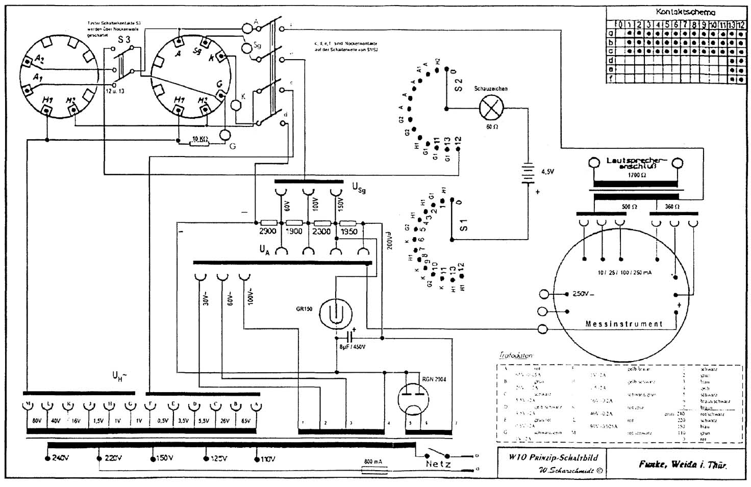

mein 3. Gerät ist am Start.
Wie würdet Ihr den Kondensator ersetzen?
Das Gerät sieht von innen sehr gut aus, den Kondensator habe ich vor der Inbetriebnahme zum Prüfen ausgebaut.
Keine 0F gemessen. An 230 V zum Refreschen (natürlich abgedeckt) angeschlossen nichts ist passiert.
Was sollte ich beim W10 noch beachten?

Hallo Frank, ja der Elko sollte schon sehr gut sein, sonst Prüfe mal (wieder Eingebaut) diese Spannungen :
Und natürlich was die RGN 2004 liefert.
http://www.jogis-roehrenbude.de/Roehren ... altung.jpg
UND HIER
viewtopic.php?f=2&t=6274&hilit=Formieren

Regeneriert dürfen nur Elkos mit einer Betriebsspannung von mindestens 350V werden. Lese Bitte hier mal nach.
Einen solchen kannst Du danach bauen:
http://www.google.de/url?sa=t&rct=j&q=& ... 5928,d.Yms
Quelle:
http://www.radio-ghe.com/formieren.htm
Das Problem, Frank ist, dass kein Strom durch den Kondensator fliesst. Ich werde mal diesen im Bild testen.Sollte er gut sein, werde ich mich nochmals melden. Auch musst Du die Spannung die an der Röhre anliegt messen. Wenn da kein Strom durchkommt, nimmt der Elko auch nichts auf.

Ich habe die 3. Schaltung zum formieren genommen ( 6W Lampe, Diode, 230V) bin aber nicht über 218V nach 12Std gekommen. Also weit von den 325 V entfernt.
Sollte ich noch etwas prüfen, oder ausräumen und was passendes finden? Aber was?
LG
BeitragVerfasst: Do Feb 27, 2014 17:00
Beiträge: 3279
Hallo Frank,
Du musst dem 350 Volt geben, sonnst wird es nix. Brennt die Lampe dauerhaft, ausmachen, Elko in die Tonne werfen.

Wenn der Elko nur noch 0µF hat, also nix mehr, kann man den eigentlich nur noch weit weg werfen. Auf jeden Fall bringt dann auch fomieren exakt garnix mehr.
Möglicherweise ist der interne Kontakt vom Wickel zum +Pol wegoxidiert.
Fomieren bringt nur etwas, wenn noch ein Kapazität messbar ist und der Leckstrom (=der Strom, der noch fließt obwohl der Kondensator eigentlich voll geladen ist) zu hoch ist.
Die exakte Kapazität sollte nicht kritisch sein, zumal die alten Elkos meist sowieso mindestens 20% Toleranz hatten. 10µF/450V sollten eigentlich relativ leicht beschaffbar sein.

Hallo Frank,
sei mir nicht böse, aber so langsam geht mir die Sinnhaftigkeit der ganzen Probiererei verloren. Wenn Du Dein RPG bis aufs I-Tüpfelchen original erhalten willst, dann tue es, aber dann stelle es mitsamt dem defekten Kondensator auch als Museumsstück ins Regal. Wenn Du das Gerät betriebssicher betreiben willst, dann baue ein verlässliches Neuteil ein. Tipps dazu hat's genug gegeben, es ist ja nicht das erste Mal, dass der Ersatz des Elkos in einem Funke RPG erfragt und behandelt wird: viewtopic.php?f=2&t=17168
Meinetwegen tarne das Neuteil mit dem ausgehöhlten Gehäuse des alten Kondensators.
Aber das Herumdoktern an einem Altteil? Welche Betriebssicherheit erwartest Du mit dem gepfriemelten Altteil denn nach 1 Jahr, nach 2 Jahren....?
Funke RPG sind teuer, die gesuchten Ersatzteile wie Glimmstabi, Trafo, Anzeigeinstrument etc. ebenfalls. Manchmal sind diese Teile überhaupt nicht zu bekommen. Und in diesem Kontext dann an einem toten Altkondensator herumwerkeln?
Musste mal gesagt werden, nix für ungut.
