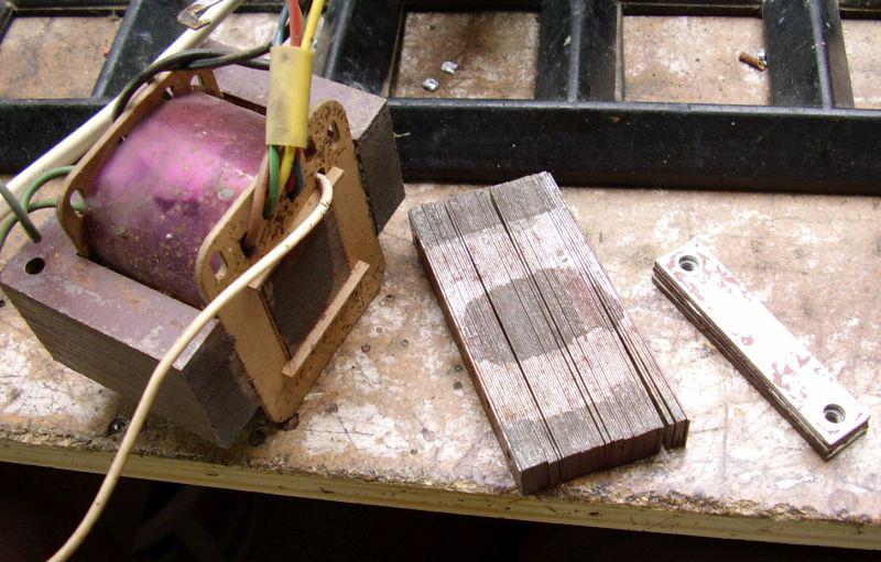

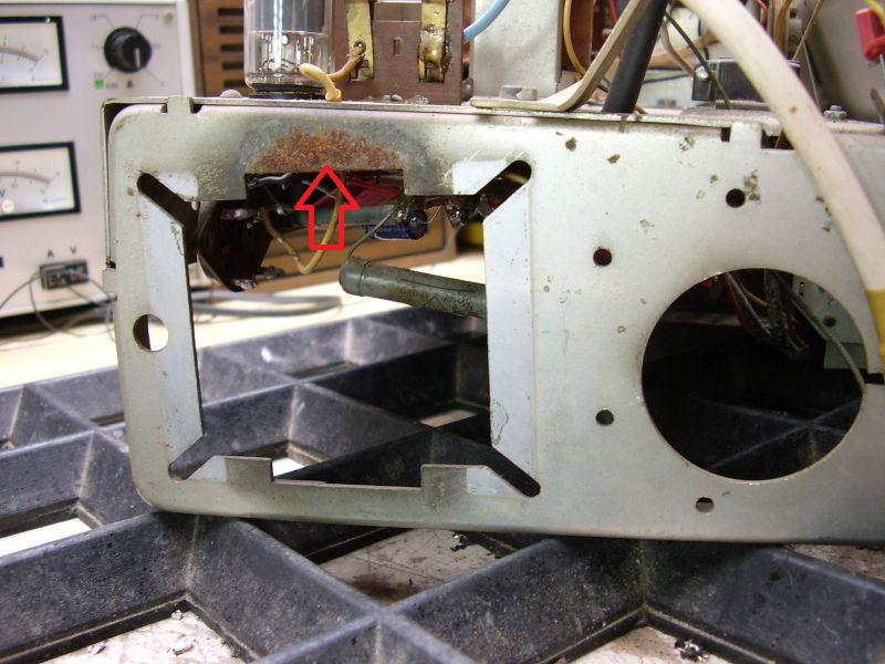

Ich habe mich eben zunächst mal mit dem Trafo befaßt, letztlich wurde der doch so heiß und surrte so laut, daß ich mich zum Tausch entschlossen habe.
Die Bastelkiste gab zwar nicht genau den richtigen Trafo heraus, dafür aber einen vom Opus 6. Da mir klar war, daß die Grundchassis gleich sind, dachte ich mir, der müsse sich doch in mein aktuelles Chassis implantieren lassen. Also nahm ich den bisherigen Trafo erst einmal heraus und erlebte die erste Überraschung (ich hatte vorher schon den Eindruck gehabt, dieser Trafo sei nicht der erste gewesen: relativ frische und mangelhaft aussehende Lötstellen am Spannungswähler und verkehrt herum eingesetzte Befestigungsschrauben veranlaßten mich zu der Annahme). Zu sehen waren zwei Dinge:
Einmal die schräg gestanzten Befestigungslöcher. Damit sollte der Einbau eines größeren Trafos kein Problem sein. Danke, Telefunken !
Dann aber am oberen Rand der Öffnung ein Rostfleck, dort ist die Eloxierung des Chassisbleches offenbar abgebrannt ! Wieder ein starkes Indiz für einen bereits früher getauschten Trafo. Der frühere Bastler mußte durch Zufall an einen exakt passenden Ersatztrafo gekommen sein !
Nun aber ging es richtig los: kaum hatte ich den Trafo ganz heraus, machte es vernehmlich "knack" und - na, seht selbst:
Sowas hatte ich auch noch nicht, der Trafo brach ohne weiteres Zutun einfach auseinander ! Vermutlich war das mindestens der Grund für das vorherige Surren gewesen !

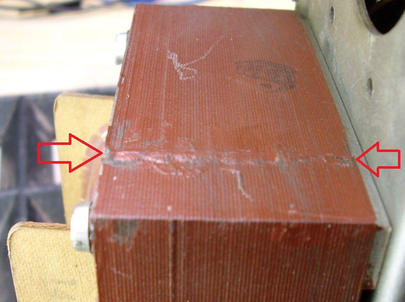

Ich habe mir daraufhin den "neuen" Trafo aus dem Opus 6 mal genauer angesehen:
Dieser hat die selbe Struktur eines U-förmigen Blechpaketes mit einem unten "angeklebten" Teil ! Hier sitzt die "Klebenaht" aber noch fest. Das Bild zeigt den Trafo in bereits eingebautem Zustand.
Hier kommen nun meine mangelhaften Physikkenntnisse wieder zum Vorschein: beeinträchtigt so eine Trafokonstruktion nicht den Wirkungsgrad ? Und vermutlich hatte ungünstige Lagerung, das Surren und schließlich die Entnahme aus dem Chassis zum Auseinanderbrechen geführt.
Jedenfalls habe ich jetzt den beim Si-Gleichrichter erwarteten Spannungsüberhang, auch wird dieser satt überdimensionierte Trafo nur noch knapp lauwarm, er ist ja für eine EL84 und eine EC92 mehr gerechnet. Leider liegt nun auch die Heizspannung um 0,2 Volt zu hoch.

BeitragVerfasst: Mi Jun 04, 2014 21:48
Beiträge: 382
Wohnort: Weserbergland
Hallo Holger
So wie dein Trafo sieht meiner auch aus. Das Blechpaket hat sich von der Verklebung gelöst. Mit seitlichen Blechen hat der Vorbesitzer diese Bastellei gesichert. Leichter Brumm ist immer zu hören. Wenn man die Schrauben löst und das Blechpaket mit einer Schraubzwinge wieder zusammendrückt und festschraubt geht es einigermaßen.

BeitragVerfasst: Do Jun 05, 2014 12:21
Registriert: Di Apr 08, 2014 13:08
Beiträge: 80
Solche Trafos haben die Bauform von Übertragern, bei denen ein Schenkel bzw. das Joch des EI-Kerns einen definierten Luftspalt zum Restpaket hat. Richtig und besser ist, die Blechsegmente gegeneinander zu versetzen. Da fehlt eigentlich auch noch der äußere Pakethalterahmen.
Das Gute an solchen Trafos ist, dass man sie leichter auseinander bauen kann. Damit lässt sich die Sekundärwicklung bei Wunsch und Bedarf leichter auf einen anderen Spannungsbedarf ändern.
