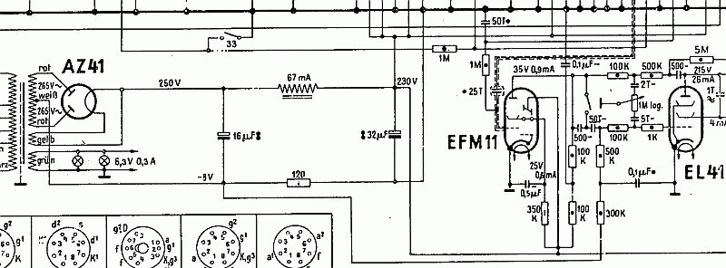

Wenn ich das richtig verstehe, handelte es sich um eine Schaltung ähnlich dieser:

hier haben wir das Plandetail des Rheingold aus meiner Bastlerfrühzeit, damals mußte ich den Henning noch siezen :wink: :
Wie man sieht, ist der erste Elko über 120 Ohm an Masse gelegt, damit wird eine bezogen auf das Chassis negative Spannung von 5 Volt erzeugt, die gebraucht wird, weil die EL41 keinen Kathodenwiderstand hat. Gittervorspannungserzeugung mal anders !
Wenn man diesen Elko direkt auf Masse legt, gibt das natürlich die schönsten "Abweichungen". Wenn ich mich recht erinnere, habe ich den Fehler damals erst nach mehrmaligem Überschlafen gefunden. Diese "Methode" hat mir aber schon mehrmals geholfen.
