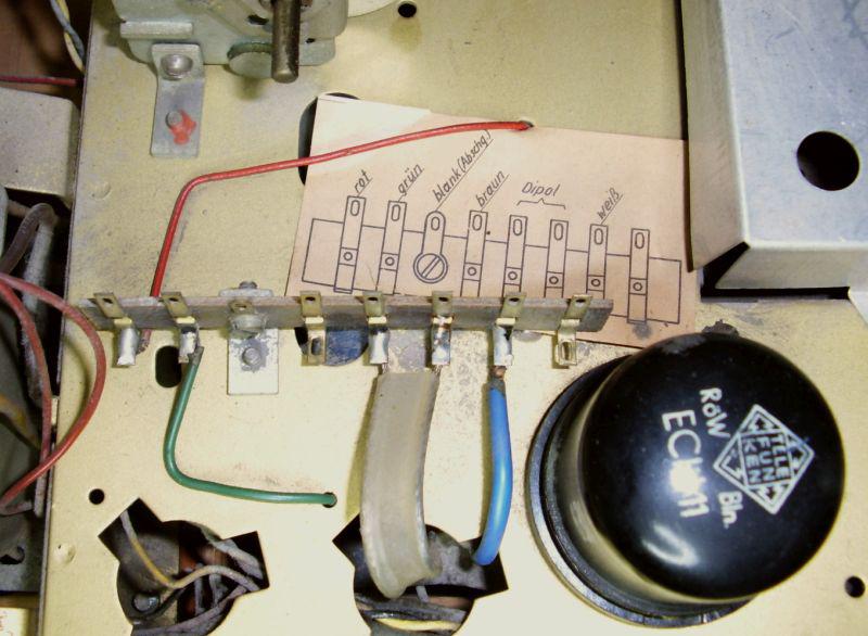

Das Gerät hat schon einen kompletten Tastenzug für UKW, eine Skalenscheibe, auf der UKW zu sehen ist, einen für die erwähnten Röhren sehr reichlichen Trafo und einen Dipolanschluß.
Aber eben keinen, wie auch immer gearteten UKW-Aufsatz. Das sieht dann im Radio so aus:
Man erkennt eine säuberlich eingebaute Lötösenleiste und dahinter ein aufgeklebtes Zettelchen mit der Bezeichnung der Kabelfarben, nicht aber der Funktion der einzelnen Zu- und Abführungen. Was mich schließen läßt, daß hier für einen ganz bestimmten UKW-Aufsatz vorgearbeitet wurde. Aber für welchen ? Das Schwestermodell mit UKW hat zusätzlich ECF12 und EAA11, also würde ich hier eher von einem Pendler ausgehen.
Hat jemand so eine Nachrüstung schon einmal gesehen oder hat jemand sogar ein so aufgerüstetes Radio in der Sammlung ? Dann bitte ich um ein Bild. Ihr wißt ja: frühe UKW-Geräte....

ich habe den 365GW in meiner Sammlung. Der hat auch diese Leiste. Nachgerüstet wurde der damals einfach mit einem SABA UkwS inklusive eigenem Heiztrafo. Also sollte jeder andere Ukw Aufsatz funktionieren.
Kannst Du mir einen Scan von dem schönen Zettel schicken? Der fehlt mir nämlich.

Leider nicht, der ist festgepappt, wenn ich dran ziehe, reißt er entzwei.

hier findest Du ein Gerät mit eingebautem UKW-Teil (bei den Photos weiter unten):
http://www.radiomuseum.org/r/grundig_super_298w.html
Es schein sich um das Grundig UKW-Teil zu handeln (Abschirmhaube fehlt), siehe hier
http://www.radiomuseum.org/r/grundig_ukw_einbauteil_1.html
In der Version für den 346GW sieht man die Innenansicht ohne Haube:
http://www.radiomuseum.org/r/grundig_ukw_einbauteil_fuer_346gw.html
