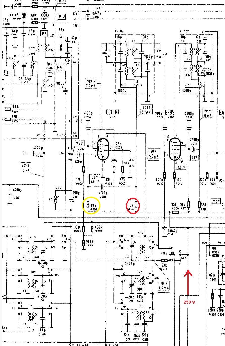

Ich habe im Umfeld Widerstände geprüft, R206 (39K) ist hochohmig (>20M). Könnte das eine Ursache für die Überlastung von R211 sein ? Falls nein, bräuchte ich einen Tipp wo ich weitersuchen kann...

der Hochohmige Widerstand dürfte nicht die Ursache gewesen sein. Als Ursache könnte ein Masseschluß im Filter F201 in Frage kommen. Einfach mal den Deckel entfernen und nachschauen ob irgenwo ein Bauteil mit Masse kontakt bekommen kann.
Oder die Fassung der ECH 81 wurde mal mit reichlich Kontakspray gereinigt und hat nun eine Kriechstrecke von Anode nach Masse (3 nach 6) was dann leider einen Austausch der Fassung bedeutet.

auch kannst du im Spannungslosem Zustand, mittels Widerstandsmessung vom Pin 6 der ECH81 gegen Masse einen evtl. Schluß messen, der im einfachstem Fall, wie vom Oli schon geschrieben, am Filterbecher liegen

Also Masseschluss im Filter 201 könnte ich nicht feststellen. Die Filter sind auch optisch unberührt.
Das Chassis hatte ja einen Kurzschluss (linkes Bein von W206 gegen Masse) der durch die zu große Netzsicherung die Lastwiderstände im Netzteil wegbruzzelte.
Nach dem beseitigen des Kurzschluß hatte ich ca. 6M gegen Masse gemessen. Den Röhrensockel werde ich heute Abend mal durchmessen. Und mal die Röhren prüfen.
Vielleicht hat ja auch die ECH81 einen Schluß.
