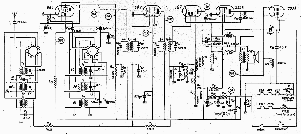

In meinem Französischen Radialva Super Groom 41
befinden sich folgende Kondensatoren. Kann mir jemand
sagen, was diese Werte beduten sollen? Ich glaube kaum,
dass dieser kleine Papierkondensator 1000uf hat.
Danke schonmal im Vorraus,
Elias

...vielleicht 100n /1000V, die Franzosen machen vieles Anders ^^
Messen hilft wahrscheinlich wenig, weil die Werte stark angestiegen sind, aber ggf. Größenordnung meßtechnisch ermittelbar an verschiedenen Probanden...

Hallo Elias,
im Schaltplan sind die Werte dazu nicht ersichtlich?
zum Beispiel hier -> http://www.tsf-radio.org/forum/im/70672s-groom-41.png
ruediger

Auf dem Kondensator steht µµF, das ist ein Millionstel von µF.
100 µµF sind daher 0,0001µF = 0,1nF = 100pf.
Die 1000 ist die DC Spannung.
100/1000µµF also 100pF/1000V oder auch 100cm (ganz genau währen 100cm=112pF)
Grüße vom Westerwald
Klaus

... Klaus, interessante Erklärung, es stimmt, das Symbol sieht wie µµF aus... aber ich hab einige Zweifel, denn die Baugröße und Ausführung als Papierwickelkondensator spricht mMn. eher gegen 100pF. Im Schaltplan sind etliche 100nF=0,1µF ersichtlich...
Wenn die Zahlen folge 100/1000 lautet und dahinter eine Einheit käme, müßte man eher annehmen, daß die Einheit für die zweite Zahl (hier 1000) steht, eher nicht für die erste Zahl hinter dem "/".
Könnte es sein, daß es eher eine Art Firmen...Herstellersymbol ist ? Gegen eine Einheitsangabe sprechen auch die Buchstaben "d e" vor dem µµF .
Die Bezeichnung µµF ist auch eher im amerikanischen Raum zu finden, jedenfalls hab ich sie schön öfters in amerikanischen Plänen gesehen (shango066-Videos...)
Wäre interessant, wo die abgebildeten Kondensatoren in der Schaltung zu finden sind.
Gruß Ingo

gerade habe ich mal nach dieser Bezeichnung gegoogelt. Hier ist eine Erklärung. Der letzte Satz gilt für den untersten Kondensator.
Demnach bedeutet dieses seltsame Zeichen nicht µµF, sondern nur µF. Die Zahlenangabe ist ein Bruch; das Ganze heißt übersetzt "100/1000 von µF", also 100 nF.

Was Frank schreibt findet sich als Erklärung auch hier
http://www.tsf-radio.org/pg.php?p=5
Auch hier ist die Rede von 100 von 1000

...is ja noch krasser als ich dachte ^^ kann mans noch komplizierter machen ? Vielleicht noch auf einen Einheitskondensator mit Angström als Plattenabstand beziehen...
Meine Vermutung 100nF ist deshalb nur zufällig richtig ^^
Danke für die Erhellung !
