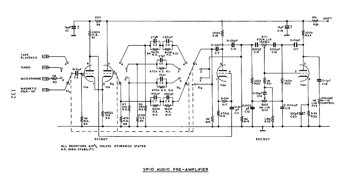

Ich bin nun gerade dabei meinen selbstgebauten Verstärker durch eine Klangregelung zu ergänzen.
Nun stellt sich mir die Frage, wo denn eine Klangregelung am meisten Sinn macht.
Bisherige Versuche habe ich mit Schaltungen von dieser Seite gemacht: https://www.michael-twiste.de/roehren/klang.html
Dabei habe ich primär die Loudness Regelung und die Bassanhebung/Klangblende verbaut, aber immer vor der ersten Vorstufenröhre. In vielen Schaltplänen von alten Radios, sieht man die Klangregelung aber häufig nach der ersten Vorstufe.
Was macht denn da am meisten Sinn, inwiefern verändert dies das Klangbild und die Dimensionierung der Klangregelung?

Ich hab in meine Schaltung mal die Klang „regelung“ aus dem Regent 60 integriert. Ich bin wirklich zufrieden damit.
Ich habe dann auch die Vorstufe aus dem Regent 60 mit eingebaut, weil sonst die Lautstärke stark unter der Klangregelung gelitten hat. Die Kondensator und Widerstandswerte musste ich teilweise leicht abwandeln, wenn ich nicht genau die genutzte Größen da hatte.
Was mich ein wenig stört:
Wenn ich den Bass verstelle, schwankt der Anodenstrom der Endröhren während der Drehbewegung. Soweit so gut und nicht allzu schlimm. Sobald man dann aufhört zu drehen, pendelt er sich wieder ein… außer im Bereich von sehr starker Bassanhebung. Da kommt es manchmal vor, dass der Strom dann weiter pendelt, auch wenn man nicht mehr am Poti dreht. Das macht sich in unangenehmen permanenten Lautstärkeschwankungen bemerkbar.
Das ganze lässt sich wieder einpendeln, wenn man den Bass einmal weit abdreht und dann langsam wieder auf.
Hat da jemand einen Verbesserungsvorschlag, um das zu beheben?

BeitragVerfasst: Fr Jun 23, 2023 21:27
Beiträge: 2502
Hallo Jacke,
die Schaltung sieht soweit recht gut aus. Du hast jetzt den klassischen 'Kuhschwanz' (Fachbegriff: Baxandall) eingebaut: das ist eine gute Wahl. Auch 'Schirmgitter' sagte das bereits.
Dein aktuelles Problem könntest du wohl durch Einfügen eines zusätzlichen Koppelkondensators beheben; damit wird der Bass-Steller DC-Spannungsfrei. Momentan lieferst du beim Verstellen des Basses zusätliche Gleichspannungs-Sprüge an die Folgestufen, deren Arbeitspunkt sich dadurch verschiebt es dauerts dann ein wenig bis sich die danach folgenden Koppelkondensatoren wieder auf den ursprüglichen Wert 'zurückladen' - anders ausgedrückt, einpendeln.
Durch Einfügen des zusätzlichen Kondensators sollte das Problem zwar grundsätzlich behoben sein, jedoch empfiehlt es sich in diesem Zusammenhang auch C14 auf 22nF...47nF zu verkleinern. Das Gleiche gilt auch für C9/C10 - auch sie sind mit 47nF ausreichend dimensioniert. Es hilft nämlich nichts die Endröhren mit derart tiefen Frequenzen zu 'malträtieren' welche der Ausgangstrafo ohnehin nicht weiter verarbeiten kann - er schliesst sie mit seiner Ohm'schen Komponete einfach kurz!
Im folgenden SB-Ausschnitt habe ich alles was ich meine dargestellt:
Ich wünsche dir weiterhin viel Erfolg.
