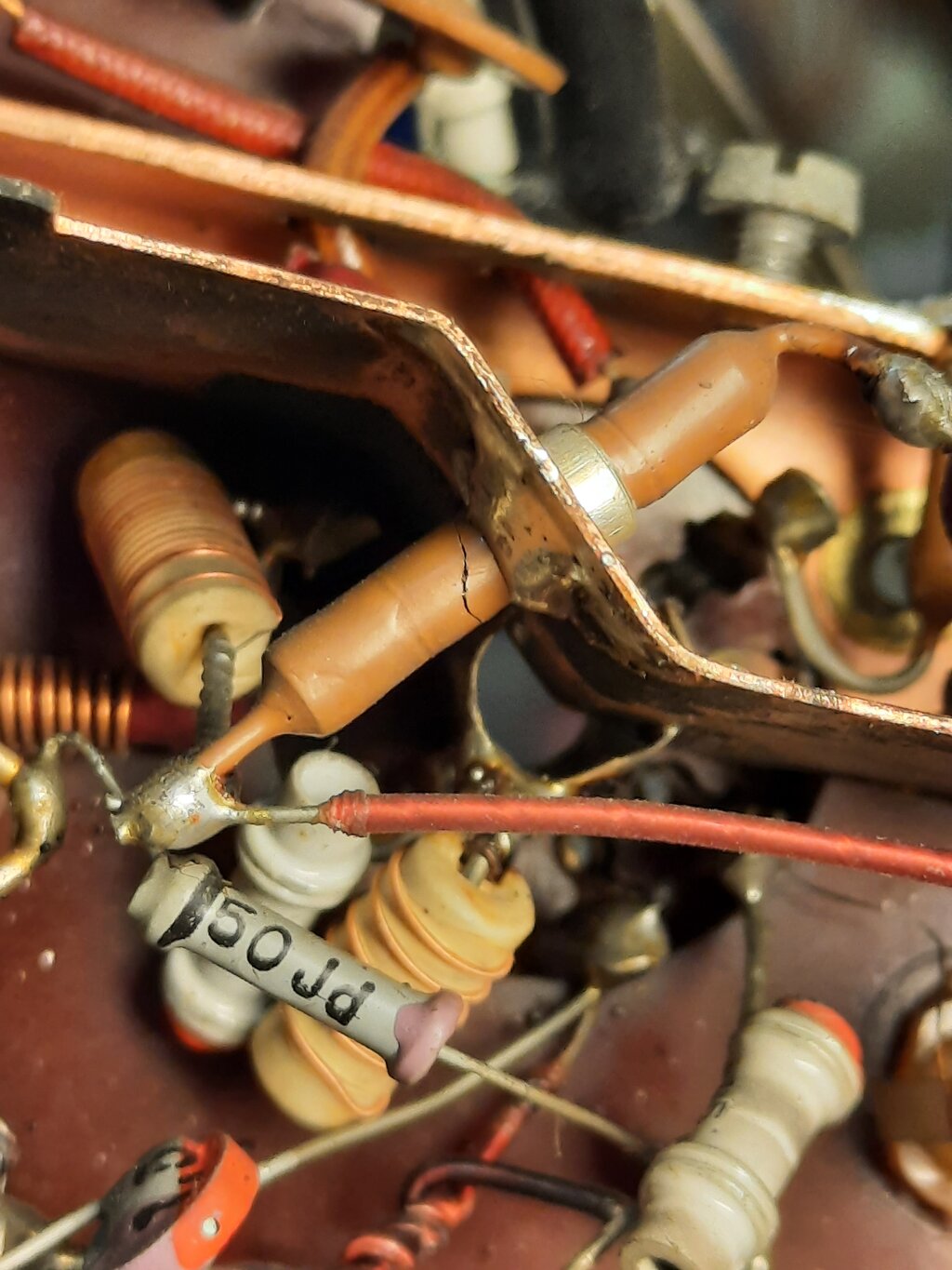

Hallo Leute,
Ich habe heute bemerkt, daß in meinem Radio beim einschalten eine kleine Rauchfahne aus den Alubehälter des UKW teils raus kam....der oberste Widerstand in Rot, mit der Bezeichnung 1/2 1k ist in der Mitte grau geworden.
Heißt 1/2 1 heute 1,5 Kilo Ohm, oder welchen sollte ich da nehmen.?

1/2 1K könnte für 1 kOhm, 1/2W stehen. Nenne doch mal den Typ des Radios, dann kann man im Schaltplan nachsehen, ob es im UKW-Teil einen solchen gibt.
Aber mit dem Austausch des Widerstandes ist es nicht getan. Wenn ein Widerstand qualmt, wird er durch einen anderen Fehler überlastet. Oft ist das ein defekter Kondensator, der Kurzschluss hat. Welche Ursachen in Frage kommen, kann man auch im Schaltplan erkennen.

....jo es könnte der R27 mit 1K und 0,5 Watt Belastbarkeit sein.
Der Versorgt beide Anoden der ECC85 mit der Anodenspannung, wobei der Strom für die Anode II am Pin 6 noch durch den R 22= 5,6K fließt.
Als Ursache der Überlastung könnte es eine Fehlerhafte Röhre selbst sein oder der 5nF C42 oder C45 hat nen Feinschluss

Der R27 ist der auf deinem ersten Bild gezeigte rot/braune mit der leichte Überlastungserscheinung

ich habe dein Bild mit etwas Leben versehen, du kannst jetzt die Bauteile im Schaltbild zuordnen. - Ich empfehle zur Fehlersuche folgende Vorgehensweise: Die ECC85 entfernen und dann bei eingeschaltetem Gerät die Spannung über R27 (1k) messen. Bei intakten Kondensatoren darf über dem Widerstand keine Spannung messbar sein! Auch über R22 (5k6) darf keine Spannung anstehen. So über R22 keine Spannug aber über R27 eine Spannung messbar ist, ist zunächst der Durchführungskondensator C42 verdächtig. Wenn du jetzt an seinem 'unteren Ende' die beiden abgehenden Verbindungen (eine davon ist der rote Draht zu R22) enfernst und über R27 immer noch eine Spannung messbar ist, hast du den 'Täter' gefunden. Wenn nicht, die abgehenden Drähte an C42 wieder anlöten und C45 einseitig ablöten; wenn jetzt über R27 keine Spannung mehr abfällt ist C45 defekt.

Hy, wollte gerade noch die Widerstände durchmessen, und da habe ich den Riss im Duchführungskondensator gesehen......
Putt....oder durchmessen?!
Der Vorbesitzer sagte mir, das Gerät ist damals mal auf den Boden gefallen....deshalb ist das Gehäuse auch gerissen und die ech81 ist geplatzt gewesen.

....das scheint ein mechanischer Bruch zu sein....
