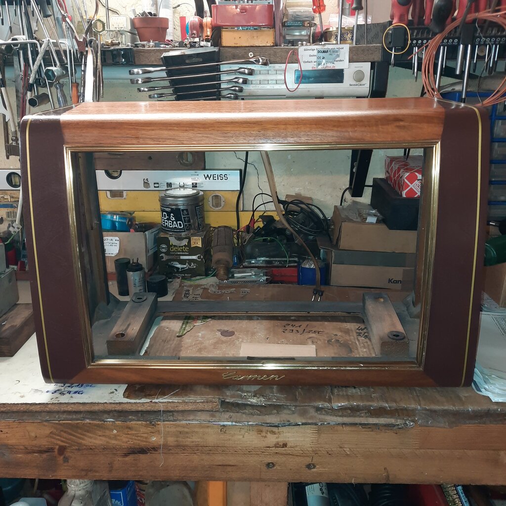

Guten Rutsch gehabt zu haben !... :wink:
Habe jetzt mein 13tes Radio fertig, und werde damit auch aufhören, und nur noch Verbesserungen oder Reparaturen durchführen....bis in 5 Jahren die Funkmasten UKW abschalten....
Habe nach den Papierkondensatorentausch und arbeiten an den Seilzügen das Chassis erstmal beiseite gestellt.
Das Gehäuse wurde bis auf Grund abgeschliffen und danach nur an den Seiten Lackiert. Die Oberseite und unten wurde in Natur belassen und alles nach den Goldstreifen anbringen mit schnelltrocknenden Klarlack abgedeckt.
Bei einen Lautsprechergitter waren zwei Streben herausgebrochen, diese fertigte ich mit Pattex Stabilit nach und schliff sie in Form, sodann wurde das Gitter in Braun nachlackiert und zum Schluss Klarlack, wegen des Glanzes.
Den Schallwandstoff besprühe ich mit Goldglimmerspray, das holt den ehemaligen Messingfarbenen Glanz zurück.
Das letzte Bild ist meine Carmen 55 ohne Seitenlautsprecher (3D). :hello:
