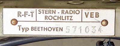

Hallo, Dampfradiofreunde !
Wie Ihr wßt- ist mein Thema Großsuper -und das Ziel irgendwann der große Soundcheck der Schlachtschiffe...
Nun komme ich nach Hause, durchsuche mein Restaurationskandidaten- Lager: Ja, da ist ist mir letztens mit einigen Mittelsupern ein Beethoven in die Hände gefallen- aber leider... sieht der recht traurig aus.
Geräte- Nummer 572997, also letzte Ausführung mit Diskantschalter am Hochtonsteller, siehe hier, Posting vom 13 Aug 2009 7:19
Von vorn auf dem Foto... na ja... nach dem Reinigen mit Wasser und Seife sieht's nicht so schlimm aus... dennoch fehlt der Schriftzug und die rechte Zierleiste.
Aber dafür... fehlt jede Menge innen: Keine Röhren, kein Lautsprecher mehr drin. Die Seiten- LP fehlen komplett, nur eine Öffnung- kein Grill, keine Wand.
Feuchtigkeit hat das Gerät arg ramponiert: Das Chassis ist sehr rostig- besonders Tunergehäuse und Tastensatz hat's erwischt.
Dennoch funktioniert der Tastensatz !!!
Die Skale fängt an abzublättern- vielleicht kann ich sie retten.
Die Metallschiene für Skalentrieb/ Lampen ist verbogen.
Nun ja... Keine Chance, mich abzuhalten: "jeht nich jibt's nich !"

Ich habe eine wichtige Frage: Wie sind die Lautsprecher beschaltet ?
Nein, ich denke, ich bin nicht zu blöd.. :-)
Es geht mir darum, welche Phase welcher LP hat. (Siehe Schaltbildsauszug hierdrunter).
Beim Tieftöner ist der obere Anschluß Masse (meist blau gekennzeichneter Anschluß), der untere Power. Meist rot.
Die unteren sind eine Gruppenschaltung, einer (der unterste LP) in Reihe -andersphasig- mit 2 parallelgeschalteten, die zueinander gleichphasig angeschlossen sind, und -wieder mit dem oberen Anschluß an Masse- wahrschenlich phasengleich mit dem Bass- LP? sind.
Erhebt sich für mich die Frage: Welcher Hochtöner war wo plaziert (a. R.) ???
Der Front- Hochtöner gegenphasig zum Front- Bass... die beiden parken ja genau nebeneinander...
Aber einer an einer Seite gleichphasig, an der anderen Seite gegenphasig ???
Logischwäre für mich: Front beide gleichphasig, Beide Seiten- LP dazu gegenphasig, damit an beiden Seiten der 3D- Eindruck entsteht.
Andererseits... sind es ja auf der Front unterschiedliche Frequenzbereiche- den Hochtöner interessierts wohl wenig, was der Bass macht- wenn die Frequenzbereiche echt gut getrennt sind- dürfte die Gegenphasigkeit vielleicht doch Banane sein...
Wäre schön, wenn einer mal in seinen Beethoven schauen könnte...
Danke im Voraus-
Edi

Hallo Edi,
ich werfe evtl. morgen oder die nächsten Tage nochmal einen Blick rein.
Habe gerade einiges zu tun..
Aber der da auf dem Bild läuft nicht weg und dudelt fröhlich vor sich hin.
Ein wenig kann man so schon erkennen, z.B. den ersetzten Hochtöner.
Auch die Beschaltung des Tieftöners.
Beschaltung der HT kann man vermuten..
Die Bilder habe ich nach der Überholung gemacht.
Für erneutes reinschauen muss er aus dem Regal.
Die Sache ist übrigens etwas seltsam.
Habe hier beide Schaltpläne, mit und ohne Diskantschalter.
Der von dir gezeigte Schaltungsausschnitt, gehört bei meinem Plan zur Version ohne Diskantschalter.
Bei der Version mit Diskantschalter, sind laut Schaltplan alle Lautsprecher gleichphasig angeschlossen.
Vielleicht ist es völlig egal, man hört den Unterschied ohnehin nicht raus.
Hatte alle Beethovenvarianten schon da und kann mich nicht an besondere klangliche Unterschiede erinnern.
Nur daran, das alle ordentlich Dampf machen :D
Gruß Henry

Ist ja interessant- ich habe nämlich den Beethoven mit Diskantschalter am Sopranregler... letzte bzw. vorletzte Variante (unterschiedlich angegeben). Gerätenummer stand ja im Ursprungsposting.
2 Geräte mit unterschiedlicher Phase auf 3 LPs eines Frequenzbereichs... ???!!!
Das Eigenartige ist außerdem die Verrechnung der Lautsprecher- Impedanzen... die Gruppenschaltung 1 x 12 Ohm in Reihe mit 2 x parallel (also 6 Ohm) = Gesamt 18 Ohm,
bei Ihrem Plan 3 x Parallel = 4 Ohm.
Da müßte entweder die Trafo- Sekundärwicklung anders sein, oder es wird einfach die merkwürdige (Fehl-) Anpassung in Kauf genommen...
Das könnte man also nur anhand Bestückungsliste, BV- Nummer, Wickeldaten des Trafos, etc. genauer betrachten.
Ich vermute den gleichen Trafo in allen.
In einer Restaurationsbeschreibung (Halle 5120) hatte ich mal gegenphasige LPs, allerdings mit gleichem Frequenzbereich (gewöhnliche Reihenschaltung, keine sehr unterschiedl. LPs), da war die Gegenphase eine Katastrophe.
Für 3D ist die Phasenlage der LPs aber eigentlich enorm wichtig- in den meisten Fällen betrifft es nur die LPs eines Frequenzbereichs, in den 3D- Geräten, die ich kenne, werden die Höhen- LP für diesen Zweck entsprechend geschaltet.
Ich bin jetzt ob der schon in den Plänen angegebenen Details erst mal etwas konsterniert...
Erst mal ganz nett, daß Sie mal reinschauen... vielleicht macht uns das hier schlauer.
Ich habe gestern übrigens einen 12,5 W- Schulz- Breitbänder KSP215 (hier bei Jogi) als Frontspeaaker reingezaubert- ich hatte noch einen anderen schönen Breitbänder, aber nur 4 W, den würden die 2 x EL84 noch überfahren.
Der Schulz dürfte dem Beethoven qualitätsmäßig angemessen sein.
