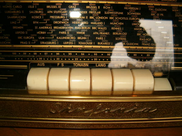

ganz blöde Frage: Kann mir jemand sagen welche Funktion die FS-Taste an meinem Graetz sinfonia hat. Bild

FS steht für Fernsehen. Da konnte der Fernsehton von einem Fernsehempfänger ohne Niederfrequenzverstärker hörbar gemacht werden. Ist einfach nur ein zusätzlicher, schaltbarer TA-Eingang. Kannste heute z.B. MP-3 Spieler anschliessen.
Es gab in der Anfangszeit des Fernsehens tatsächlich Fernseher ohne Tonteil, um den Preis zu drücken. Pionier in dieser Richtung war die Firma Tonfunk. Die hat sogar den kompletten FS-Ton-Empfang incl. HF in Radiogeräte gebaut. Die Idee hat sich aber nie richtig durchgesetzt.
