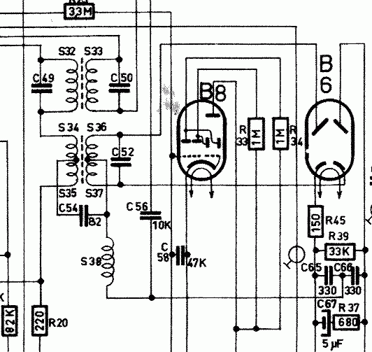

für 10 Euro kaufte ich einen Philips Jupiter 52, mit dessen Ratiofilter ich nicht klarkomme. Lt. rm.org ist es das deutsche Parallelmodell zum holländischen BX524A.
Zunächst das Schaltplandetail des deutschen Gerätes:

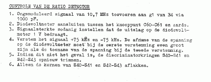

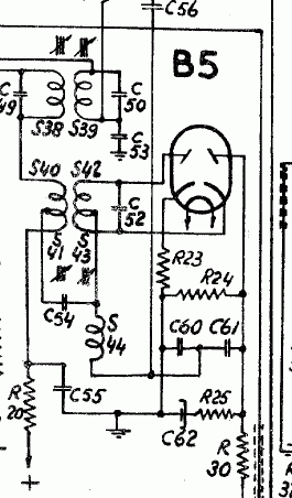

Jetzt einige Details aus der im Netz frei verfügbaren kompletten Serviceunterlage des holländischen Radios:
Bis auf die Benummerung der Bauteile scheint mir das tatsächlich gleich zu sein. In der holländischen Lageskizze und dem Auszug der Abgleichanleitung ist von S40 bis S43 als Abgleichpunkten des letzten UKW-Bandfilters zu lesen. Im deutschen Schaltbild sind das S34 bis S37.
Wenn ich mir das Bandfilter nun in der Realität anschaue, hat das nur zwei Öffnungen mit nur zwei abgleichbaren Kernen. Mit diesen gelingt es mir nicht, auf verzerrungsfreie Wiedergabe bei (am Ratioelko gemessenem Spannungsmaximum) abzugleichen. Es kommt mir so vor, als müßte ich wo drehen, wo ich nicht rankomme. Leider ist das Bandfilter nicht so einfach zu öffnen, da unten umgebördelt.
Was mache ich falsch ?

ich kann ganz passabel Holländisch, ich lese das so, daß da vier Kerne insgesamt abzugleichen seien, es sind aber nur 2 drin.
Sei´s drum, mit den beiden klappt das aber nicht, ich kriege die Verzerrungen nicht runter. Immer im Maximum verzerrt´s am stärksten.

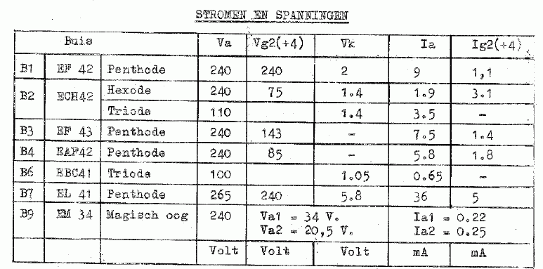

Was kann am Ratiodetektor kaputt sein, Ratioelko und alle Teerbömbchen rundum habe ich getauscht. Vielleicht sollte ich nochmal die Spannungen an der letzten Zf-Röhre (EAF42) prüfen. Die Holländer geben folgende Spannungen an:

die Namen S40/S41 und S42/S43 bezeichnen meiner Meinung nach jeweils die beiden Hälften einer einzigen Spule - die eine Hälfte über und die andere unter dem Mittelabgriff. So gesehen müßten nur 2 Kerne abgeglichen werden.

ich gleiche normalerweise auf Maximum bzw. Verzerrungsminimum am Ratiokreis ab, dazu nehme ich ein RVM mit sehr großer Skala, das geht an sich sehr gut.
Das mit den 4 Spulen und 2 Kernen stimmt. Jede Spule hat ihre eigene Nummer, es sind also nur zwei Kerne.
Die EB41 hatte ich auch schon gegen eine neue Röhre getauscht, daran kann´s nicht liegen.
Schwingkreis-Kondensatoren ? Der C54=82pF hat seinen Wert leicht erhöht, er hängt unten drunter, der C52 ist im Bandfiltergehäuse drin, und das geht so leicht nicht auf, wie gesagt, das Blech ist unten umgebördelt. Wieviel ist denn hier kritisch ?

ich denke, die Ursache liegt doch in der Nähe des Ratiofilters. Es ist so, daß ich mit dem stärksten Sender genau in Mittelstellung ungefähr 25 Volt Ratiospannung erreiche, da sind die Verzerrungen sehr deutlich. Nunr minimal links oder rechts davon sinkt die Spannung schon sehr deutlich ab, der Empfang wird dann sehr viel sauberer, wenn auch nicht restlos unverzerrt. Es rauscht dann aber mehr.
Also dürfte die Durchlaßkurve zwei Höcker und dazwischen eine Delle haben. Und das habe ich bisher häufiger behoben, indem ich den Kern des Ratiokreises ein Stück herausgedreht habe. Das bewirkt hier reinweg nichts, außer, daß die Ratiospannung im Ganzen absinkt. Die Delle bleibt aber.
Ich habe ja den Nordmende RPS378 hier, zum Wobbeln habe ich den aber noch nie benutzt, obgleich er es ja können müßte.
Die Sache mit dem kleinen Kondi hat sich erledigt, der Wert stimmt, ich habe mal die RCL-Meßbrücke angeworfen, ich habe ihn also wieder eingelötet.
