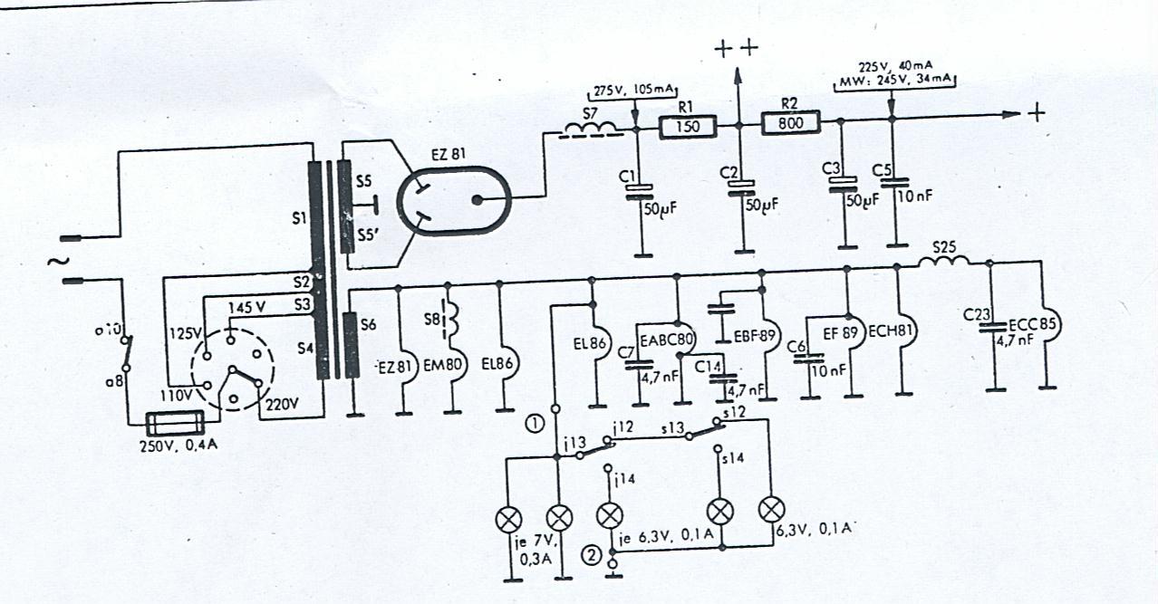

Gestern war nicht mein Tag und auch nicht der Tag meines Radios nach längerer Betriebszeit des Radios ist die Sicherung durchgeknallt, bei mir fast auch. Naja nach Prüfergebnis Trafo kaputt, EZ 81 gezogen und Heizung abgeklemmt Trafo wird super heiß und knisterst vor sich hin.
Hat jemand noch so einen in seinem Fundus?
Oder soll ich mir lieber einen neuen Bestellen?
Bei Bürklin sind noch solche Netztransformatoren mit Heizwicklung, noch zu haben.
Vom Heizstrom müsste ich den größten nehmen, also den hier?
Ausführung mit Sekundärstrom 220 mA Typ N 220/2
Primär: 110 bis 240 V, Sekundär: 2*250/350V, 220 mA, Heizwicklungen 5,0-6,3V/2,2 A, 6,3 V/4,0 A, Kerngröße: M102/54,
Maße: L 102, B 94, H 108,5 mm, Gewicht: 3950 g

EZ81 1A
EM80 0,3A
EL86 0,76A
EL86 0,76A
EABC80 0,45A
EBF89 0,3A
EF89 0,3A
ECH81 0,3A
ECC85 0,435A
Glühlampen 0,9A
Iges 5,505A
Was mich etwas verwirrt sind 2 getrennte Heizwicklungen am neuen Trafo, die kann ich ja parallel schalten?

Ich würde den Heizkreis entsprechend der Ausgangsströme des Trafos in 2 Kreise aufteilen.
Dann ist die richtige Stromverteilung gewährleistet.
Gruß Dirk

Hi Dirk508, danke für die Antwort.
Ja was mich halt auch verunsichert ist das Heizwicklungen 5,0-6,3V/2,2 A, 6,3 V/4,0 A die ungenaue 5,0-6,3V Angabe. Die Glühlämpchen könnte ich ja schon mal drauf legen, denen ist die Spannung im großen und ganzen eh Wurst. Und dann die EZ81, wobei ich halt nicht weis wie empfindlich die, gegen falsche Spannung ist.
Ich würde den alten ja gerne neu wickeln, aber hier in meiner kleinen Hobbyecke? :-L
Habe sonst nirgends einen Röhrennetztrafo gefunden, außer halt bei Bürklin.
LG Gery

Das bedeutet nur, dass die Wicklung eine Anzapfung für 5V hat und sowohl 5V als auch 6,3V verfügbar sind. :)

Huch :o na dann ist ja alles klar, ich messe noch schnell ab, ob das Teil da rein passt. Und weg geht die Bestellung.

Ich frage jetzt noch mal ganz blöd, die Sekundärspannung (HS) ist ja am Trafo (340V) auch viel höher als nach der EZ81 (275V), ist der Spannungsunterschied zu vernachlässigen? Meine Güte ich raffe jetzt gar nichts mehr. Habe ich an der EZ81 eh eine andere Spannung als am Trafo?
Der Trafo Typ N150/2 könnte ja auch reichen?
Primär:110 bis 240V, Sekundär: 2*250/340V, 150mA, Heizwicklungen:5,0-6,3V/2,0A, 4,0-6,3V/4.0A
Ich stelle mal den Plan rein:
http://666kb.com/i/bma9bra9o0u7p020m.jpg
LG Gery

Wenn Du die 250V-Wicklungen benützt, kommt das schon hin mit den 275 V Anodenspannung.
Eventuell muss man noch den Ri etwas anpassen.
Gruß Dirk

Gery, hast du schon bestellt? Warum fragst du nicht erst mal ob jemand ein Originalteil für dich hat? Ich weis das ich noch 2 Fragmente des BD563 habe aus denen ich locker ein Komplettgerät machen kann. Ob ich einen Trafo über habe kann ich im Moment noch nicht sagen, ich muss erst etwas graben. Aber die Möglichkeit besteht.

stimmt du hattest gefragt. Wer fragt bekommt bekommt auch Antwort. Trafo ist physikalisch vorhanden. Ich werde ihn noch prüfen und dann kannst du vorbeikommen. Abholen ist sehr gut!

Was ein super Tag, danke Jupp. Das hässliche Radio spielt wunderbar. Wenn ich das so von der Seite sehe, na mir gefällt das Teil.
Trafo wird morgen ins Saturn operiert.
