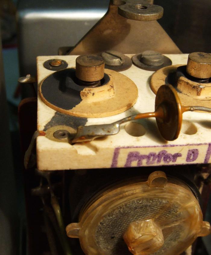

Nun wollte abklären, ob die HF-Vorstufe eventuell nachzutrimmen ist, um noch mehr Empfindlichkeit herauszuholen. Hier bin ich auf ein Problen gestoßen. Ich muss zugeben, dass ich bisher mit solch alter Technik keine Erfahrung habe. Wie wird so ein Filter abgeglichen? Laut Schaltplan liegen die Filterspulen fest und nur die Parallel-Kondensatoren sind veränderbar. Wie kann ich die Trimm-Kondensatoren bewegen? Das was auf dem Foto so aussieht wie der Rotor eines Keramik-Trimmers ist fest mit dem Unterbau verbunden. Lediglich die Achse in der Mitte scheint beweglich zu sein. Aber warum hat die Achse keinen schlitzt fur ein Einstellwerkzeug?
Wer von euch kennt sich damit aus? Was für ein Werkzeug wird dafür gebraucht?
Sind die Kunstsoffdosen der Spulen in der Mitte des Filters vielleicht doch für den Abgleich verdrehbar?
Ich habe es vorsichtig versucht, die sitzen natürlich fest. ich will vorerst nicht weiter daran herumfummeln, bevor ich nicht weiter Bescheid weis.

Schöne Gerät. Es muß nicht immer ein Schlitz sein :mrgreen: .
Der Trimmer hat doch einen prima Sechskant.

du hast recht, ein Sechskannt ist vorhanden.
Aber es ist nicht drehbar!
Ich hatte schon in meinem Beitrag darauf hingewiesen, dass der augenscheinliche "Rotor" fest mit dem Unterbau verbunden ist.
Selbst wenn es ein drehbares Sechskant wäre, mit einem üblichen steckschlussel aus Metall würde ich nicht weit kommen, denn Metall verändert sofort die Resonanz des Kreises. Eine Abstimmung wäre also nicht möglich.
Wer hat schon einen Schlüssel SW10 aus Kunststoff.
Vielleicht war das ja früher so üblich? Ich habe keine Ahnung!

In der Vorkriegszeit wurden Abgleichwerkzeuge verwendet, die entweder Sechkant oder Schlitz hatten. Dies gibt es heute immer noch, waren aber damals weiter verbreitet.
Dies ist nur ein kurzer Griff in die Kiste gewesen. Da gibt es noch viel mehr Möglichkeiten.
Auch ich vermute, das die Silberschichten angebacken sind. Geht man da einfach mit Gewalt ran, zerstört man diese in der Regel. Hier hilft nur experimentieren. Wärme, Öl... Schwer zu sagen aus der Ferne.
Der Träger (unten) und der Rotor (oben mit Sechkant) stellen den Trimmer da. Der unterscheidet sich nur optisch von Neuzeitlichen. Funktionieren tut er genauseo (Keramiktrimmer).
Und ja, die "Kunststoffdosen" mittig sind natürlich auch drehbar. Nur habe ich weder Plan noch Abgleichanleitung noch die Erfahrung mit dem Gerät, um mich da genauer zu melden.

Der Griff in die Werkzeugkiste und schon gleich so viel Abgleichwerkzeuge macht deutlich, dass ein Sechskant wohl doch sehr verbreitet war. Ich glaube inzwischen auch, dass es sich hier um den Rotor des Trimmers handelt.
Ich werde die Sache noch mal genauer untersuchen.
Vielleicht kann ich auch eine Makro Aufnahme mit der Kamera machen, damit das Problem besser zu sehen ist.
Wenn noch jemand einen Tip zum Lösen der festsitzende Rotorscheiben hat, ich lass mich da gerne beraten!

so, ich habe mich noch mal mit dem Keramiktrimmer beschäftigt.
Bei der Gelegenheit habe ich noch eine Makro Aufnahme gemacht.
Es ist mir mit einem Rohrsteckschlüssel gelungen, bei vorsichtiger Anwendung den linken Trimmer etwas zu verdrehen. Damit bin ich schon mal ein Schritt weiter. Wie ich den Rotor des Keramiktrimmers vollständig lösen kann, weis ich noch nicht. Ich habe mich erst mal mit dem Selbstbau eines Abgleichwerkzeuges beschäftigt.
