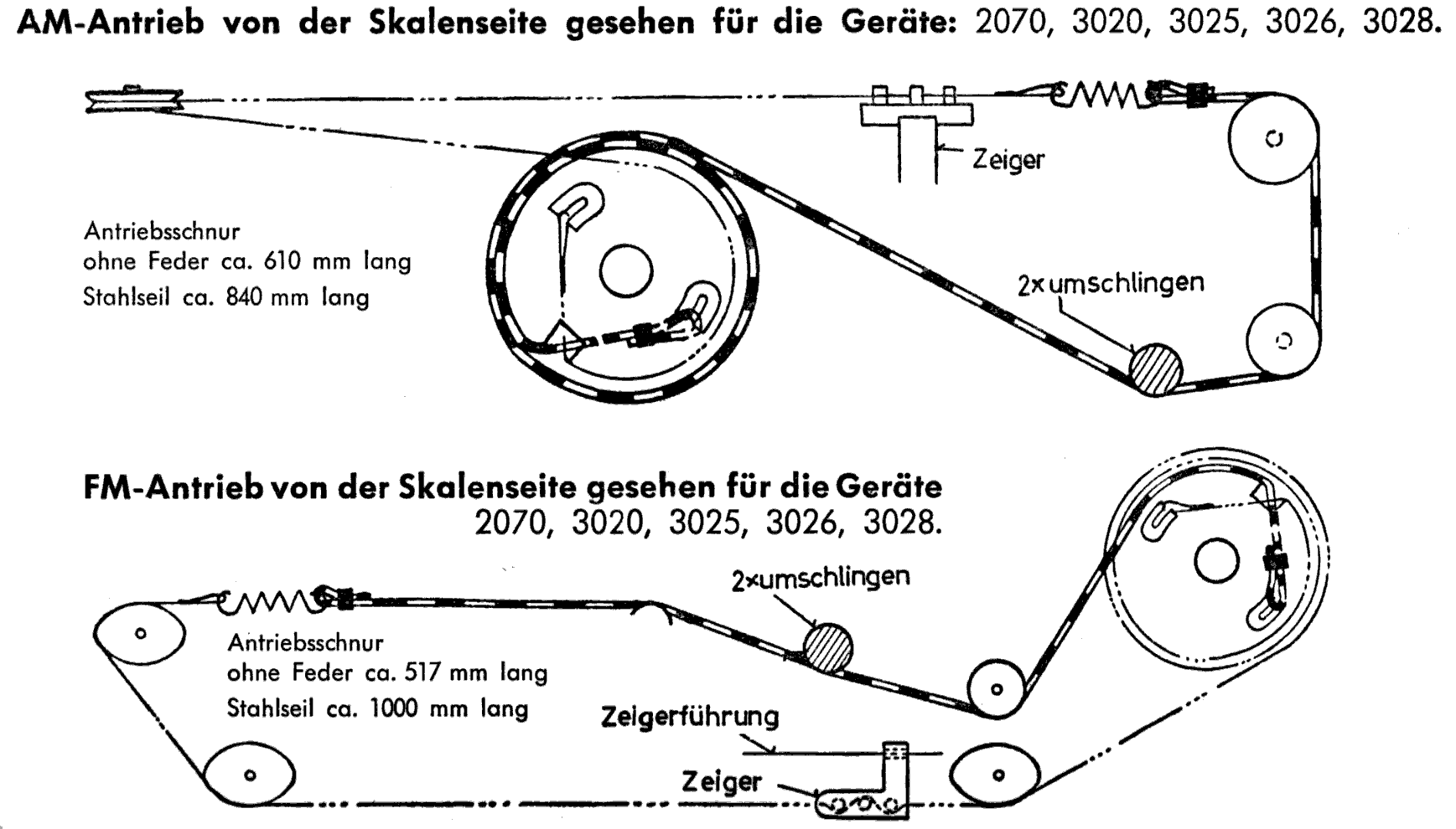

Hallo Leute!
Ich brauche Schema für Schnurlaufführung von Ferritantenne Gründig 3020.
Wer kann mir helfen ?

dokumentiert sind lediglich die Seilantriebe für AM und FM:

Danke!
Das hab ich schon geschaft, aber die Seil von Ferritantenne oder zu lang oder zu kurz :cry: .
Ideen ?

Hi !
Wer hat original 3020 ?
Kann man doch reinschauen,oder ?
Gruß RRCam.

Nicht jeder zerlegt gern seine Radios um reinzuschauen.
Dieses wurde ohnehin zerlegt und die Bilder zeigen eine recht einfache Seilführung.
Gruß Henry

Danke Eisenkern :D
Natürlich muss nicht zerlegt Exstra, aber wenn einer von Grundig ist schon geöffnet ... :D
Gemacht und klappt.
