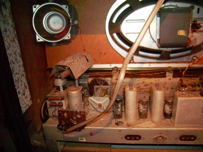

So langsam -- gaaanz langsam -- bekommen doch die Leute hier im Dorf mit, dass ich mich mit den alten Kästen beschäftige.
Ein freundlicher Bekannter hat mir heute einen Telefunken Concertino 6 vermacht und erhielt im Gegenzug eine Flasche Wein, nicht zuletzt dafür, dass er an mich gedacht hat.
Eine erste Bestandsaufnahme zeigte nebst interessanter Technik mit KW-Lupe und Extrataste für Bandbreite einen grottigen Zustand, der besonders am Häuschen derbe Bauschäden einschließt.
Das Chassis schreckt mich nicht so sehr, nur Dreck und sehr wenig Rost, die Bodenplatte muss aber wohl erneuert werden. Holz um die Tasten ebenfalls aufgequollen, zeigt Cellulite, die Gurke hat wohl mit nassen Füssen dagestanden.
Vielleicht findet sich auch eine andere Behausung zwecks Umzug, die raren Plastikgitter der HT sind immerhin i.O..
Und, ich fasse es kaum:
Die EL84 sitzt doch tatsächlich auf einer Urzeit-Platine, Baujahr 1955 !!!
Hat schon mal jemand zum Tausch der Kondis die Platte ausgebaut und kann mich vor Fallen warnen?
Irgendwie ist das ja auch unterhaltsam, so eine Möhre instandzusetzen, ein Radio im Zustand 2+ kann ja jeder..... :D
Abschreckendes hier, menno, die Fottos zeigen Charme und nicht mal ansatzweise den Schmuddel, vor dem in den 50ern die Mütter warnten......siehe Thread - Titel.
Der Einstieg in die Technik ist einfach. Das Radio kann zur Zeit mit Strom rein gar nichts anfangen, keine Reaktion, de nada.
Ach ja, der Stoff ist erstaunlich sauber.
Grüße, Jochen

Hallo Jochen,
an dieser Geräteserie ist auffallend oft der Netzschalter defekt. Einzige "Falle", wenn Du so willst, ist der in dem Detektorkästchen der EABC80 mit untergebrachte Ratioelko. Um den zu tauschen, muß das Kästchen geöffnet werden. Bei manchen Geräten ist soviel Siegellack von oben an den Röhrchen vorbei nach innen gelaufen, daß das Kästchen trotz von unten gelöster Muttern nicht abgeht. In einem Fall habe ich mir mal ein Röhrchen samt aller Anschlüsse mit rausgezogen, das Kästchen habe ich nachher komplett ersetzt. Manchmal ist auch gar kein Siegellack drauf.
Das ist ein sehr wohlklingendes Radio, wenn es mal fertig ist, die Arbeit lohnt also unbedingt.

Hallo, Holger,
Netzschalter - Tip war schon mal gut, Schubstange saß fest, Bremsenreiniger hat diese Bremse gelöst.
Und schon hab ich die ersten Tönchen entlockt....
Nun sitzen die Madenschrauben der Bedienknöpfe fest, so kriege ich die Skalenscheibe natürlich nicht weg.
Öl...und : Warten! Mmppff, nicht meine Stärke. Gibt es eigentlich so kleine Schlagschrauber?
Update--
Nach ein paar Eingriffen läuft das Chassis wieder, das Teil brummt nicht mal auf seinen alten Kondis, stundenlang getestet, sehr guter Empfang auf AM. Die KW-Lupe ist allerdings ein Witz, da nicht schaltbar.
Wegen der FM Empfangseigenschaften und der Endröhre möchte ich gerne an die Platine ran, aber Mann, das kann ein Gemurkse werden, sitzt total scheifle eng unter dem Chassisl
Die Demodulatorbox habe ich letzten Endes ohne Abriss wichtiger Teile geöffnet bekommen, den Deckel kann ich jetzt ohne Schrauberei entfernen.
Aber auch da geht es erst weiter, wenn ich die Drehknöppe abbauen kann....
Grüße, J.

paulchen hat geschrieben:
Meinst Du, daß die original ist???
Ehrlich, das habe ich mich auch schon gefragt. Wenn nicht, dann ist das Teil jedenfalls sehr professionell gearbeitet, wenn man mal von der Isolierbandwicklung an der Strebe absieht. Vielleicht hat ja einer beim Telefunken sein Gesellenstück abgeliefert...anno 1955 oder 1956, so sagt der Schaltplan : 4.5.55

BeitragVerfasst: So Aug 14, 2011 5:54
Beiträge: 7434
Bj. 55 und Leiterplatte???
EL84 sitzt im falschen Chassisauschnitt.
Die Leiterplatte sieht mehr als nur flüchtig betrachtet selbst gemacht aus (für mich jedenfalls). Ich tippe auf 70-80´ziger Jahre
Die vielen grünen Drähte im Hintergrund.
Kurz und knapp - zumindest der linke Teil (NF) ist in meinen Augen selbst gebastelt.
Was allerdings nicht heißen soll, das er nicht funktionieren kann und wahrscheinlich auch wird.
Schaue Dir mal die Bauelemente auf der Platine an. Das sollte ebenso Aufschluß geben.
Die zeitgemäßen Concertinos und Opus (ebenso die entsprechenden AEG Geräte, hier 4075) waren bei mir konventionell verdrahtet.
Will Dir das Gerät nicht madig achen, sondern nur darauf hinweisen.
BeitragVerfasst: So Aug 14, 2011 7:49
Das ist definitiv nicht original, ich hatte schon mehrere Concertinos hier. Interessant wäre ein Blick auf die Oberseite, um anhand der Bauteile ungefähr einschätzen zu können, wann das gemacht wurde. Neben dem Zustand jetzt auch noch Mangel an Originalität, für mich ein Fall fürs Hackebeil. Nix für ungut.

holger66 hat geschrieben:
Ihr habt ja prinzipiell recht. Klar, 1955 und Platine?? S.o.
Die Teile darauf sind alt, Papier Ero etc, soweit ich reinlinsen konnte.
Ich wollte dem Ding schon 3 x die Keule geben. Aber 1. macht das auch Arbeit, 2. brauche ich die Teile nicht und 3. habe ich ihn in Gang bekommen, ohne etwas hinzuzufügen oder auszuwechseln - naja mit Ausnahme einer Seilzugfeder und einer Umlenkrolle (bisher also 0€), und weiter würde mich interessieren, warum die Platine dort eingesetzt wurde. Vordergründig nicht sinnstiftend, muss aber andererseits doch Mühe gemacht haben. Komisch, wie wir alle wissen, kann man doch Kondis ersetzen, ohne gleich eine Platine herzustellen.
Das Radio stammt von einem Polen, vielleicht hat er es von zuhause mitgebracht, werde ihn befragen, ob die Platine dort hergestellt wurde.
Nebenbei: Der Empfang ist ziemlich gut, erstaunlich gut sogar.
Da mag ich nicht so gerne zum Schneidbrenner greifen, auch wenn's kein Sammlerstück wird. Nicht zuletzt aus Platzgründen will ich das Teil sowieso nicht behalten. Zum Üben benutzen und weitergeben. Oder zurückgeben. :D
Grüße, J.

ich habe dieses Gerät hier bei mir im Büro stehen. Gerade in Betrieb.
Auf diesen Beitrag hin habe ich das Ding mal vom Tisch gezerrt und die Bodenplatte geöffnet. Natürlich ist die gezeigte Leiterplatte nicht drin.
Klanglich ist das "Concertino 6" ganz gut, sodaß die Aufarbeitung in jedem Falle lohnt. Ein typisches Gerät der Mittfünfziger der westdeutschen Radioindustrie.
