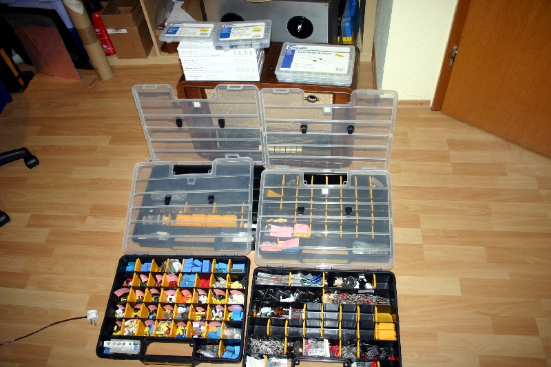

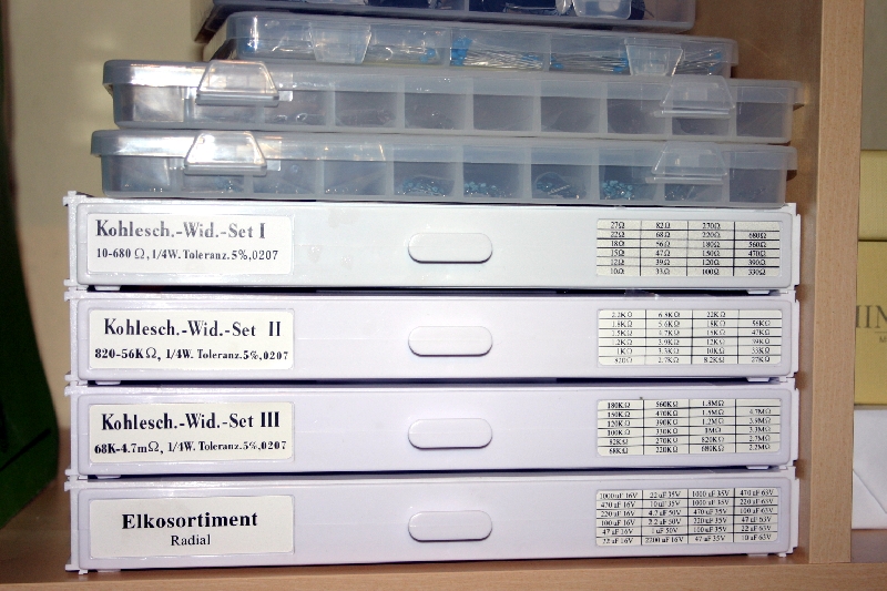

ich habe ganz am Anfang die von Herberts erwähnten 1/4 Watt Widerstände beim C in einem Grundsortiment gekauft, um nicht wegen jedem Widerstand extra nach Mannheim fahren zu müssen. Durch parallel schalten von 2 Widerständen hat man ja auch je nach Anzahl 1/2 Watt ..... So wurde zumindest die Grundversorgung gesichert. Nach und nach habe ich dann die unsortierten Kiloware Bauteile (auch keramische Hochlastwiderstände) bei Pollin gekauft, die ich dann in Sortimentskästen (im Baumarkt erhältlich) sortiert habe.
An Kondensatoren habe ich das Elkogrundsortiment und das Sortiment Folienkondensatoren von Volker 630 Volt, daneben auch in Mühevoller Sortier-Arbeit die Kilosortimente von Pollin. Und es wird nicht weniger, macht ja auch Spaß mit den Teilen die man so hat, was eigenes aufzubauen und experimentieren. Ja es noch noch so einiges Einsortiert werden das sich noch in Tüten befindet, ich hasse diese Arbeit.

Hey Gery,
welche stylishe Schriftart hast Du denn da für Deine Boxen-Aufkleber verwendet? Auch die Abkürzungen, wie Anno Dunnemal, super Idee!

Hi Frank,
Schriftart "Times New Roman" (eine proportionale Serifenschrift), schätzungsweise 22 pt. - Gery, wieviel liege ich daneben?

Sorry, ich habe die Boxen schon fertig bestückt und beschriftet beim C damals gekauft.
