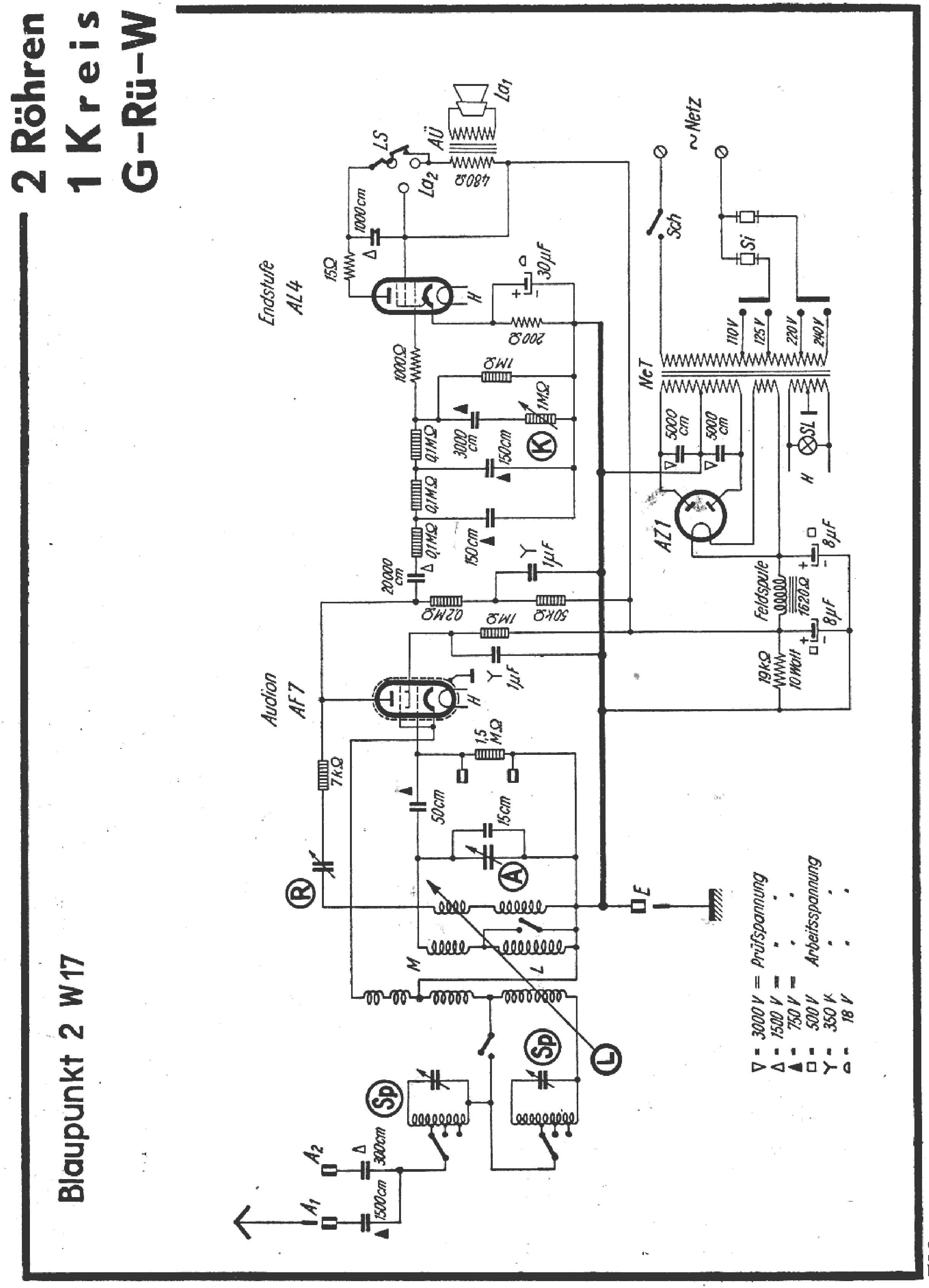

Hallo, komm im Moment nicht weiter und bräuchte euere Hilfe!
Nach Tausch der Kondensatoren an der AZ1 und den Elektrolyt wiederbelebt, dem Löten einiger Kabel an den
beweglichen Empfangsspulen ist das Radio wieder soweit, daß es mit Antenne Quitsch Pfeiff und
Brummgeräusche von sich gibt, je nachdem wie die Einstellungen der Drehknöpfe oder der zwei Sperrkreise ist.
(ich geb zu, ich bin mit der Bedienung etwas überfordert).
Leider: Radiosender konnte ich nicht empfangen.
Woran kann das liegen? Kondensatoren? Im Empfangsteil sind nur 2 übrig, die an g1 der AF7 gehen. an g2
hängt noch ein 1µF der auf Masse geht. g3 kommt direkt von Spule.
Danke!
Bernd
http://666kb.com/i/bzuigl1y7writaszf.png

den Rückkopplungsregler R nicht über den Schwingungseinsatz hinaus einstellen, dann Sender suchen und mit R Lautstärke einstellen, . Das ist ein Geradeausempfänger und tagsüber wirst Du nicht viel mehr als den Ortssender empfangen, falls es den noch gibt.

Er lebt :-))))
2 Fehler:
1) gebrochene Lötstelle im Audionkreis, fast nicht zu sehen!
2) IO Fehler (=Idiot Operator) Rückkopplung übersteuert.
ansonsten alles Prima! Spannungen stimmen, Elkos und Trafo bleiben schön kühl :-)
Hab jetzt mehrere Sender, überwiegend Franzosen. Die schwarzen Bosch Kondensatoren dürften
aber größtenteils defekt sein.

Wobei Du den nächstliegenden heute erhältlichen Normwert nehmen musst. Also: statt 5500 pF nimmst Du 5600 oder eventuell 4700 pF, statt 165 pF nimmst Du 150 oder 180 pF, statt 1100 pF nimmst Di 1000 pF, statt 8 µF nimmst Du 10 µF und statt 30 µF nimmst Du 33 µF oder eventuell 47 µF. Den 16,5 pF-Kondensator würde ich drinlassen, wenn sich das Gerät einwandfrei abstimmen lässt.
Die angegebenen Spannungsfestigkeiten brauchen die meisten Kondensatoren in diesem Gerät gar nicht haben. Außer den beiden 5000 cm an der AZ 11 und dem 1000 cm an der AL 4, für die ich Kondensatoren mit 1000 V Spannungsfestigkeit verwenden würde, reicht eine Spannungsfestigkeit von 400 Volt aus.
